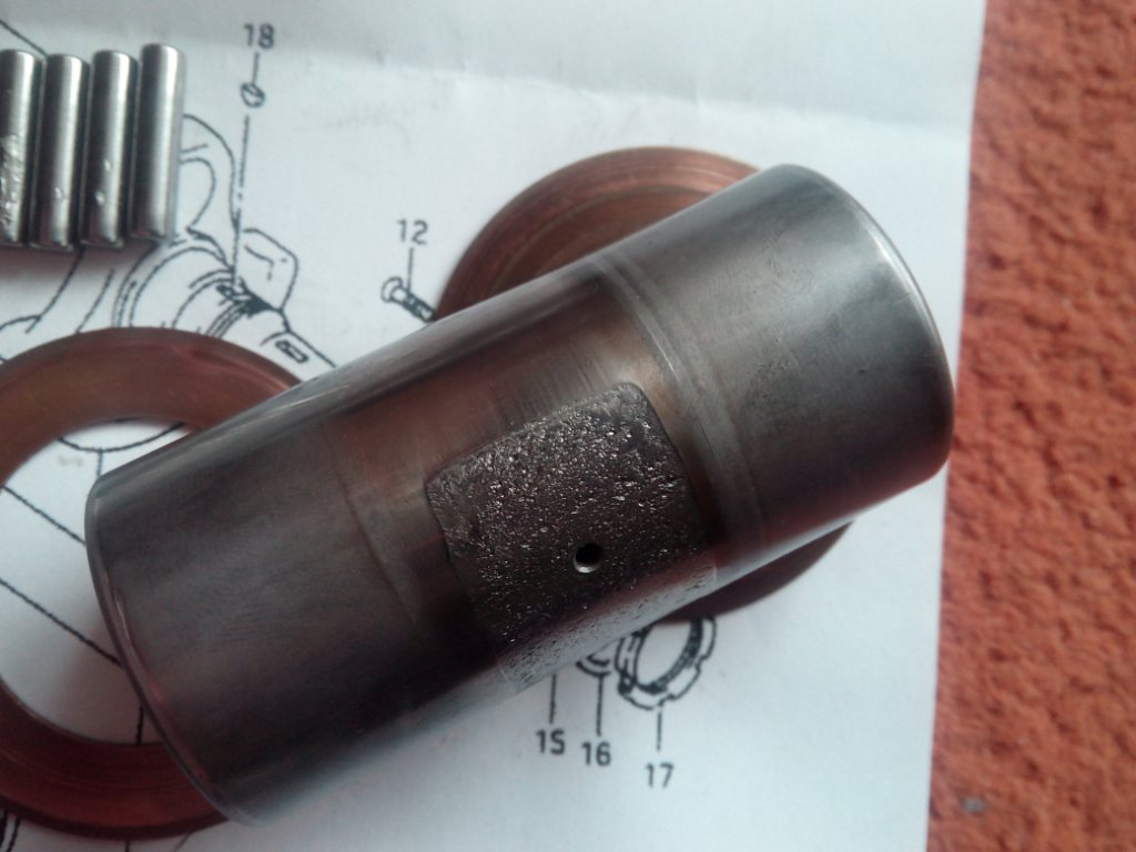

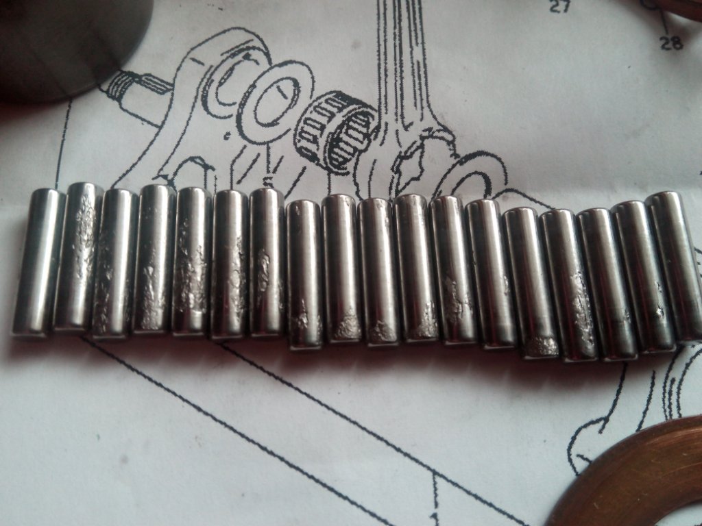

...Kupfer...Bronze...
..stammt i.d.R. vom unteren Pleuellager, Lagerkäfig oder Scheiben, dassegal...
- hier mal ein zerfressenes: - zugehöriger Hubzapfen: ...und die zerfressenen Nadeln... ...dann weißt Du auch gleich, wo der ganze "Glitter" herkommt...
Ölsumpf neu gibt's hier:https://www.tigerparts.de/shop2/main_bi ... ms_id=5426
