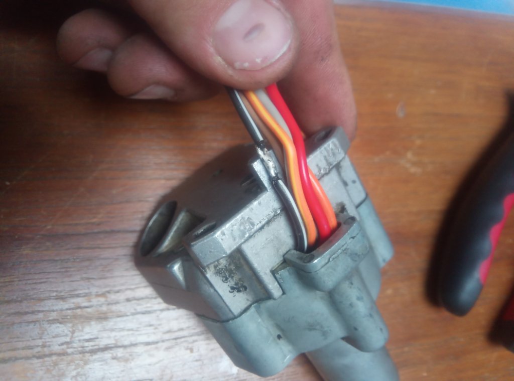

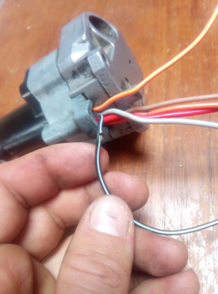

Ihr glaubt nicht was passiert ist.
Als ich das Zündschloss wieder montieren wollte und schon eine paar Telefone gemacht habe um eine CDI zu organisieren dachte ich mir komm mess noch mal. Und beim messen der mittleren Kabel, also diese mit dem Wiederstand fand ich es merkwürdig, dass ich nicht ständig kontakt hatte. Beim ersten mal ausmessen hatte ich wunderbar Kontakt.
siehe da an der Stelle wo der Kabelbinder war konnte ich einen Bruch finden.
Jetzt ist mein Problem behoben und sie springt wieder zuverlässig an.

Was für ein Sch…, Glückwunsch, dass Du das gefunden hast!

Wenn O/Y mit B/W verbunden wird, geht die Karre aus.pädii hat geschrieben: 12 Mai 2021 08:27 Kann es sein, dass die Kabel O/Y und B/W nur für das Starten gebrauch werden und anschliessend nicht mehr wenn sie läuft kann das sein?
Wenn B/W defekt ist hat das eigentlich nur zur Folge, dass der Motor nichtmehr übers Zündschloss abgestellt werden kann. Ich kann die Euphorie daher leider nicht teilen, sorry...
