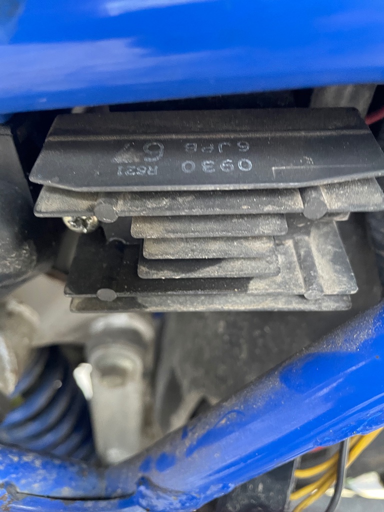

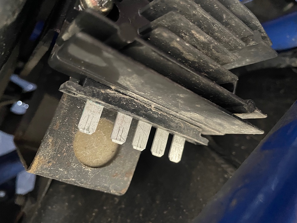

Hat jemand einen Tipp für mich, wo ich Ersatz für meinen Gleichrichter bekomme? Habe auf der Suche im Netz nur andere Modell gefunden. Anbei Fotos von meinem Verbauten Regler:

Wenn die Batterie im Leerlauf mit 20 Volt geladen wird, ist der Regler kaputt. Gebrauchte Regler würde ich nur erwerben, wenn die gemessen wurden. Ansonsten: Tigerparts.

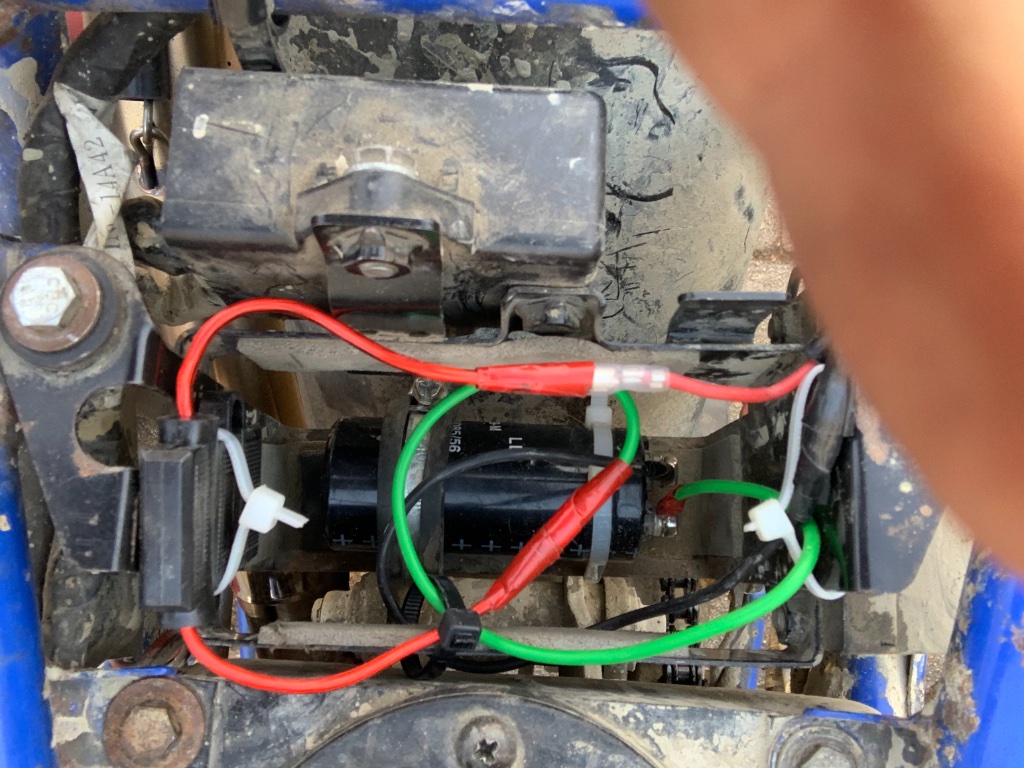

Die Batterie wird auch defekt sein, da öfter leer gekocht. Kostet neu 20 EUR oder Du baust einen Kondensator ein, das kostet nur 10 EUR, ist der Motor aus, leuchtet dann aber auch nichts mehr.
Alternativ Lithium Batterie, ca 60 EUR.
An der Lichtmaschine liegt’s nicht und Du hast das richtig gemessen. Die gelben Kabel gegeneinander. Der Wert passt wahrscheinlich auch, wenn Du das Komma beim Messgerät änderst. Dann sind es 278. Ich meine, das ist der Wert im Buch.
Anbei noch ein Foto vom Kondensator. Und: Top Fehler gefunden!

Der Link zum Tigerparts shop zeigt einen anderen Regler als den bei mir verbauten. Ich habe eben den Stecker aus dem Kabelbaum, der auf diese 5 Pins am Regler passt.
Müsste ich da dann die Kabel vom neuen Regler umbauen?

Ich müsste doch nur die Hartplastik Ummantelung von jeglichem, 5-poligen Gleichrichter-Stecker entfernen und könnte dann die Kabel individuell in meine Lichtmaschinenkabel führen denke ich. Die Pins sind ja im Stecker verbaut.
Das wäre einen Versuch wert.
