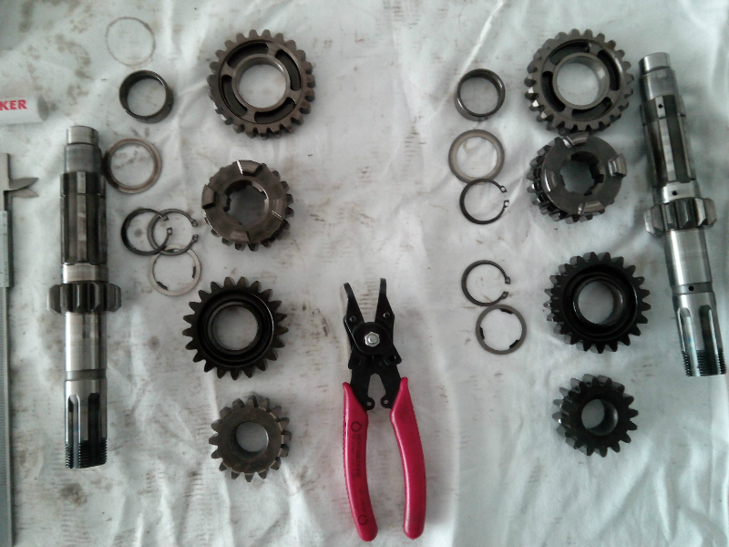

Eine Motoren Fachwerkstatt in der Nähe kann so etwas auch machen...siehe da:
2 identische Getriebewellen, Primärantrieb (Kupplungsseite) li. die meiner 41er, re. von einer 42er
Das kleine Zahnrad unten, ist aufgepresst und ging mit einem Abzieher um´s verrecken nicht runter... (obwohl im Bucheli und im Handbuch so beschrieben!)
...der Instandsetzer bei mir um die Ecke hat mir von beiden Wellen die Rädchen abgedrückt, jetzt mach ich aus 2 alten, eine "gute" Welle...

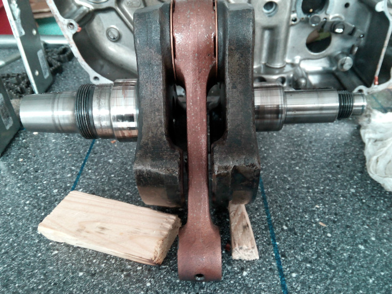

...und noch: 2 KW zur Auswahl stehen:
KW meiner 41er, min. 93 000 km gelaufen; Pleuel ca. 60 000 km gelaufen, noch gut (=kaum Spiel)

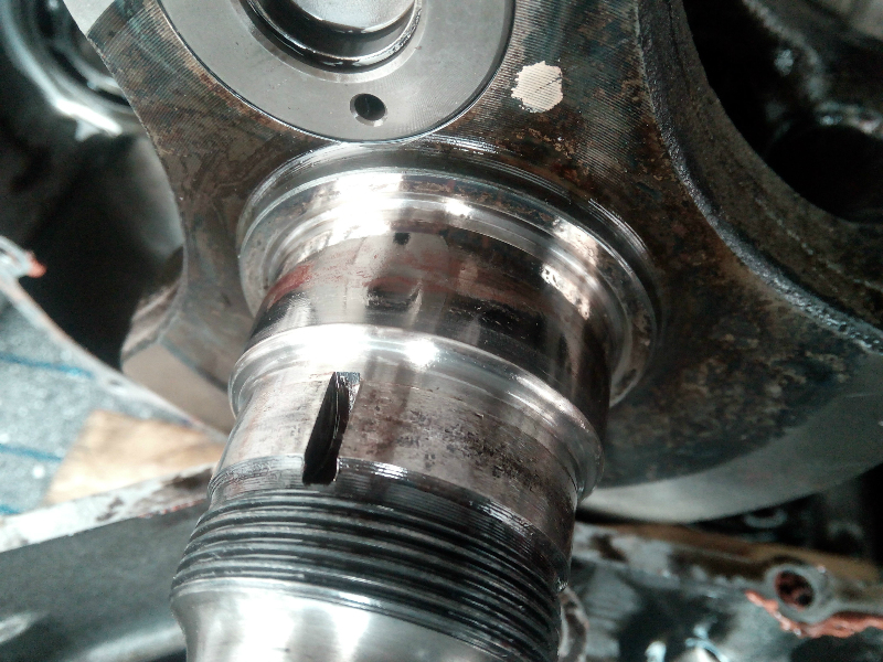

...hier nochmal größer, Lagersitze sind ziemlich hin...leider!
und hier die KW des 42er Motors, macht einen guten Eindruck, bis auf die Spuren des Zähnchens vom 3. Gang und das Pleuelfuß- Lager: hat zuviel Spiel!

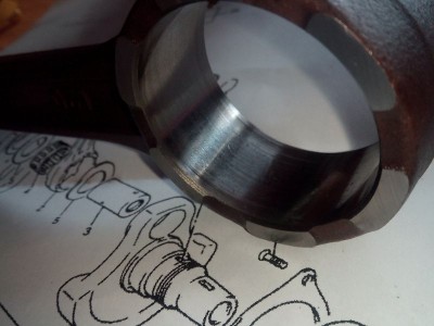

Ursache des erhöhten Lagerspiels am Pleuelfuß:
Kurbelwellenbolzen hat gefressen!
...und zwar die Nadeln des Lagers... :lol: :lol:
...so, zugehöriger Pleuelfuß! Nur der Vollständigkeit halber!
