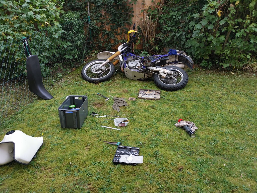

..... bin also am Donnerstag naache Aabeit, war mal trocken, direkt mit neuem Mut ans Werk in meine Werkstatt :mrgreen: .
Des Flachsers Outdoorwerkstatt
Nun fragt Ihr Euch wahrscheinlich, warum liegt die Ärmste wie erschossen auffe Wiese?

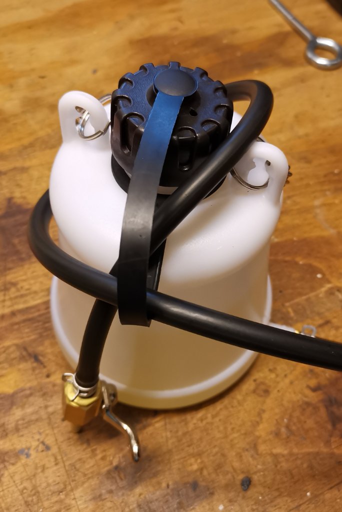

Also das war so, habe ja schon alles mögliche erfolglos probiert. Anstecken wäre nun nicht so die erste Wahl, könnte Ärger mit den Nachbarn verursachen :mrgreen: . Bin also als erstes hin, habe den Vergaser geleert und frischen Sprit aus meinem Fuelfriend in den Werstatttank vom Easy gekippt, Tank an den Lenker gehängt; Schläuche gekoppelt und Wasser äh Sprit Marsch.
Werkstatttank
Werkstatttank
Und was passiert? Richtig, sie knallt und schießt, wie immer halt. Als nächstes dann nochmal die Zündfunken in Augenschein genommen. Ok. funkt, Kerzen sind allerdings schwarz und naß.

......... und anstatt mir zuzuhören und guten Willen zu zeigen, was macht sie? Sie gibt Widerworte, wird frech und ausfallend. Das lasse ich mir natürlich nicht bieten und verpass ihr eine. War wohl etwas heftig und so klatscht sie geradewegs auf ihre rechte Seite und bleibt liegen.
Liegt also schon da wie auffe Schlachtbank. Dann kanns ja los gehen mit dem Zerlegen. Ich stürze also in den Keller und hole mal noch ein bisserl Werkzeug. Nun kanns losgehen. Als erstes mal den Limadeckel runter. Und wie ich da so die Schrauben löse und den Deckel runterrupfe, fängt die doch das Heulen an. Nein, bitte nicht ich werd mich auch bessern und nicht mehr rumzicken, und zieht ein Schild unter sich hervor Bild Tja, wenn´s denn ernst wird. :wink:
