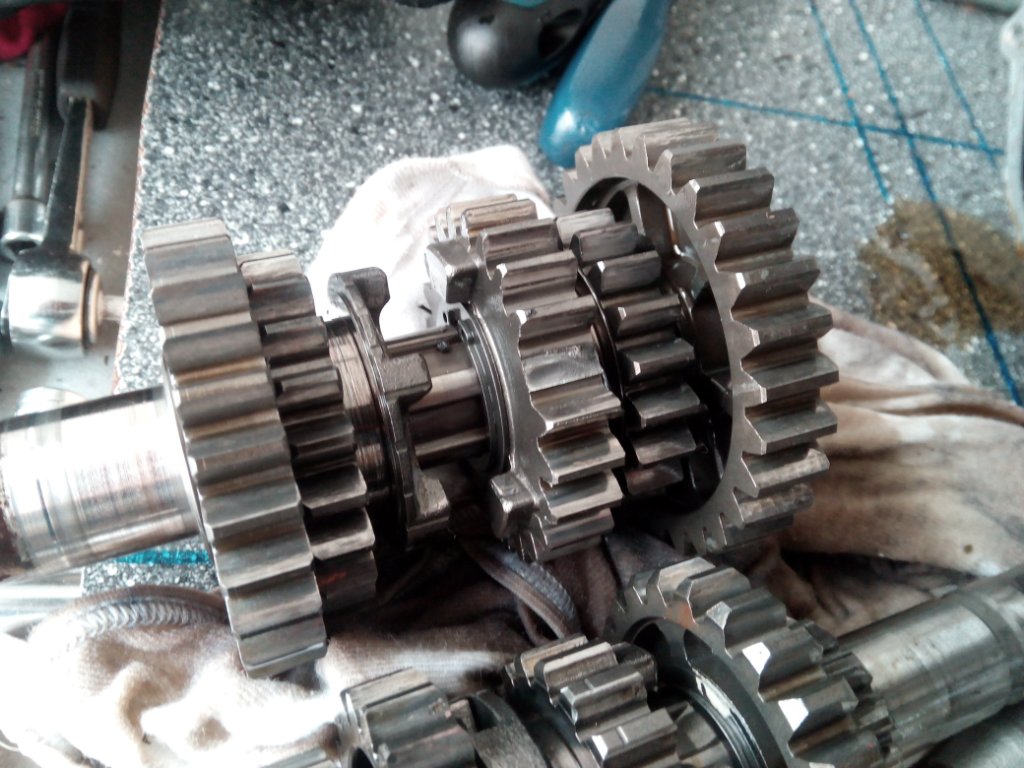

..schön beschrieben, schöne Bilder!
Und, ja: der 3. Gang sieht Scheiße aus... ist aber m.M.n. bei (fast) bei allen DRs so (wie der "Franz" so treffend schrubte) :wink: :roll:
...nur sehen's die meisten Fahrer ja nicht.... :roll: :lol:
...max. bei einer Revision oder wenn's gekracht hat... :roll: ...so wie hier, aus meinem Fundus:
...und Dirko HT... :roll: ...jo, wenn Du eines Tages beim Ölwechsel rote "Würstchen" findest, sind das keine Frankfurter... :lol: ...dann war's zuviel des Guten! 8)
