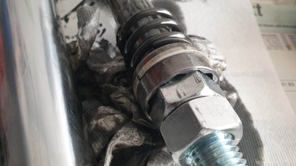

Allerdings werde ich mir für die nächste Gabel ein anderes Werkzeug bauen, bestehend aus 2 x Mutter M16 und einem Gewindestab M16.
Je eine Mutter an ein Ende und diese fixiert, Schweißen oder mit ausreichend Körnerschlägen versehen, dann kostet die ganze Suppe weniger als 10,00 € und man braucht nicht soviel Werkzeug.

Ich hab’s geschweißt. Gewindestange in M16 war mir zu teuer…:

auch ich habe verschiedene "Werkzeuge" für die Gabel :mrgreen: . Unter anderem die Gewindestange. Reicht auch, wenn Du die Muttern konterst. Ich kann doch nicht schweißen :? . Von dem ersten gibt´s hier auch irgendwo ein Bild. Habe da mehrer Steckschlüssel "adaptiert" :lol: . Weißt ja, in der Not frisst der Teufel Fliegen :wink: .
