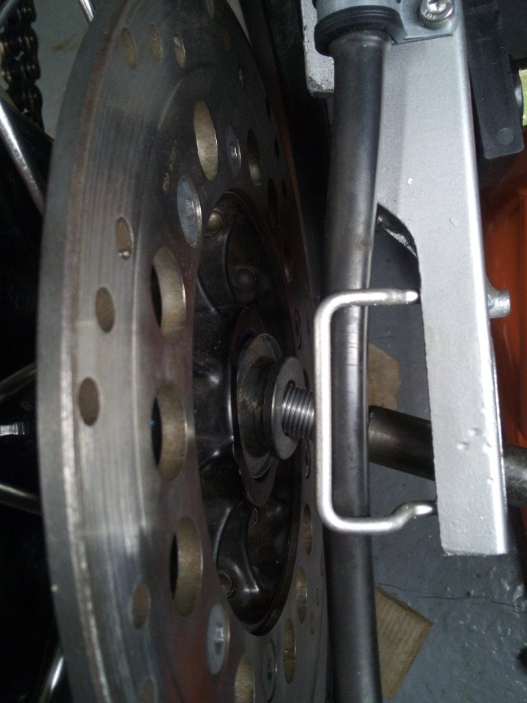

Hallo,ich habe das Hinterrad meiner SP41 Dakar demonti.....Dabei sind mir die Abstandshalter herausgefallen.
Im Handbuch sind die Teile sehr schlecht dargestellt.
Kann mir jemand mit Bildern weiterhelfen?
Gruß Jürgen

Von links nach rechts:
- runde Distanzbuchse (in Simmerring einstecken)
- Rad
- "Pilz" mit der Krempe zum Rad hin (deckt den Simmerring ab)
- Bremssattelträger
- Distanz im Bremssattelträger
Und abschließend die Achse durchschieben. Die Montage geht viel einfacher, wenn der Bremssattel abgeschraubt ist und du die Scheibe nicht erst einfädeln musst.

Re: Hinterrad SP41
Hallo, Danke für eure Hilfe.
Die Zeichnung von cmsnl und die Beschreibung von motskeks sind leider nicht gleich.
Der Pilz kommt,meiner Meinung nach,mit der breiteren Seite auf das Lager.
Die Zeichnung sagt anderes herum.

Re: Hinterrad SP41
so wie Du mache ich es auch immer, hat mich gerade in der Zeichnung auch gewundert. Es macht aus meiner Sicht nur so Sinn wie von Motzkeks beschrieben. Ich fette die Seite zum Lager auch immer noch ein. Wo Fett ist kann erstmal so schnell kein Wasser / Dreck durch zum Lager.
Hast Du die Achse auch gefettet? Das schützt gegen Korrosion, falls Feuchtigkeit den Weg hinein findet.

Re: Hinterrad SP41
Ich schließe mich da mal dem Dennis an. Ich baue bei meiner Dicken die Distanz auch so ein. Breite Seite zum Lager, dann ist das abgedeckt, und macht m.M.n. auch nur so Sinn. Stoni ist der gleichen Meinung, bzw. macht das auch so.
Würde behaupten, das es auf der CMSNL-Seite falsch dargestellt ist. Im Handbuch ist es im Übrigen auch so dargestellt.
Hat allerdings nix zu heißen. Zu viel Konsum von Reisschnaps, da passiert sowas schonmal. Ist auch nicht der erste Fehler, den ich im WHB finde.
Z.B. bei der SE den Motor zur linken Seite aus- und einbauen. Völliger Blödsinn, rechts ist viel mehr Platz. Da springt der quasi von selbst raus und wieder rein

will mich auch mal reinhängen. Baut man den Distanzring mit der breiten Seite zum Rad hin ein, dann stützt sich der Ring auf dem Inn- und Außenring des Lagers ab. Würde bedeuten, das Lager wird blockiert. Ist die dünne Seite innen, stützt sich das Rad nur auf dem Innenring des Lagers ab. Bin mal in mich gegangen und habe lange überlegt was wohl besser wäre und bin zum Entschluss gekommen: breite Seite nach außen und zusätzlich einen WeDi einbauen zur Abwehr von Feuchtigkeit.
Das macht für mich am meisten Sinn.
