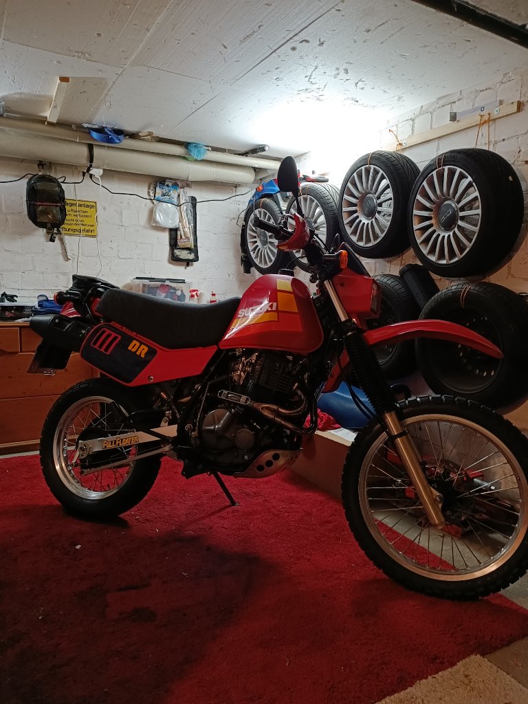

Re: Winterpause und Corona - Was nun?
Es ist immer noch Corona und Winter. Ich bin aber heute soweit fertig geworden. Die Sitzbank kam heute vom Sattler. Die Originale bleibt original. Aber hier habe ich mir was langstreckentaugliches machen lassen. YSS habe ich verbaut und kann auch nichts schlechtes sagen. Vorne habe ich Wirth verbaut, Lenkkopflager gewechselt und jede Menge geputzt.
Knorri
Knorri

Soll jetzt nicht meckern sein, aber wäre schon nett wenn du dazu einen eigen Thread eröffnen könntest.Gelöschter User hat geschrieben: 14 Jan 2022 20:19 Es ist immer noch Corona und Winter. Ich bin aber heute soweit fertig geworden. Die Sitzbank kam heute vom Sattler. Die Originale bleibt original. Aber hier habe ich mir was langstreckentaugliches machen lassen. YSS habe ich verbaut und kann auch nichts schlechtes sagen. Vorne habe ich Wirth verbaut, Lenkkopflager gewechselt und jede Menge geputzt.
Knorri

Respekt Knorri, Deine Möhre steht echt super da. Eigentlich viel zu Schade fürn Dreck. Na ja, eigentlich sind sie ja dafür gemacht, oder?
