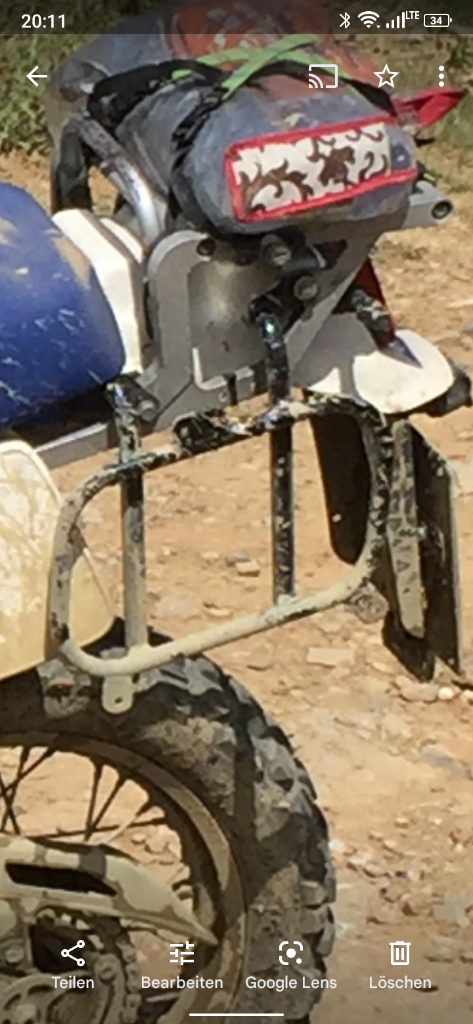

Wollte ja gerne wissen, was das für Seitenträger auf dem Bild in dem anderen Tread sind.

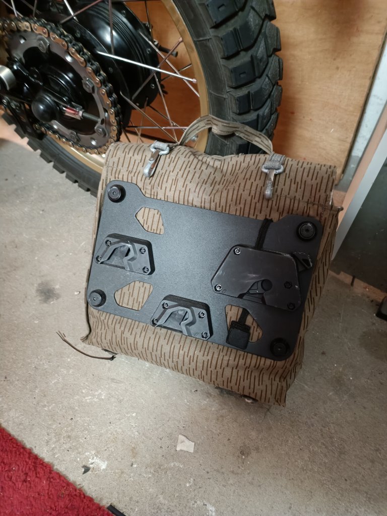

Ist mittlerweile geklärt. Ich suche nach einer Lösung, um Taschen, keine Koffer, gut und fix anzubringen. Da hat es für die DR wohl nicht viel gegeben, bzw. fast alles Eigenbau.

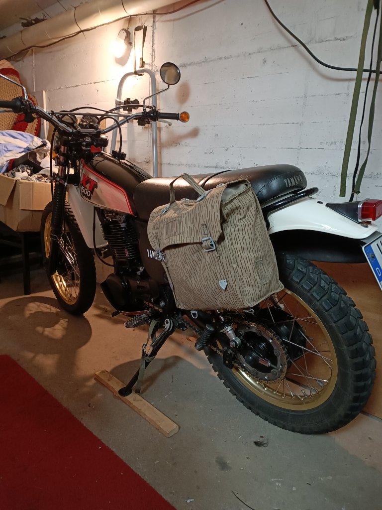

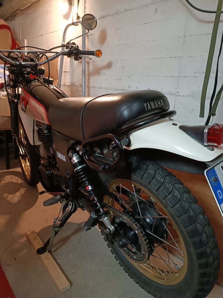

Für die XT habe ich was passendes kaufen können. ( Gibt es direkt passend für die alte Dame, aber nur linke Seite) Der Träger ist sehr dezent und die Halteplatte wird an einer Tasche deiner Wahl geschraubt. Hab ne olle NVA- Tasche umgestrickt. Mit einem Handgriff ist das Ding dran und wieder ab. Ist natürlich nix für ne Weltreise aber für meine Zwecke ausreichend.
Ich überlege, den Träger auch für die DR zu erwerben und entsprechend umzufrickeln. da er sich an der XT sehr bewährt hat.
Vielleicht hat das schon jemand hier gemacht oder schon gesehen.
So sieht das aus:

Anbei ein Foto, wie der Givi Träger befestigt ist. Falls Du irgendwas ausgemessen haben möchtest, mache ich das gerne. Ich kann es natürlich auch in sauber fotografieren. Ist gerade montiert.
