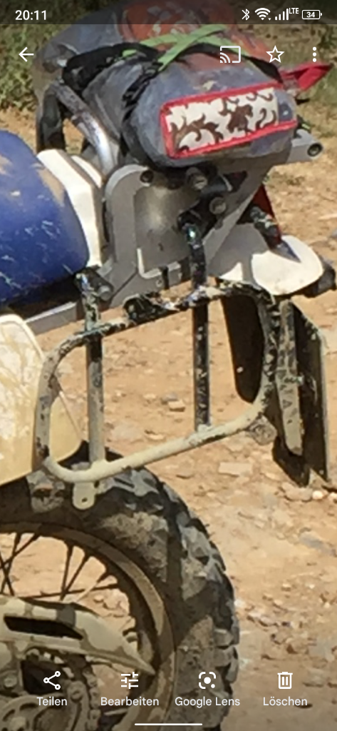

Wollte ja gerne wissen, was das für Seitenträger auf dem Bild in dem anderen Tread sind.

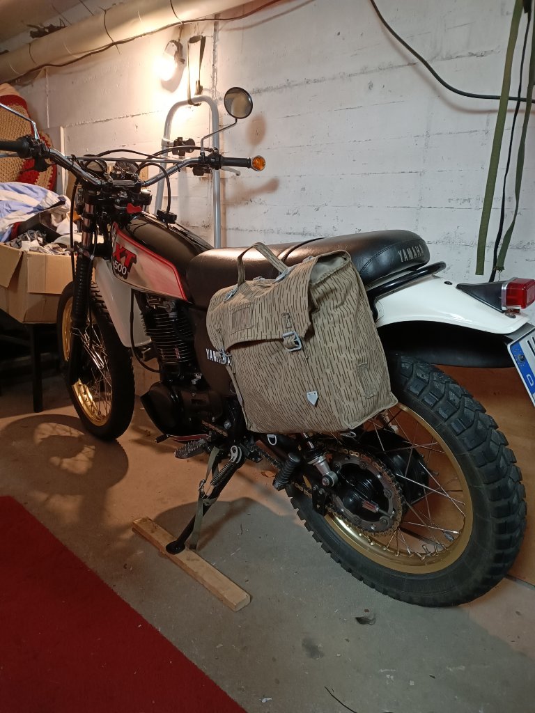

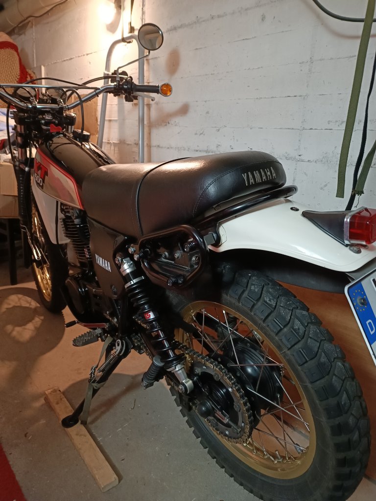

Ist mittlerweile geklärt. Ich suche nach einer Lösung, um Taschen, keine Koffer, gut und fix anzubringen. Da hat es für die DR wohl nicht viel gegeben, bzw. fast alles Eigenbau.

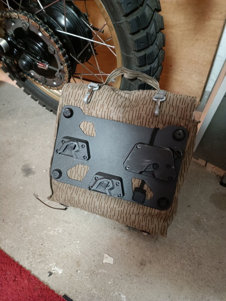

Für die XT habe ich was passendes kaufen können. ( Gibt es direkt passend für die alte Dame, aber nur linke Seite) Der Träger ist sehr dezent und die Halteplatte wird an einer Tasche deiner Wahl geschraubt. Hab ne olle NVA- Tasche umgestrickt. Mit einem Handgriff ist das Ding dran und wieder ab. Ist natürlich nix für ne Weltreise aber für meine Zwecke ausreichend.
Ich überlege, den Träger auch für die DR zu erwerben und entsprechend umzufrickeln. da er sich an der XT sehr bewährt hat.
Vielleicht hat das schon jemand hier gemacht oder schon gesehen.
So sieht das aus: Gibt es noch weitere Alternativen, vornehmlich für die SN / SP 41, die ich bisher über sehen habe?

Danke dir! Im Endeffekt hab ich ja nur den im Laden erhältlichen SW-Motech Taschenhalter mit dem Soziushaltegriff verbunden und noch einen weiteren Anschraubpunkt ergänzt, ging ziemlich schnell. Die Lösung deiner XT ist ja auch nicht schlechter, ebenfalls saubere Sache!
Wenn du nicht schweißen kannst, dann macht sowas auch ein Metallverarbeitungsbetrieb oder Schlosser für paar Mark in die Kaffeekasse...
Für große Reise ist das nüscht, für den Alltag aber große Klasse!

Oder die Träger halt selber bauen....
Ich habe letztes Jahr neue gebaut für meine RSE. Vorher hatte ich originale von Suzuki dran.
