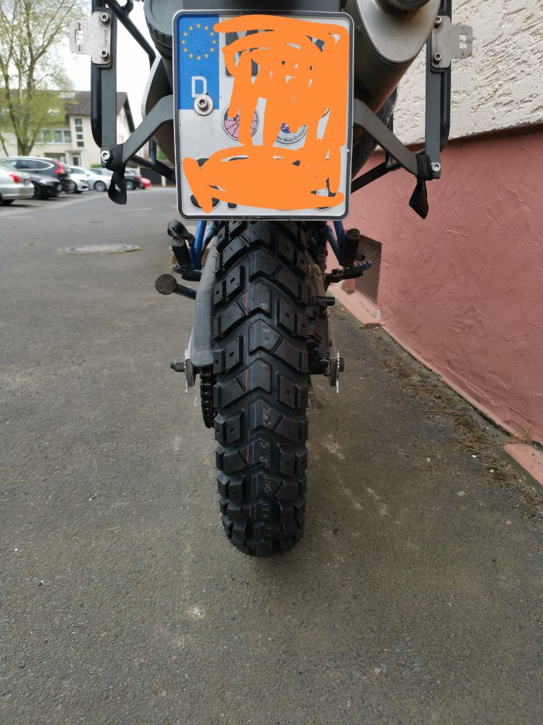

...... ich heute das Hinterrad meiner Dicken mit dem neuen K60 eingebaut habe. 11 mm Profil, der alte hatte an der besten Stelle noch ca. 1 mm. :D Für die Interessierten, der Schuppen hat 8500 KM gehalten.
Wenn ich die Rechnung bekomme, melde ich mich aller Voraussicht nochmal im "schlechte Laune Fred". Warum? Ganz einfach, war blöde genug den Reifen zu ordern ohne vorher den Preis anzufragen. Mache ich normalerweise immer, keine Ahnung weshalb dieses Mal nicht.
Werde es wahrscheinlich unter Lehrgeld verbuchen müssen. Scheixx egal, passiert nicht wieder.
Kann jedenfalls wieder mit gutem Gewissen fahren. :D.
Beiträge: 6017
Re: Ich freu mich weil....
#55
Ganz vergessen, sieht der nicht gut aus? Die Dicke freut sich und der Flachser freut sich :D. Das Treffen kann kommen.

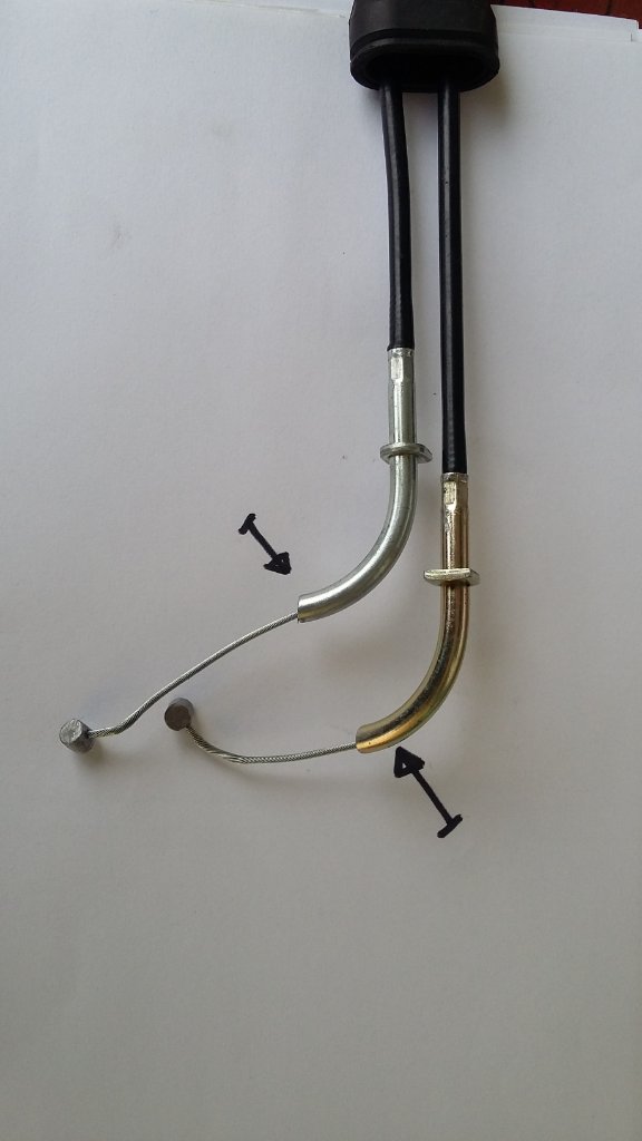

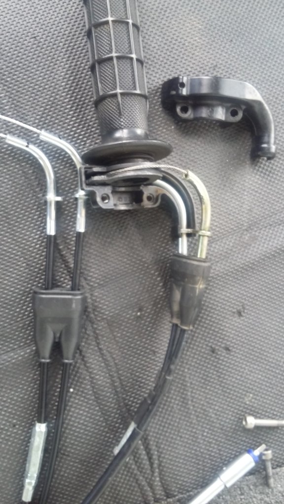

weil ich heute meinen neuen Gaszug an meiner SP43b nach diversen Schwierigkeiten endlich einbauen konnte.
Hab beim Sponsor einen original Gaszug bestellt und geliefert bekommen und bin beim Einhängen und Zusammenbau des Griffes bald verzweifelt. Das Ding wollte und wollte nicht passen, egal wie ich das Dre...ding auch eingehängt habe.
Zum Glück kann ich ja auf kompetentes Wissen in Form vom de_Flachser zurück greifen. Der hatte nämlich noch einen samt Griff im Keller. Und ja, seine Augen sind besser als meine, denn Ihm ist aufgefallen, das die gebogenen Röhrchen, die für die Führung der Innenzüge im Griff sorgen, zu lang sind. Und zwar um jeweils 8mm.
Nach Einkürzung der der Röhrchen mir meinem beliebtesten Werkzeug ( Dremel ) war meine Welt wieder in Ordnung.
Wie gut das es Freunde gibt, die in der Nähe wohnen und nen Gaszug samt Griff im Keller haben.
zum Vergleich
zum Vergleich
nach Kürzung
nach Kürzung
Grüße Thomas

Hi Thomas,
hast Du denn den Dr.DR mal angerufen oder geschrieben? Es würde mich interessieren was er dazu sagt. Im blödesten Fall hättest Du den Bowdenzug verletzt, und dann, keine Funktion und Kohle über die Wupper... ( Wenn ich das jetzt richtig verstanden habe das Du den gekauften Zug modifiziert hast?! ) Das Ding sollte doch eigentlich passen denke ich :roll: :wink:
Gruß und Hoch lebe die Hilfsbereitschaft!
Peter
Beiträge: 3663
#60
Die Züge für den TM40 sind anders. Hast du evtl. die erwischt, oder aber hast du originale Züge und einen TM40 verbaut?
Ich weiß nichtmehr ob die für den TM länger oder kürzer sind 😅
