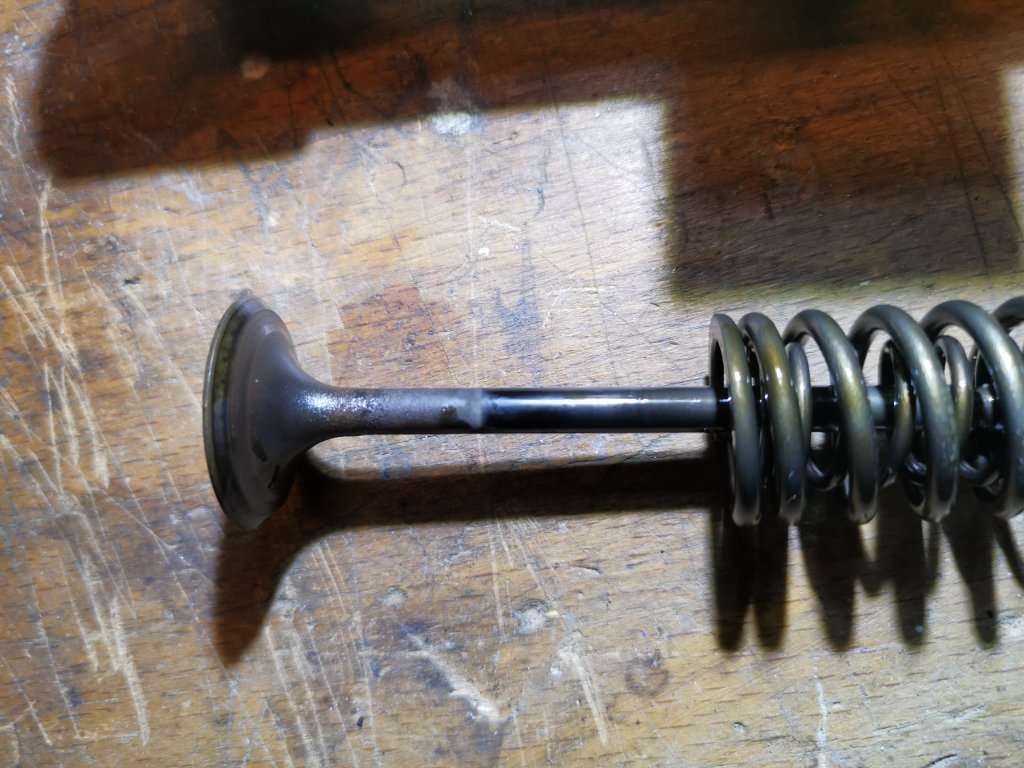

Hi Stefan,
vielleicht solltest Du den Kopf von innen Strahlen lassen, mit Walnussschalen. Dann kann man die Sache besser bewerten.
In Münster soll es einen Motorenbauer geben der kann.
Hab aber schon schlimmeres gesehen.
- Beiträge: 5887
Re: Topend SE neu abdichten
Nicht nur dort. Um den Kopf sauber zu kriegen, brauche ich allerdings weder Motorenbbauer noch Walnussschalen
Hatte ich hier irgendwo sogar beschrieben und bebildert wie das geht
Könnt ihr mir mal sagen, was ihr überhaupt glaubt auf dem zu erkennen was nicht I. O. wäre ?
Hi Stefan,
es geht um die Ablagerungen auf den Ventilsitzen. Die Ventile kannst Du in eine Bohrmaschine einspannen ( Ich hab die mit gummierter Folie umwickelt ) und mit feinem Schmirgelleinen blank polieren. Wenn Du neue Sitze einarbeiten willst, wozu ich keinen Bedarf sehe, werden die Aussparungen ausgehungert.
- Beiträge: 5887
Aha aushungern. Sprich Kopf erwärmen, alte raus, neue rein. Hab ich das richtig verstanden?
Schau mir das später nochmal an. Ist auf dem Bild nicht wirklich gut zu erkennen.
Eingeschliffen hab ich die Ventile bei meinem Kopf mit Schleifpaste, Pümpel und von Hand. Mit der Bohrmaschine und Schmirgelpapier würde ich da jedefalls nicht rangehen.
Der Aynchel meint wohl die Sitze Nacharbeiten mit dem Ventilsitzfräser von der Fa. Hunger!
Aber eine Interessante Ableitung die Du daraus geschlossen hast.
Hi Stefan,
da hast Du mich wohl falsch verstanden. Der Kopf, also Brennraum und die Auslasskanäle werden mit speziellem Strahlgut behandelt, daß nur Verbrennungsrückstände entfernt und nicht den Kopf angreift. Backofenreiniger wird da auch gerne benutzt.
Die Ventile werden in eine rotierende Maschine eingespannt, ich hab's mit der Drehbank gemacht und mit feinem Schmirgelleinen, bis zu 2000 er Körnung vorsichtig blank poliert.
Das hat sogar einen Profi beeindruckt ( positiv ) . Der brauchte da nichts mehr zu machen. Ventilschäfte waren vorher dicht, Ventile nach meiner Behandlung.
Für Kolben und Zylinder gab es auch nur Nacharbeiten, wenn man mal von neuen Ringen absieht.
- Beiträge: 5887
Hi Thomas,
Genau so hab ich das beim letzten Kopf gemacht
Und ich hatte das jeweilige Ventil direkt auf seinen Sitz eingeschliffen. War mühsam, aber ging.TST hat geschrieben: 09 Jul 2022 09:54 Die Ventile werden in eine rotierende Maschine eingespannt, ich hab's mit der Drehbank gemacht
Ach Stefan...deFlachser hat geschrieben: 09 Jul 2022 10:06 Und ich hatte das jeweilige Ventil direkt auf seinen Sitz eingeschliffen. War mühsam, aber ging.
Nicht immer so viel trinken beim schrauben und schreiben...
Mein Namensvetter meint beim Ventile schleifen in der Drehbank die Säuberung vom Schaft und Teller selbst
damit diese Rückstände auch komplett entfernt werden.
Strahlen ist zwar eine feine feine Sache aber bei abgebautem Kopf unnötig.
Bei dem Teil kommt man mit Reiniger und Dremel oder ähnlichen Dingen überall hin.
Das strahlen ist ja auch eher für die Reinigung im eingebauten Zustand gedacht, bei starken Verkokungen.
Einschleifen des Ventiles auf den Sitz muss man eh zusätzlich machen wenn die, auch nur minimal, undicht sind.
Aber mit langsamer Drehzahl geht das auch sehr gut mit einem Akkuschrauber.
Den Gummiteller einzeln oder mit dem Stiel einspannen und so arbeiten als wäre es deine mechanische Hand...
Immer schön links und rechts drehen lassen und das klappt wunderbar.
ich meint zwei verschiedene DingedeFlachser hat geschrieben: 09 Jul 2022 10:06
das Polieren des Ventil auf der Drehe macht man um den verkokten Rotz vom Ventilteller, speziell Einlass seitig, herunter zu bekommen
beim Einschleifen des Ventilsitz geht es um die Ventilsitzflächen
das macht man mit dem Gummi Rührstab
habe ich mir wieder abgewöhntDer Dreisi hat geschrieben: 09 Jul 2022 10:37
Den Gummiteller einzeln oder mit dem Stiel einspannen und so arbeiten als wäre es deine mechanische Hand...![]()
man nimmt einfach zu viel Material runter und die Sitze werden schnell zu breit
ich mache das wieder mit dem Holzstab
Dann wäre das jetzt geklärt. Mir ging es von Anfang an halt ums Ventile einschleifen.
Die Verkokungen sind wieder ne andere Nummer.
Einfach beim Thema bleiben, bzw. deutlich machen, warum man was zusätzlich machen würde/müsste/könnte.
Dann gibt es auch keine Missverständnisse
Hab schon schlimmere Verkokungen gesehen. Dort wo das Ventil auf seinem Sitz liegt, ist alles blank. Vielleicht auf den Bildern jetzt besser zu erkennen.
Und wie gesagt, es war fast kein Ölverbrauch messbar und Leistung vorhanden. Der Ölverbrauch kam dann durch die defekte Dichtung. Wobei das meist auch schlimmer aussieht, als es wirklich ist. Der TüV hätte die so aber wohl nicht durchgewunken.
Ich habe jetzt kein WHB der SP 46 zur Hand abei ein Ventilsitz sollte allgemein nicht breiter als 2,5mm sein
denn dann sinkt die Flächenpressung und das Ventil dichtet schlechter ab
(dafür bringt es die Warme besser weg)
