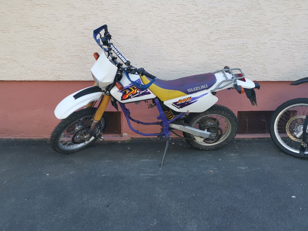

Wie auf dem Bild zu erkennen, stehen die Möps vor der Haustüre.

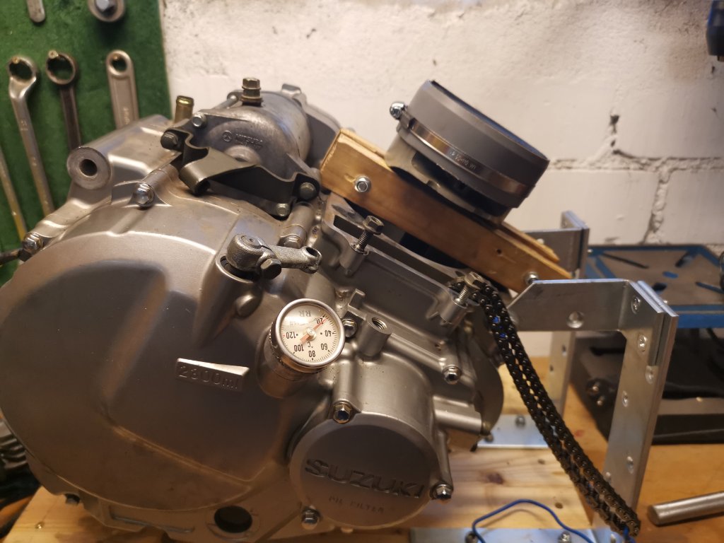

Und so sieht es momentan aus.
Es geht voran.
Es geht voran.
