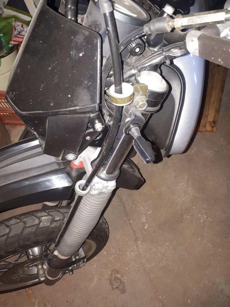

Grumpyoldgerman
Beiträge: 700
Wohnort: Forst
Re: Befestigungspunkt vordere Bremsleitung SP44
Beitrag von Grumpyoldgerman »
Guckst du hier...
In Fahrtrichtung links unterhalb des Faltenbalgs.

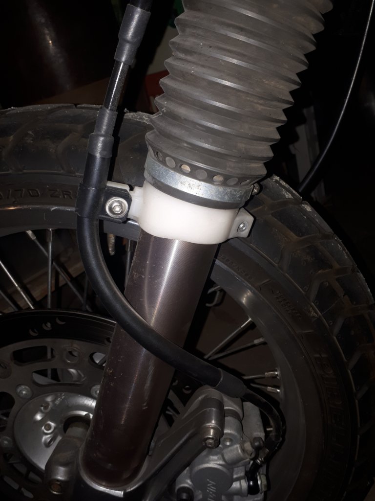

BZ650
Beiträge: 356
Wohnort: Bautzen
Beitrag von BZ650 »
Sieht bei mir so aus :

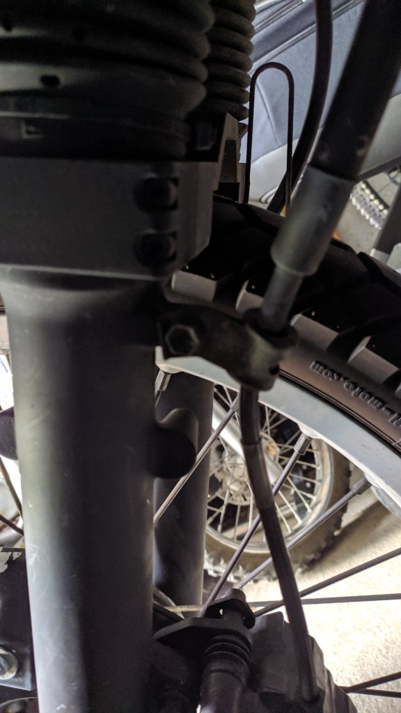

BZ650
Beiträge: 356
Wohnort: Bautzen
Beitrag von BZ650 »
So sieht es oben aus , am Linken Gabelholm hoch dann durch den Gleitring umd nach rechts zur Bremspumpe !

Grumpyoldgerman
Beiträge: 700
Wohnort: Forst
Oder so...
Das hier?
Das hier?
Beiträge: 1865
BZ650 hat geschrieben: 25 Jul 2022 19:33 Also ich kann mich Irren ,aber ich kenne kein Motorrad wo in Fahrtrichtung rechts oben der Bremsschlauch befestigt wird außer an der Bremspumpe ! Da man ja ein gewisses Spiel beim Einfedern brauch.
Du irrst dich, bei den wahlweise älteren/besseren DRs ist die Bremsleitung vorn dreiteilig ausgeführt. Von der Bremszange bis zur unteren Gabelbrücke ists Schlauch, von der unteren zur oberen Gabelbrücke ists ein Stück Rohr, von der oberen Gabelbrücke bis zur Pumpe ists wieder Schlauch. In der Teileliste die Stücken #3, #4 und #5. :mrgreen:
Durch die starre Befestigung an den Gabelbrücken wird der Längenausgleich für den Federweg ausschließlich vom Schlauchstück #5 übernommen.
Gemäß der Teileliste wird der Schlauch oben von einer seitlich angeschraubten Klammer/Schelle (#7) gehalten. Das ist die von Jerrys Foto, der gerade etwas schneller war. :wink:

kikiplus73
Beiträge: 56
Registriert: 06 Jun 2021 15:04
Beitrag von kikiplus73 »
@grumpyoldgerman......
Leute, das meinte ich, vielen Dank an Alle
