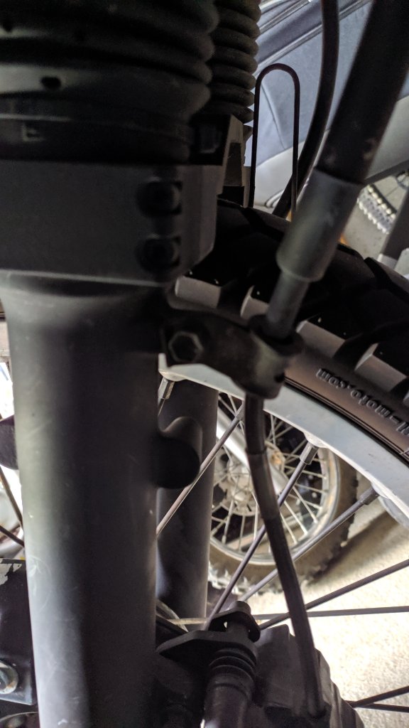

Meine 44er muss nach Vollrestaurierung zum TÜV und zur Zeit ist die vordere Bremsleitung nicht richtig an der Gabel befestigt, weil mir offenbar ein Teil fehlt von dem ich nicht mehr weiss, wie es aussieht. Es ist die Befestigung der Leitung in Nähe der OBEREN Gabelbrücke. Dort sitzt eine Spange mit einer aufgeschweissten M6 Mutter. Diese Spange umschließt an der Leitung eine Gummimuffe und wird dann WORAN BEFESTIGT? Ich verzweifle, weil ich im Netz nichts finde. Kann mir jemand ein Bild schicken?

Du irrst dich, bei den wahlweise älteren/besseren DRs ist die Bremsleitung vorn dreiteilig ausgeführt. Von der Bremszange bis zur unteren Gabelbrücke ists Schlauch, von der unteren zur oberen Gabelbrücke ists ein Stück Rohr, von der oberen Gabelbrücke bis zur Pumpe ists wieder Schlauch. In der Teileliste die Stücken #3, #4 und #5.BZ650 hat geschrieben: 25 Jul 2022 19:33 Also ich kann mich Irren ,aber ich kenne kein Motorrad wo in Fahrtrichtung rechts oben der Bremsschlauch befestigt wird außer an der Bremspumpe ! Da man ja ein gewisses Spiel beim Einfedern brauch.
Durch die starre Befestigung an den Gabelbrücken wird der Längenausgleich für den Federweg ausschließlich vom Schlauchstück #5 übernommen.
Gemäß der Teileliste wird der Schlauch oben von einer seitlich angeschraubten Klammer/Schelle (#7) gehalten. Das ist die von Jerrys Foto, der gerade etwas schneller war.

Leute, das meinte ich, vielen Dank an Alle
