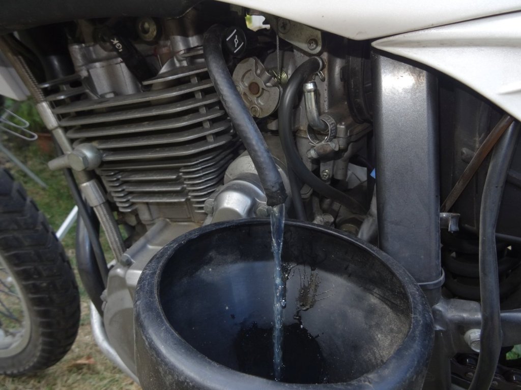

@DrKotter
Hallo Frank,
Samstag hatte die kleine gezickt mit einem Alkoholproblem...
Gestern den Durchfluss auf normal und Reserve bei geschlossenem Tankdeckel geprüft,
Es läuft, nix tröpfeln, nix Unterdruck. Das war es also nicht.
Die Reservemenge war 1,5l, da ich nach dem GAU noch über 4l drin hatte wars das auch nicht.

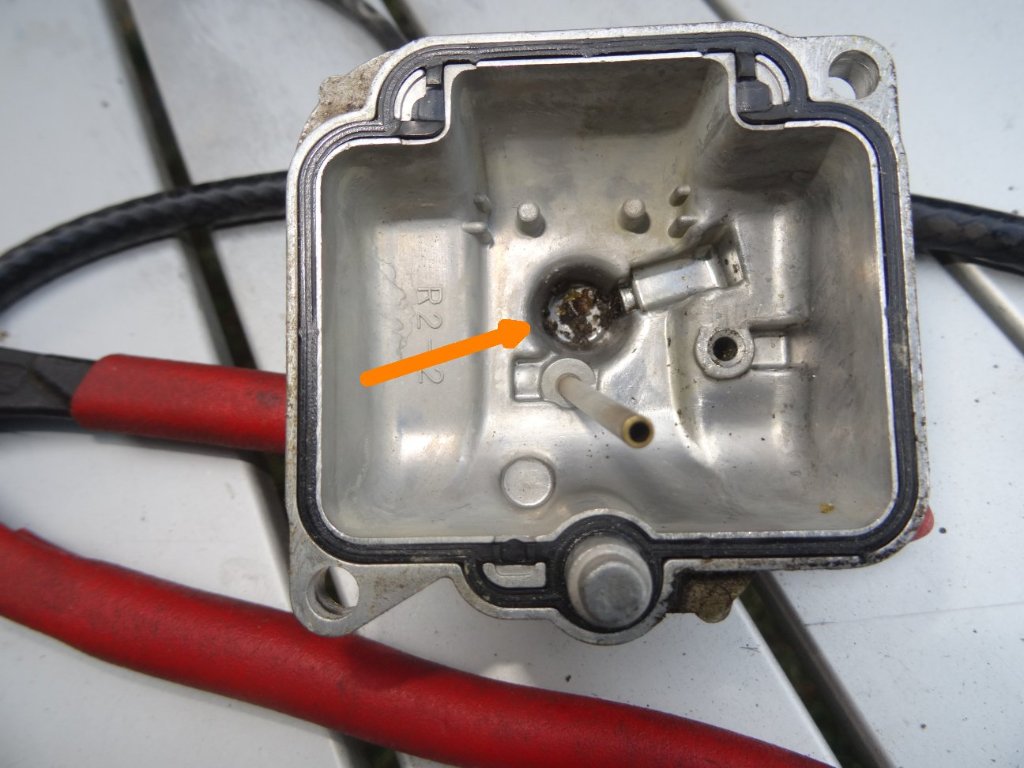

Der Alkohol wars:
Die letzten Jahre E5 und E10 haben für den Glibber in der Schwimmerkammer gesorgt.
Genau unter der Hauptdüse.
Der Glibber hatte sich auf dem schnelleren Teilstück an die Hauptdüse gezogen.
Hat sich beim Stillstand wieder abgesenkt und daher lief die Ziege nach einer Minute wieder.
Vergaser mögen also nur Super Plus....

Moin Stefan,
da die Kleine sich neulich einnässte, hab ich ihr vorgestern auch noch den O-Ring ums Schwimmerkammerventil ersetzt, FKM.
Am alten sah ich nix. Vllt. hatte auch nur das Ventil gehakt oder auch da war Glibber drin.
Gestern schien sie dicht.
