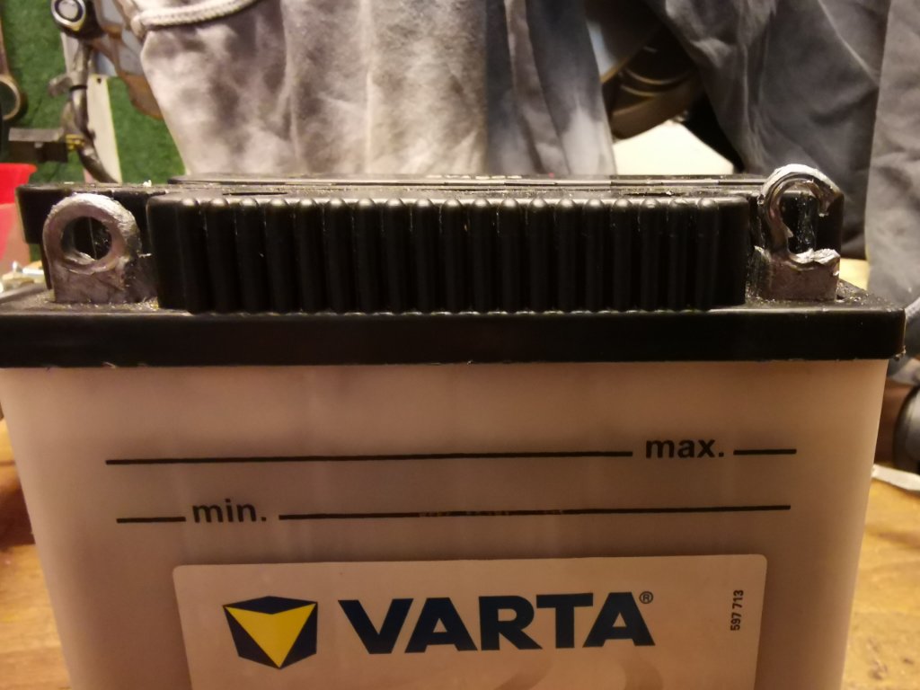

Beim Anklemmen von dem Starthilfezeugs fiel mir auf, daß der Pluspol der Batterie sich so komisch bewegt   .
Also Batterie raus, was auch ein Spaß bei dem Möp bedeutet .
Und was muss ich sehen .
Das kommt von diesen scheixx Adaptern, die flogen direkt weg.
Batterie erst mal mitgenommen, musste eh geladen werden.
Pol wieder runter gedengelt, 90W Kolben angeheizt und das ganze mit Lötzinn verlaufen lassen. Das Loch wieder auf 6,5 mm aufgebohrt und schon iss alles wieder schick .
