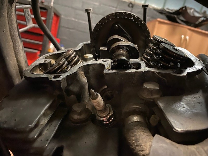

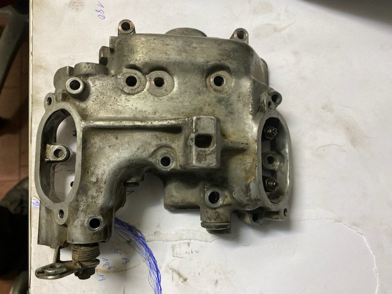

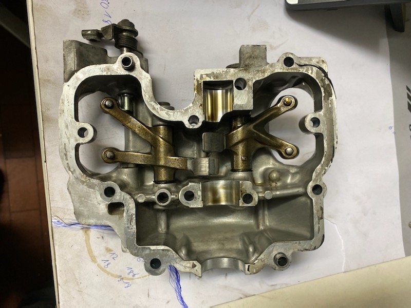

Also dies sind die Bilder von der Werkstatt die ich bekommen habe, zusammen mit der Aussage dass der Zylinderkopf hinüber ist, da ich wie gesagt selber komplett Ahnungslos bin was das Innenleben eines DR Motors angeht, hoffe ich dass ihr vielleicht wisst was in so einem Fall zu tun ist...
Patrik
Beiträge: 1859
Re: Zylinderkopf unabhängig von Starter-Modell
Die Kipphebel sind durch, besonders am Auslass. Die Lagerflächen der Nockenwelle sehen eigentlich noch prima aus. Statt komplett wegschmeißen würds reichen, neue NW und Kipphebel zu verbauen. Da der Kopf schon halbert offen ist, würds nicht schaden die Ventile auch gleich neu einzuschleifen.

Motzkeks hat geschrieben: 26 Okt 2022 20:11 Die Lagerflächen der Nockenwelle sehen eigentlich noch prima aus. Statt komplett wegschmeißen würds reichen, neue NW und Kipphebel zu verbauen.
Auf dem Foto ist die Lagerfläche von dem Deckel abgebildet. Entscheidend sind die Lagerflächen vom Kopf unter der Nockenwelle. Kannst Du davon Fotos bekommen?
Beiträge: 6002
Jo, komplett hinüber sieht anders aus. Die NW sieht man nicht wirklich gut. Beides gibt es noch. Und falls die Lagerflächen eingelaufen sind, es gibt Instandsetzer. Die müssen aber auch wollen.

Okay, die schlechten Neuigkeiten: mit den verreckten Kipphebeln fährt das Ding keinen Meter mehr. :?
