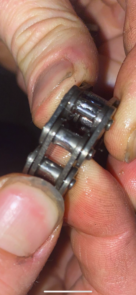

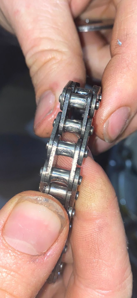

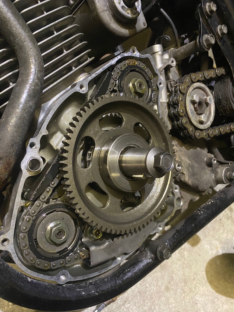

Re: DR 650 SP45b - Hilfe
Hier noch ein paar Bilder zur Situation.
Die Zahnräder sehen übrigens alle gut aus. Keine Beschädigungen
Moin Jekki,
die Kette iss was für die Vitrine, einmal neu. Und ja, wenn die Kette übergesprungen sein sollte, stimmt ja die Lage der Wellen zueinander nicht mehr und es vibriert noch stärker.
Ketten gibt's beim Wolfgang.
https://www.tigerparts.de/shop2/main_bi ... ems_id=292
Hallo, wenn die Kette so verschließen ist wie bei euch, ist dass Antriebskettenrad auf der Kurbelwelle zu 99 % auch defekt!!!
Dieses Kettenrad sitzt direkt hinter dem Polrad und ist nicht mehr lieferbar.
Nur mit einer neuen Kette kommt Ihr nicht weit, dass defekte Kettenrad macht euch die neue Kette ziemlich schnell wieder kaputt, leider.
Die gedämpften Kettenräder von den Ausgleichwellen haben in Regel keine Defekte.
Bei Fragen kannst mich gerne nochmal anrufen.
Grüße Damian
