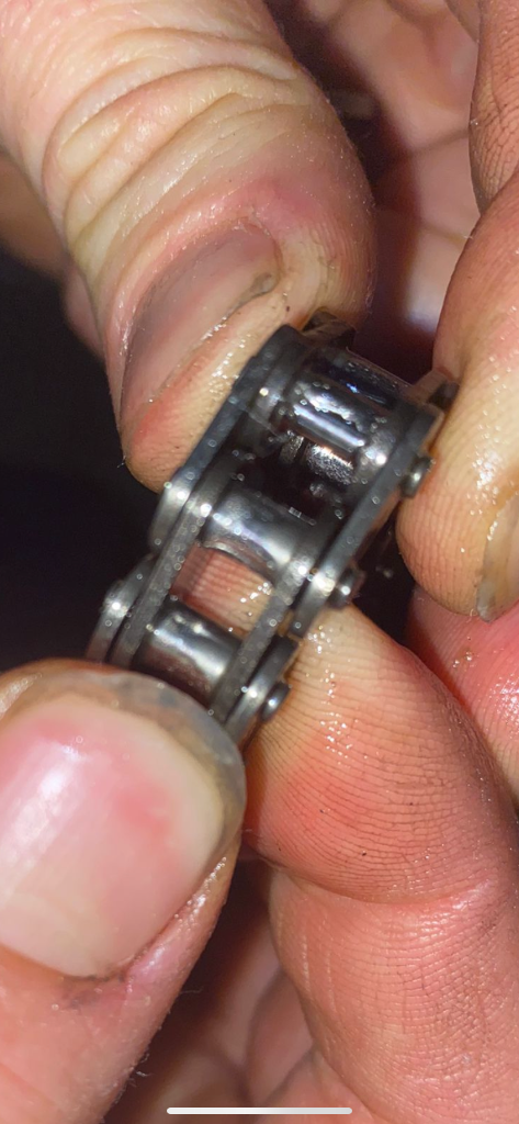

Mahlzeit,
Nochmal kurz zusammengefasst:
Motorrad hat nach Kauf starker vibriert. Zwischen durch haben die Vibrationen für einen kurzen Augenblick komplett aufgehört. Dann aber wieder angefangen.
Daraufhin Ausgleichswellenkette gespannt (Kette war extrem locker, Stellschraube konnte ca 8mm nachgestellt werden)
Kein Unterschied, immernoch starke Vibrationen
Kette erneut kontrolliert.
Kette war wieder extrem locker. Stellschrauben konnte wieder nachgestellt werden -> Kettenspannung fast am Limit -> Kette verschlissen.
Ausgleichswellenpassfedern und Polradpassfeder kontrolliert. Alle in Ordnung.
Jetzt meine Vermutung nach Begutachtung der Fotos vor dem demontieren der Ausgleichswellenkette und der Begutachtung der Ausgleichswellenkette nach der Demontage:
Kette ist übergesprungen durch mangelnde Kettenspannung.
Die Position der markierten Glieder ist weit entfernt vom Soll-Wert.
Kette ist extrem beschädigt. Läuft teilweise schon auf den Verbindungsbolzen. Jedes Segment ist beschädigt. Entweder Teile der Hülsen ausgebrochen oder zumindest beschädigt und eingedrückt.
Kann jemand meine Vermutung bestätigen oder hat jemand vielleicht noch eine andere Vermutung?

Beitrag von Jekki »
Hier noch ein paar Bilder zur Situation.
Die Zahnräder sehen übrigens alle gut aus. Keine Beschädigungen

Moin Jekki,
die Kette iss was für die Vitrine, einmal neu. Und ja, wenn die Kette übergesprungen sein sollte, stimmt ja die Lage der Wellen zueinander nicht mehr und es vibriert noch stärker.
Ketten gibt's beim Wolfgang.

Hallo, wenn die Kette so verschließen ist wie bei euch, ist dass Antriebskettenrad auf der Kurbelwelle zu 99 % auch defekt!!!
Dieses Kettenrad sitzt direkt hinter dem Polrad und ist nicht mehr lieferbar.
Nur mit einer neuen Kette kommt Ihr nicht weit, dass defekte Kettenrad macht euch die neue Kette ziemlich schnell wieder kaputt, leider.
Die gedämpften Kettenräder von den Ausgleichwellen haben in Regel keine Defekte.
Bei Fragen kannst mich gerne nochmal anrufen.
Grüße Damian

Wäre echt interessant was dafür die Ursache ist !
Die Auswirkung sieht man ja eindrucksvoll

Damian hat geschrieben: 10 Feb 2023 11:28 ist nicht mehr lieferbar.
Keine guten Aussichten :(. Die DR's sind offenbar am Aussterben. Immer mehr Teile, die ich mehr lieferbar sind. Da läuft das mit den Yamahas doch wesentlich besser.

@ Jekki: versuchs mal, falls es noch niemand erwähnt hat, bei Frankie:http://www.moped4fun.de/...'nen guten gebrauchten Ausgleichswellenantrieb hat der bestimmt noch im Lager! :wink:

Jekki schrieb doch, die Zahnräder sehen alle gut aus. Also, no panic :wink:.
