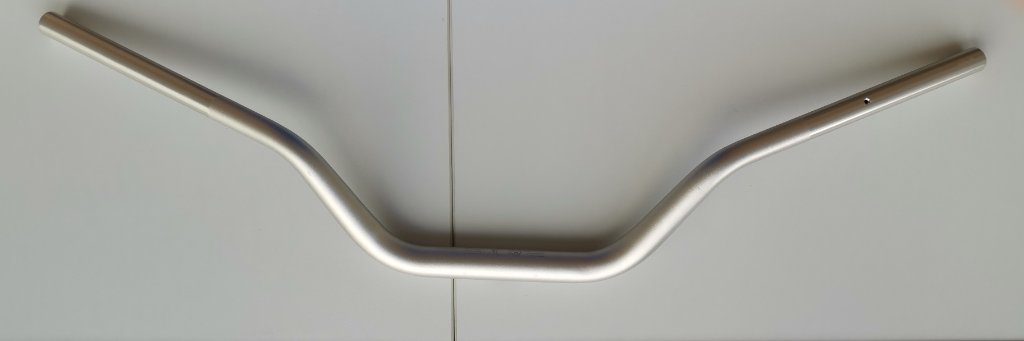

habe hier einen konifizierten Lenker rumliegen. Hat jemand hierfür eine ABE, ein Gutachten oder weiß vielleicht wo ich sowas herbekomme? Für die 650er logisch :wink: .

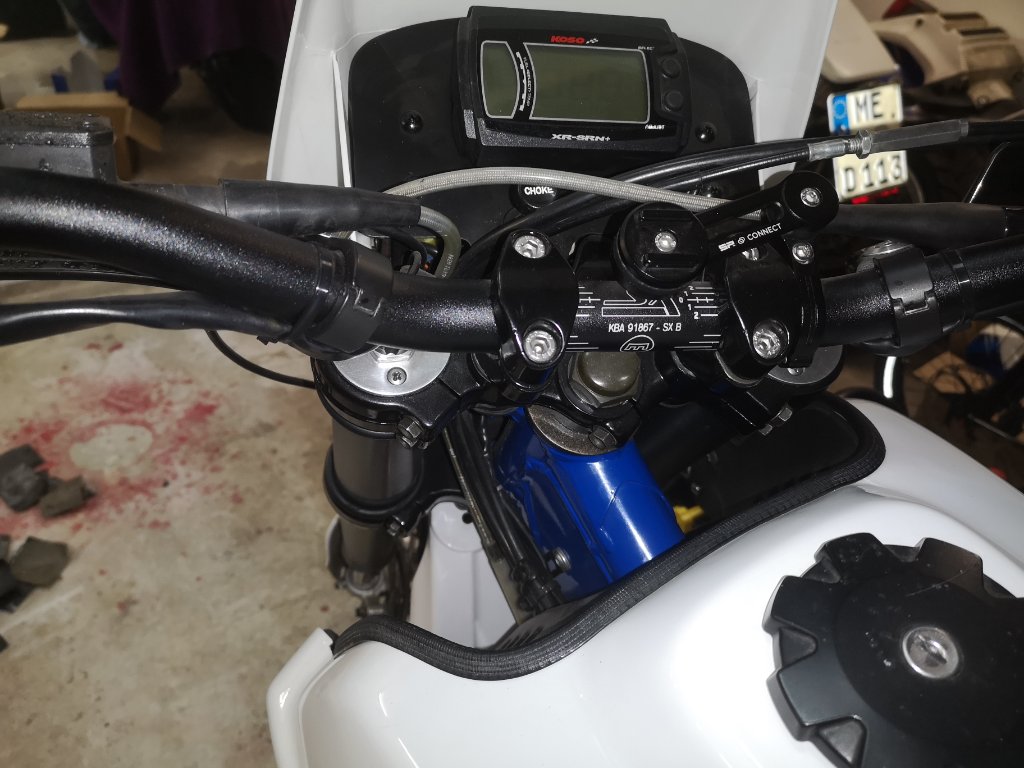

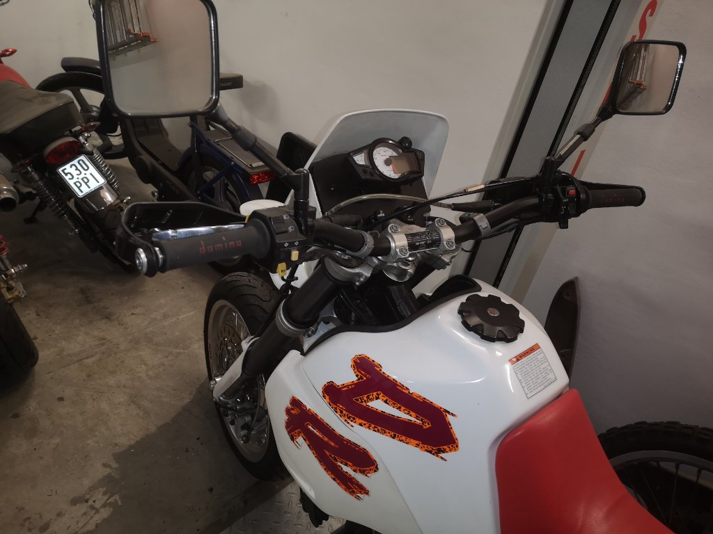

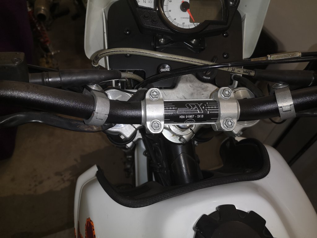

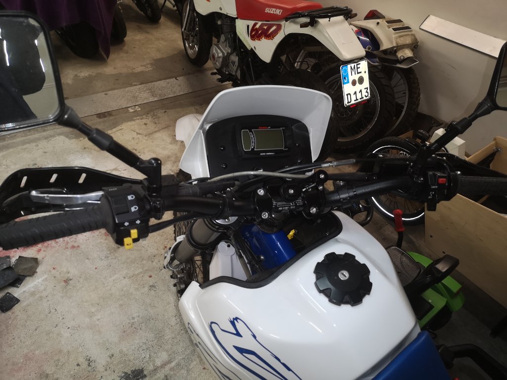

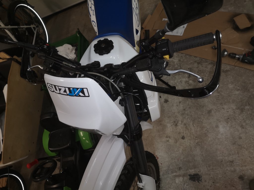

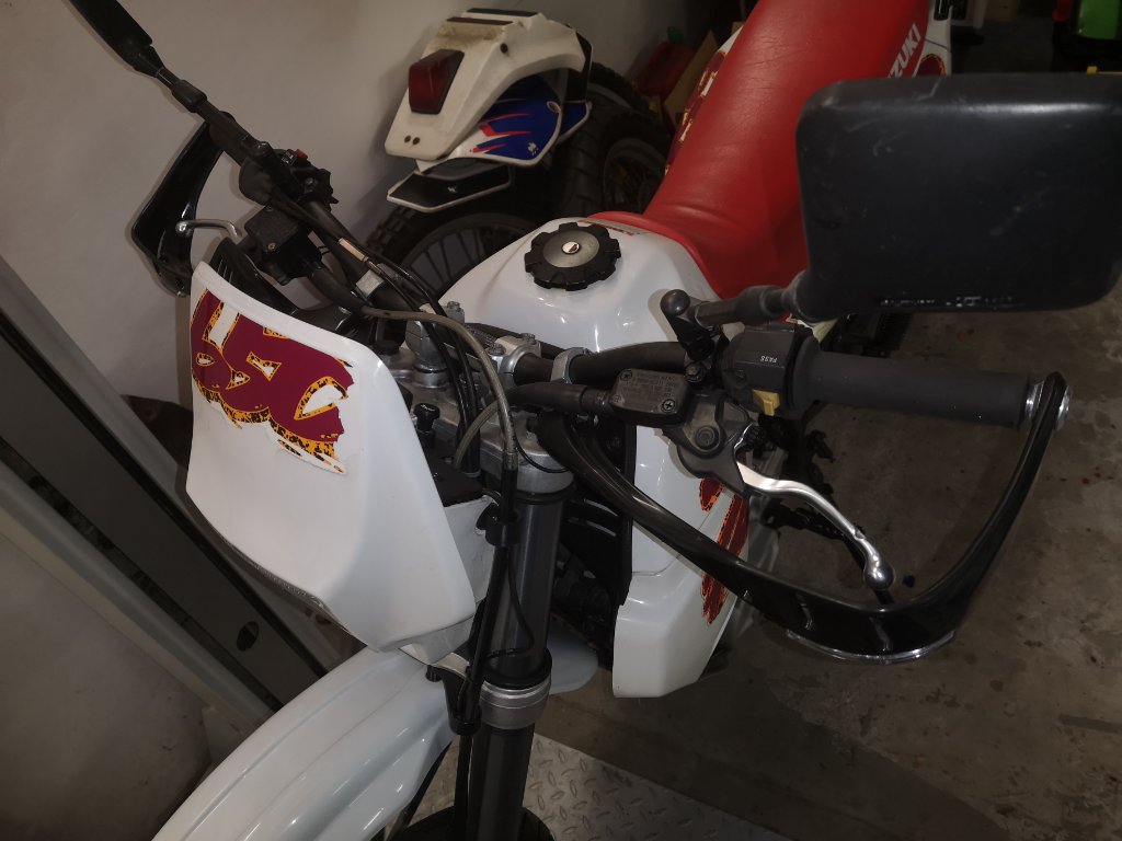

ich habe an beiden DR 650 sp45 /sp44 jeweils ein Magura Lenker eingebaut.
Leider gibt es für die Magura Lenker keine passende ABE für unsere DR's :?
In diesem Fall dient die oben verlinkte ABE als Teilegutachten
und kann problemlos eingetragen werden. Mann muss nur einen
TÜV oder Dekra Prüfer finden der Lust hat :mrgreen:
Die Lenkerklemmböcke müssen auch durch größere ersetzt werden.
Hier ein paar Bilder

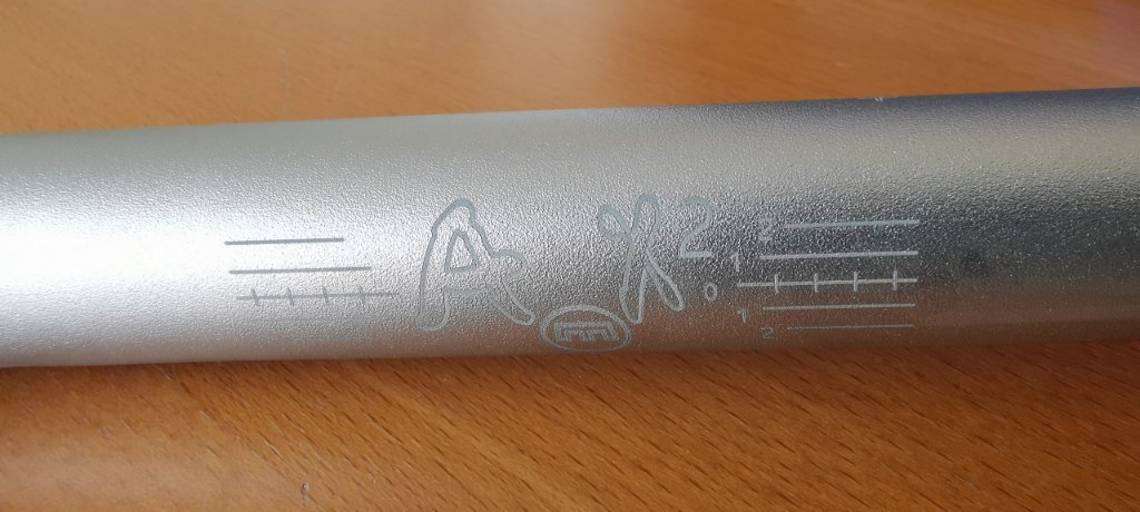

vielen Dank für die Hinweise. Habe mir gerade den Lenker nochmal genauer angeschaut. Kann leider keine KBA-Nummer finden :?.
Das wars dann wohl vermute ich. Beim Damian sehe ich SX, bei meinem steht AX2 drauf.

Der SILBERNE breite Klemmbock ist von einer KTM lc4 640, dieser
Passt nur auf eine White power Gabel.
Die zwei einzelnen schwarzen Klemmböcke sind von Magura die bei KTM verbaut worden sind.
In der oben verlinkten ABE sind auch beide Klemmbock Varianten
beschrieben.
