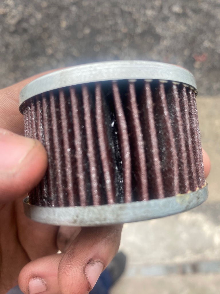

Re: Benzin im Öl und Späne im ganzen Motor :(
Hi Leute,
ich würde den Ölfilter auswaschen und die Späne z.B. in einem mit Benzin gefüllten Glas auffangen. Wenn man das Ergebnis mit einem Stab umrührt, kann man sehen wie die einzelnen Späne zu Boden sinken. Die schweren ( Eisen ) zuerst, die leichteren ( Alu ) zuletzt.
Die Probe mit einem Magnet gibt Gewissheit was drin ist.
Um sicher zu gehen das es nicht noch ein Lager erwischt hat, würde ich den Motor auf jeden Fall zerlegen.

Würde ich jetzt auch so machen. Nur würde ich mir die Rührerei, um zu gucken was zuerst sinkt, dann sparenTST hat geschrieben: 16 Apr 2023 10:21 Um sicher zu gehen das es nicht noch ein Lager erwischt hat, würde ich den Motor auf jeden Fall zerlegen.

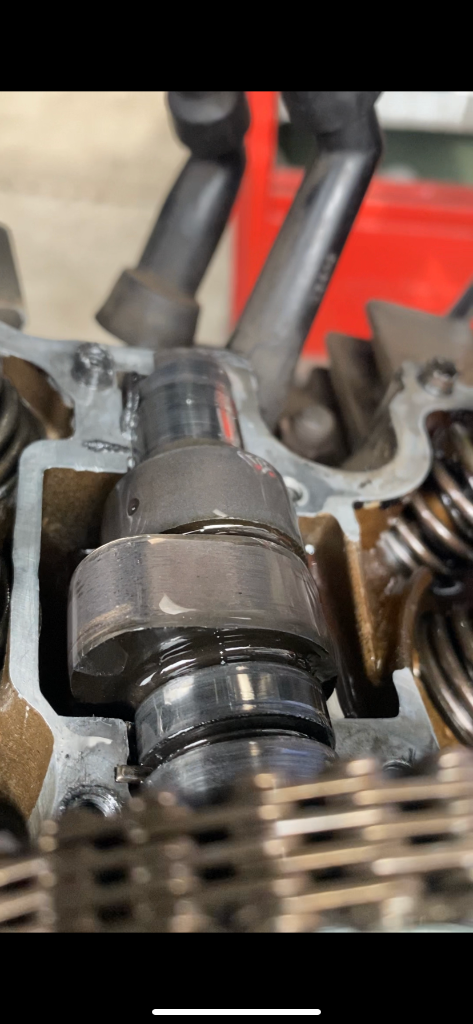

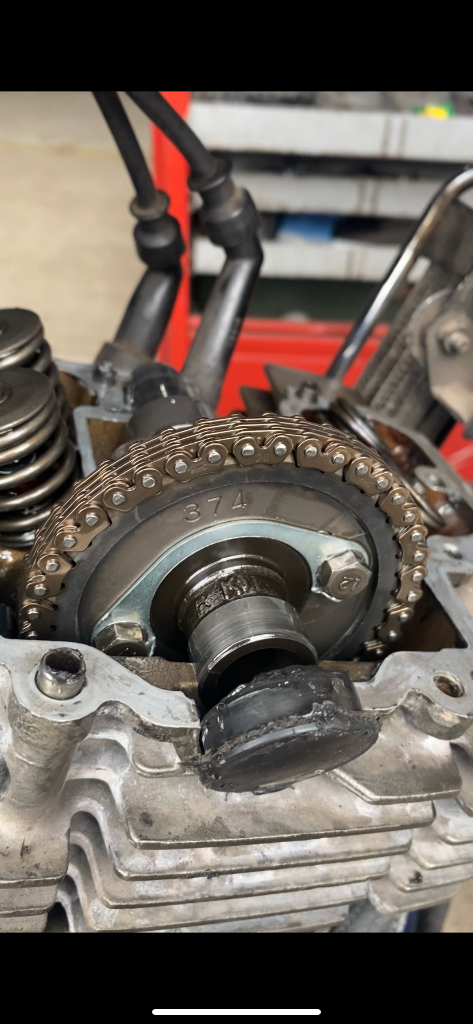

Habe heute die DR zerlegt und einiges festgestellt, der Vorbesitzer hat eindeutig zu viel dichtmasse genommen.
Eventuell kann einer von euch sich die Bilder anschauen und mir sagen ob er was sieht was nach einem starken Verschleiß aussieht. In meinen Augen sieht alles ganz gut aus, Kann es sein das die Kupplungslamelle die Späne verursachen ? Die stahl Scheibe war sehr angelaufen habe ersetzt und die Federn ausgetauscht da die Kupplung unfassbar hat war ich bin nicht grade zierlich also meine ich auch hart
Der Benzinhahn ist auch undicht gewesen er hat selbst auf OFF noch getropft. Vergaser ist rausgebeugt und wird gereinigt.

Die NW Lager im Zylinderdeckel haben deutliche Laufspuren.
Die NW auch. Nicht auf den Nocken, sondern da, wo sie auf dem Lager aufliegt.
Bin gespannt, wie die NW Lager im Zylinderkopf aussehen.
Mit der Dichtmasse hast Du recht, das ist eindeutig zu viel. Der Rest, soweit ich das beurteilen kann, sieht auch OK aus. Die Späne im Ölfilter müssen also eine andere Ursache haben. Ich tippe immer noch auf ein Lager.
Denke wenn Du die Nockemwelle raus nimmst wird es schon klarer und die erste Baustelle sichtbar. Das Lager im Ventildeckel ist schon eingelaufen. Im Ventildeckel wird das Nockenwellenlager nicht belastet und läuft erst ein wenn das untere schon Lager gefressen hat!
Hallo Patrick,
zur Dichtmasse muss wohl keiner was sagen.... Irre solche Doofis!
Meine Meinung zur NW, die sichtbare Nocke ist doch deutlich eingelaufen, beidseitig ein deutlich sichtbarer Grat vorhanden.
Oder ist das die Härteschicht/Lauffläche?
Auf Bildern immer etwas schwierig zu erkennen.
Bei dem Dichtmassenmassaker würde ich den Motor komplett öffnen. Das Thema gab es leider schon häufig das Ölkanäle verstopfen, dann wird’s ungesund für den Motor.
Die Motorspezies melden sich bestimmt zu Wort!
Gut aussehen ist anders, da hat jemand seinen restlichen Schrott zusammengepappt und als "guten Gebrauchten" verkauft, würd ich sagen. Ventilfedern sind auch nicht alle richtig herum drinnen.
Dem silbernen Schleim nach ist das hauptsächlich Alustaub, was es aber nicht unbedingt besser macht. Allein die gründliche Reinigung aller Teile ohne Waschanlage ist schon eine Sträflingsarbeit, bei der Kurbelwelle sollte man zu allermindestens den Stöpsel aus dem Hubzapfen ziehen und nach dem Reinigen neu setzen, zur Inspektion besser komplett zerlegen. Ich ahne, das Schlimmste kommt erst noch. Halte genug Bier bereit...
