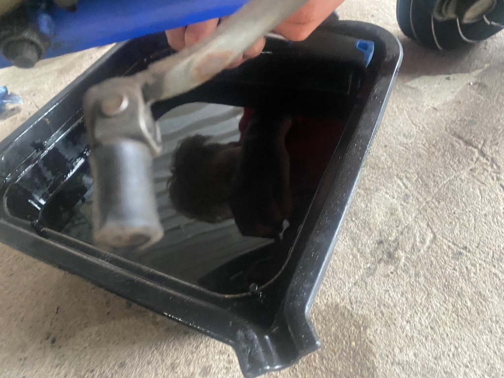

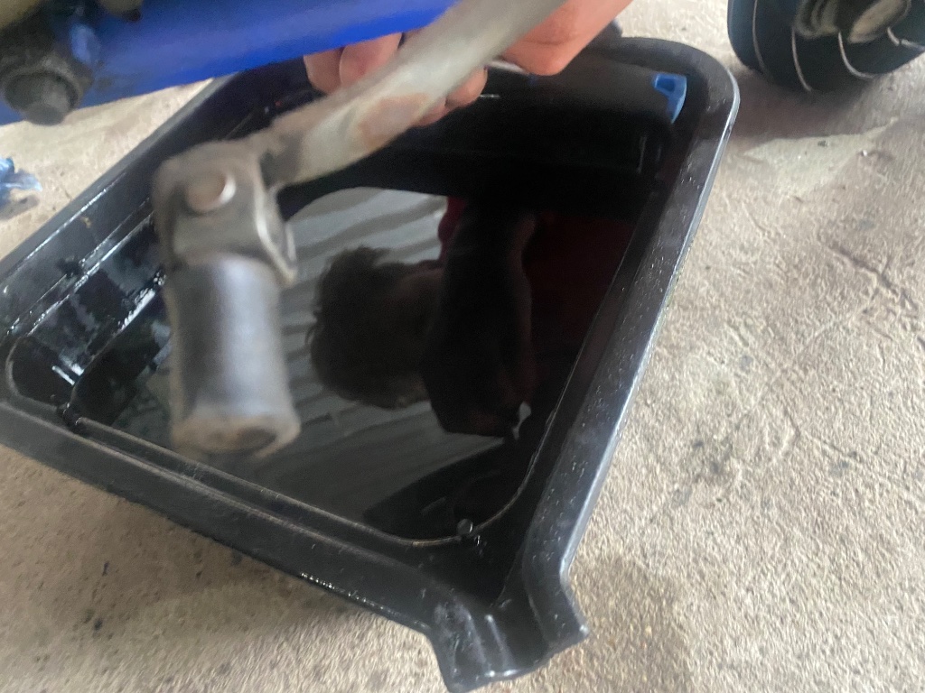

Guten Tag liebe DR Gemeinde, ich habe mir eine DR gekauft.
1988 Dakar habe heute ein Ölwechsel gemacht Problem ist es ist ein Benzin und Öl Gemisch rausgekommen es waren bestimmt 3 Liter Benzin. Der ganze Motor war voll mit Späne super fein fast schon wie Pulver wollte mal nach den meisten Problemen fragen. Bin bei auf dem Gebiet und wollte mal nach euren Meinungen fragen.
Mit freundlichen Grüßen Patrick

Moin Patrick,
wie es in dem Motor aussieht weiß ich natürlich nicht.
Der Grund für das Benzin im Öl könnte ein defektes oder verschmutztes Schwimmerkammerventil sein.
Wenn das Mopped dann mit offenem Benzinhahn abgestellt ist, läuft nach und nach der Vergaser über
und je nach Neigung läuft das dann durch den Brennraum ins Öl.
Dabei wird der Ölfilm zwischen Kolben und Zylinder weggewaschen und daher ist da schon mehr Verschleiß möglich.
Das verdünnte Öl schmiert auch nicht so gut. Weiter anfällig für Mangelschmierung ist der Ventiltrieb = Nockenwelle + Kipphebel
(deutliches Indiz wäre ein aktuell zu großes Ventilspiel) und auch dem Getriebe gefällt das nicht so gut.

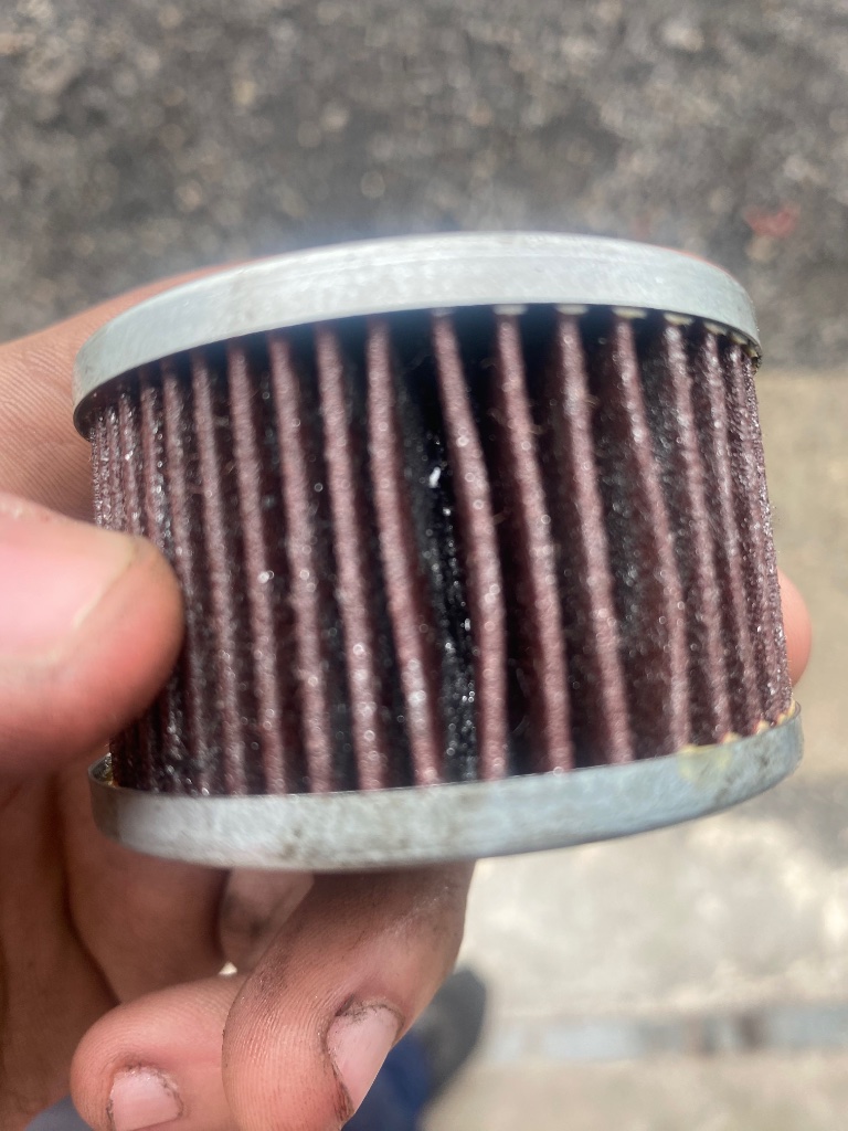

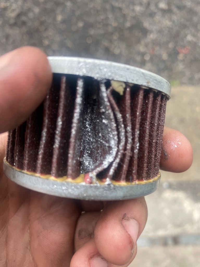

Hi Leute,
ich würde den Ölfilter auswaschen und die Späne z.B. in einem mit Benzin gefüllten Glas auffangen. Wenn man das Ergebnis mit einem Stab umrührt, kann man sehen wie die einzelnen Späne zu Boden sinken. Die schweren ( Eisen ) zuerst, die leichteren ( Alu ) zuletzt.
Die Probe mit einem Magnet gibt Gewissheit was drin ist.
Um sicher zu gehen das es nicht noch ein Lager erwischt hat, würde ich den Motor auf jeden Fall zerlegen.
Viel Erfolg
Beiträge: 5914
Re: Benzin im Öl und Späne im ganzen Motor :(
TST hat geschrieben: 16 Apr 2023 10:21 Um sicher zu gehen das es nicht noch ein Lager erwischt hat, würde ich den Motor auf jeden Fall zerlegen.
Würde ich jetzt auch so machen. Nur würde ich mir die Rührerei, um zu gucken was zuerst sinkt, dann sparen :wink: . Einfach frisches Öl rein, fahren und gucken was passiert, wäre mir zu riskant.

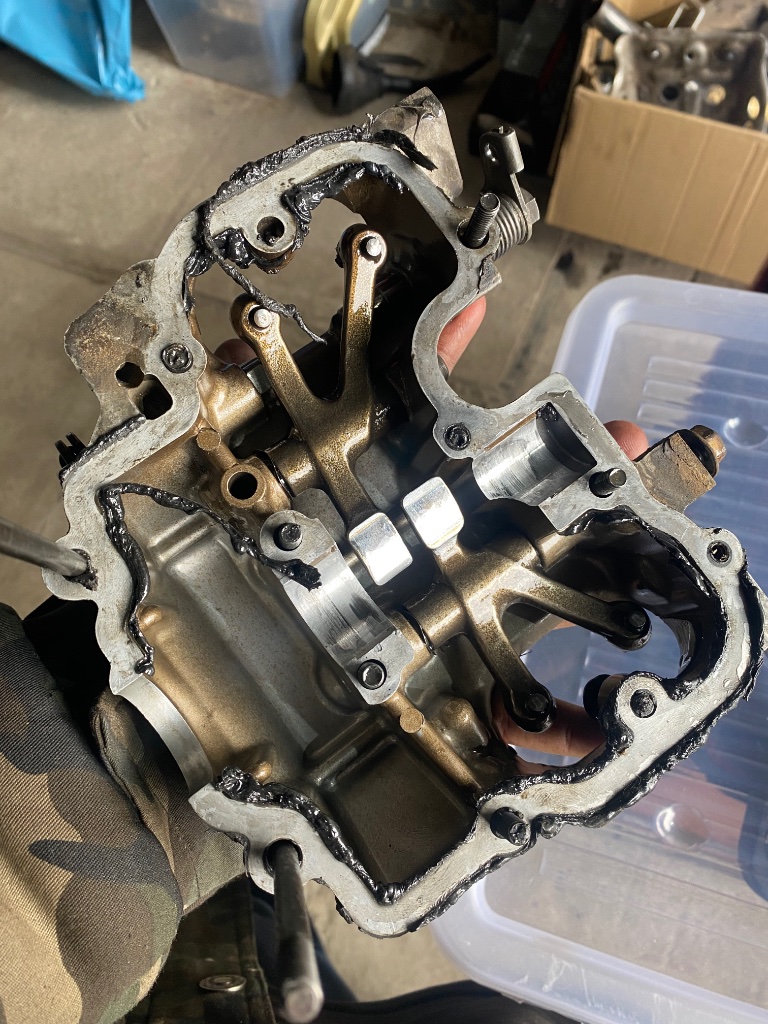

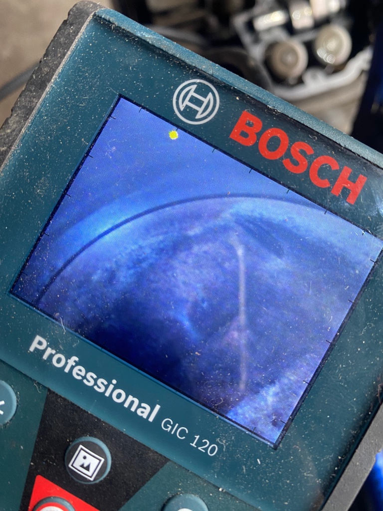

Habe heute die DR zerlegt und einiges festgestellt, der Vorbesitzer hat eindeutig zu viel dichtmasse genommen.
Eventuell kann einer von euch sich die Bilder anschauen und mir sagen ob er was sieht was nach einem starken Verschleiß aussieht. In meinen Augen sieht alles ganz gut aus, Kann es sein das die Kupplungslamelle die Späne verursachen ? Die stahl Scheibe war sehr angelaufen habe ersetzt und die Federn ausgetauscht da die Kupplung unfassbar hat war ich bin nicht grade zierlich also meine ich auch hart :D
Der Benzinhahn ist auch undicht gewesen er hat selbst auf OFF noch getropft. Vergaser ist rausgebeugt und wird gereinigt.
Die NW Lager im Zylinderdeckel haben deutliche Laufspuren.
Die NW auch. Nicht auf den Nocken, sondern da, wo sie auf dem Lager aufliegt.
Bin gespannt, wie die NW Lager im Zylinderkopf aussehen.
Beiträge: 1074
Mit der Dichtmasse hast Du recht, das ist eindeutig zu viel. Der Rest, soweit ich das beurteilen kann, sieht auch OK aus. Die Späne im Ölfilter müssen also eine andere Ursache haben. Ich tippe immer noch auf ein Lager.
Die Suche geht weiter.

Beiträge: 627

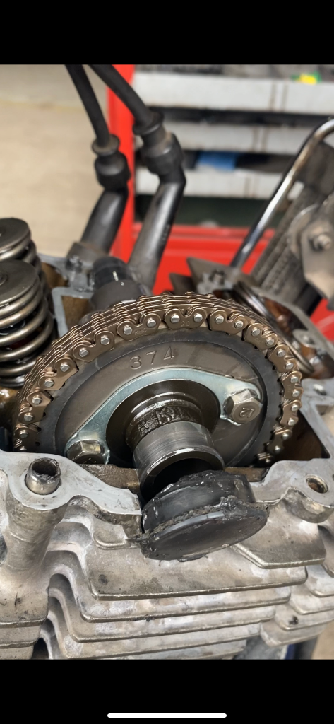

Denke wenn Du die Nockemwelle raus nimmst wird es schon klarer und die erste Baustelle sichtbar. Das Lager im Ventildeckel ist schon eingelaufen. Im Ventildeckel wird das Nockenwellenlager nicht belastet und läuft erst ein wenn das untere schon Lager gefressen hat!
Wieviel KM bist Du mit dem Möppi schon gefahren?
Hallo Patrick,
zur Dichtmasse muss wohl keiner was sagen.... Irre solche Doofis!
Meine Meinung zur NW, die sichtbare Nocke ist doch deutlich eingelaufen, beidseitig ein deutlich sichtbarer Grat vorhanden.
Oder ist das die Härteschicht/Lauffläche?
Auf Bildern immer etwas schwierig zu erkennen.
Bei dem Dichtmassenmassaker würde ich den Motor komplett öffnen. Das Thema gab es leider schon häufig das Ölkanäle verstopfen, dann wird’s ungesund für den Motor.
Die Motorspezies melden sich bestimmt zu Wort!

Beiträge: 1988
Gut aussehen ist anders, da hat jemand seinen restlichen Schrott zusammengepappt und als "guten Gebrauchten" verkauft, würd ich sagen. Ventilfedern sind auch nicht alle richtig herum drinnen.
Dem silbernen Schleim nach ist das hauptsächlich Alustaub, was es aber nicht unbedingt besser macht. Allein die gründliche Reinigung aller Teile ohne Waschanlage ist schon eine Sträflingsarbeit, bei der Kurbelwelle sollte man zu allermindestens den Stöpsel aus dem Hubzapfen ziehen und nach dem Reinigen neu setzen, zur Inspektion besser komplett zerlegen. Ich ahne, das Schlimmste kommt erst noch. Halte genug Bier bereit...
