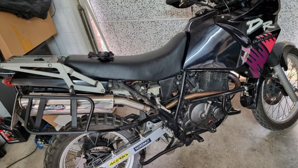

Neuer Tag, neue Probleme 😅
Zu Beginn:
Ich hatte einen GPR der oval war.. da kam der Reifen (tkc80) beim einfordern immer leicht dran.. hab ich gedacht oke, wird wohl Verbindungsrohr falsch sein (auspuff war gebraucht gekauft).. mach langem hin und her habe ich mich entschlossen den Trioval GPR zu kaufen, in der Hoffnung das passt einfach besser.. Pustekuchen.. krümmer ist vom hessler, esd von GPR, dichtung musste ich mir selber basteln, aber hab ich geschafft und das ding ist dicht. Ich hab den versucht so gut es geht auszurichten, von vorn nach hinten.. aber ganz ehrlich? Ne wirkliche Besserung seh ich da nicht.der esd ist zwar jetzt etwas schmaler und auch anders geformt, aber ich denke es wird sich an dem Problem nichts getan haben. Habt ihr evtl Tips?

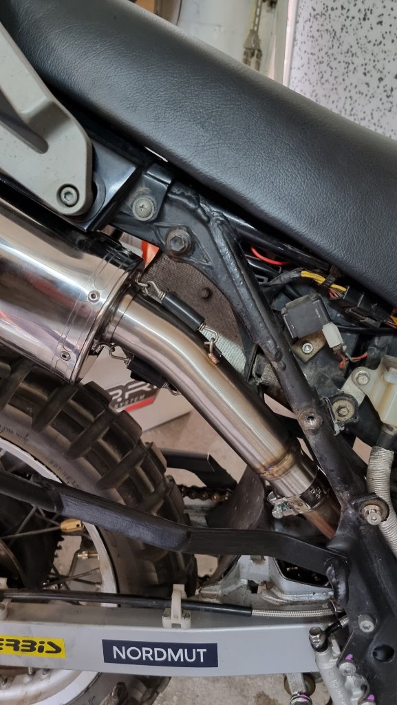

Eventuell kannst Du bei der Aufhängung des ESD am Rahmen noch eine Distanzbuchse drunter machen. Also Krümmer am Motor lockern, ESD Halterung lösen, ggf. längere Schraube und Distanzbuchse dran und dann alles wieder festmachen. Sieht bei dir wirklich schon sehr knapp aus.

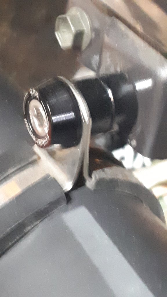

Moin, bei mir sieht das so aus. Die waren orginal mit dazu , stöber mal bei GPR die haben den kleinkram auch extra !

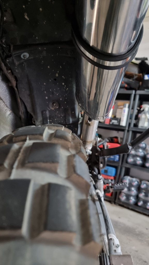

Habe das gleiche Problem bei meiner 43 mit dem GPR+Leistunskrümmer. In meinem Thread viewtopic.php?p=174531#p174531 kann man auf den Bildern sogar den verschmorten (TKC80 130 Breite) sehen. Mit dem 120 hatte ich das Problem nicht.
Auch ich versuche hier mit Plastikteilen aus der Garage einen Abstand zu erreichen, sodass er nicht mehr anstößt. Allerdings muss ich erstmal den Endtopf wieder dicht bekommen. Am Wochenende versuche ich es mit Metallgewebeband und Auspuffdichtmasse. Wenn das nicht hilft, dann alublech und wen ndas auch nicht hilft, dann kommt der Eimer in die Werkstatt, Zefix!
