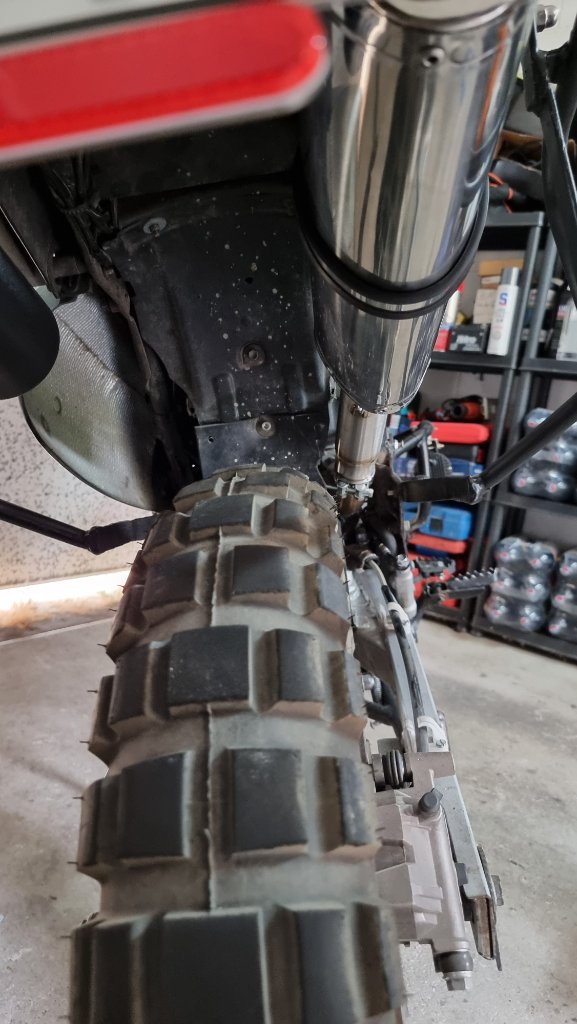

Neuer Tag, neue Probleme 😅
Zu Beginn:

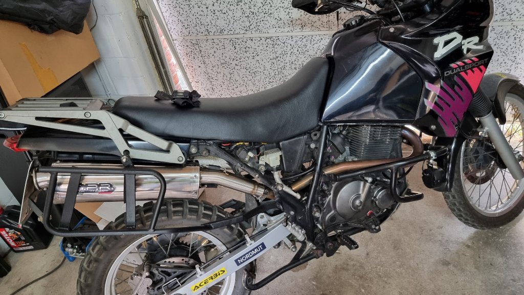

Ich hatte einen GPR der oval war.. da kam der Reifen (tkc80) beim einfordern immer leicht dran.. hab ich gedacht oke, wird wohl Verbindungsrohr falsch sein (auspuff war gebraucht gekauft).. mach langem hin und her habe ich mich entschlossen den Trioval GPR zu kaufen, in der Hoffnung das passt einfach besser.. Pustekuchen.. krümmer ist vom hessler, esd von GPR, dichtung musste ich mir selber basteln, aber hab ich geschafft und das ding ist dicht. Ich hab den versucht so gut es geht auszurichten, von vorn nach hinten.. aber ganz ehrlich? Ne wirkliche Besserung seh ich da nicht.der esd ist zwar jetzt etwas schmaler und auch anders geformt, aber ich denke es wird sich an dem Problem nichts getan haben. Habt ihr evtl Tips?

Moin, wenn ich mich recht erinnere ist der nicht für die RS/e gemacht. Evtl weils nicht passt? Naja , hilft jetzt nicht wirklich aber ist evtl ne Erklärung. Gruß

Mit dem Serien krümmer passt es auch nicht.. aber ich hab ja den hessler krümmer dran.. ergo sollte es ja passen.. die schwinge und der sitz des Motors wird ja nicht anders hängen als bei den anderen..

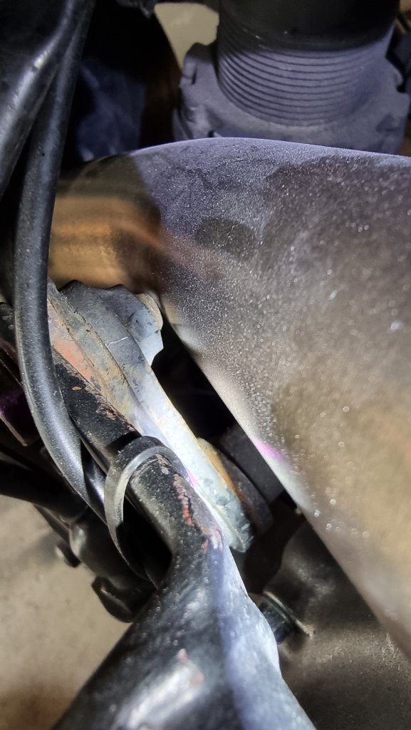

Eventuell kannst Du bei der Aufhängung des ESD am Rahmen noch eine Distanzbuchse drunter machen. Also Krümmer am Motor lockern, ESD Halterung lösen, ggf. längere Schraube und Distanzbuchse dran und dann alles wieder festmachen. Sieht bei dir wirklich schon sehr knapp aus.

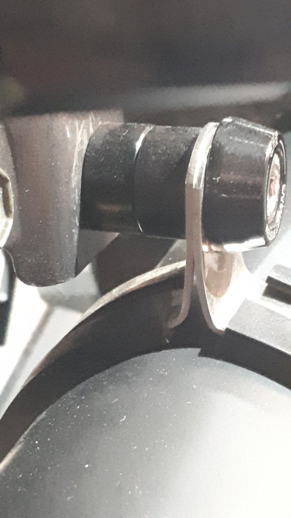

Moin, bei mir sieht das so aus. Die waren orginal mit dazu , stöber mal bei GPR die haben den kleinkram auch extra !
