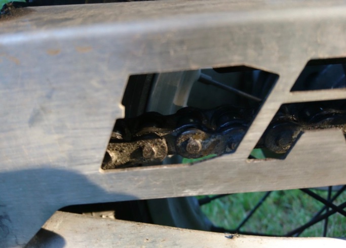

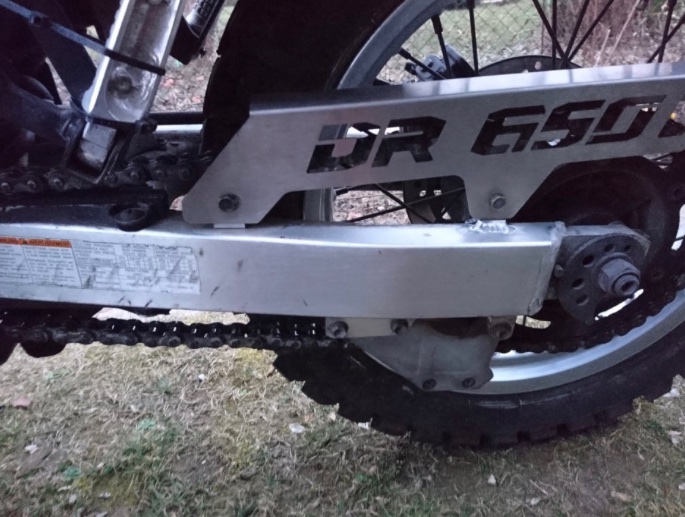

Was mir gerade aufgefallen ist:
Vorher:
Nachher:
Wahrscheinlich wurde durch eine äußere Krafteinwirkung das Innere vom „D“ nach innen gedrückt. Das wird sich dann in der Kette verhakt haben, wodurch es den Halter der Schwinge rausgerissen hat. Danach lag der Schutz auf der Kette und wurde abgeschliffen. Finde ich schlüssiger als die Tieferlegung. Weil Platz zwischen Schutz und Kette wirkt recht groß auf den Bildern…
