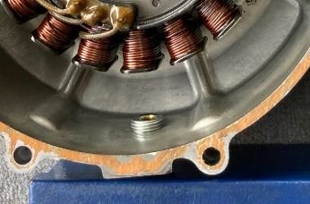

Ist das normal, dass die Ölablasschraube so weit ins Motorgehäuse reinsteht, oder kam da mal eine Reparaturbuchse rein?
Wenn der Stator am Rotor schleift, hat vielleicht der Motordeckel mal einen Sturzschaden mitgekriegt. Was allerdings keine Auswirkungen auf die Zündung haben sollte.

hiha hat geschrieben: 27 Okt 2023 07:36 Ist das normal, dass die Ölablasschraube so weit ins Motorgehäuse reinsteht, oder kam da mal eine Reparaturbuchse rein?
Moin Hans,
ich hab da nochmal genau hingeschaut, aber wo ist auf den Bildern eine Ablaßschraube? Muss ich schon wieder zum Optiker? :?
Wenn der Deckel beim Sturz richtig einen abbekommen hätte, dann müßte der doch sehr starke Kampfspuren aufweisen.
Jedenfalls ist ne Minimalverkabelung ne gute Idee. Könnte nämlich auch ein durchgescheuertes Kabel sein, das nen Kontakt zur Masse hat, wo keiner hingehört. Schau auch mal hier rein . Da gibt's noch ein paar Tips. Auch bei mir war der Funke weg.

deFlachser hat geschrieben: 27 Okt 2023 08:38
Na das ding da:

um da das Öl abzulassen muss mans Moped schon aufs Vorderrad stellen

hiha hat geschrieben: 27 Okt 2023 08:55
Na das ding da:
Oh Mann, oben im Bild. Schande über mein Haupt. Werd alt und seh schlecht :?.
Steht wirklich weit rein. Kann aber nicht sagen, ob das normal ist.

Dass die Schraube so weit eingedreht ist, ist normal. Die ist ja nur zum Ablesen des OT da. Gut möglich, dass ein Kabel scheuert, oder ein Kontakt korrodiert ist. Spannung kommt auf jeden Fall bei der Zündspule an.

Julianelmo hat geschrieben: 27 Okt 2023 10:03 Dass die Schraube so weit eingedreht ist, ist normal. Die ist ja nur zum Ablesen des OT da.
Der Punkt geht an Aynchel :wink:. Einfach Deckel richtig rum halten. Die Ablaßschraube sitzt ja auch in der Gehäusehälfte, wenn ich mir das recht überlege :mrgreen:.

Ah, andersrum. :idea: Alles klar :mrgreen:
