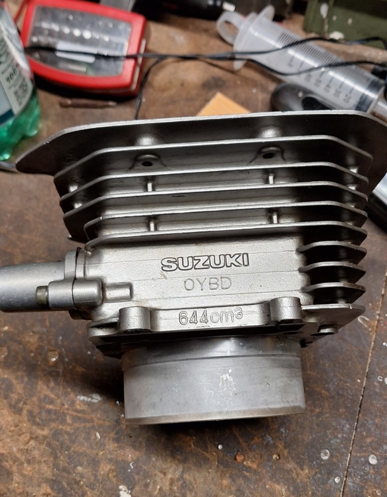

BZ650 hat geschrieben: 14 Okt 2023 22:06 Die BJ 2000 haben einen größern Kolben mit etwas weniger Hub :(
Wusste ich noch nicht, welchen Durchmesser hat der Kolben von der 2000er?
Beiträge: 5838
#392
Hasi hat geschrieben: 15 Okt 2023 09:03
Ohne Worte, wieder was gelernt. Dann wird vermutlich auch Zylinder und Kolben der Freewind nicht passen, oder? Also in die Baujahre vor 2000.
#393
Keine Ahnung wie ihr darauf kommt das der Zylinder geändert wurde...
Die SP46 hat vom ersten Produktionstag bis heute einen 100 mm Kolben und 82 mm Hub.

Glaub das mal gelesen zuhaben , ich werde nochmal recherieren :roll: schönen Sonntag.

BZ650 hat geschrieben: 15 Okt 2023 10:52 Glaub das mal gelesen zuhaben , ich werde nochmal recherieren :roll: schönen Sonntag.
Kolben, zylinder, hubzapfen, Kurbelwelle ersatzteilnummern zb 1997 und 2002 sind exakt die gleichen.
https://www.bike-parts-suz.de/suzuki-mo ... 5294/M/490
Bei den DR650SE wurden bis auf die luftgeschichten Austria swiss etc nichts geändert ausser Kleinigkeiten wie fussrasten und Farbe.

Möglich ,aber die Bez. des Zylinders ist anders :shock:

Das bedeutet doch aber, Dein Hub, also natürlich der vom Moped, bleibt gleich. Und dann ein größerer Kolben, also auch vom Moped, dann hättest Du doch mehr Hubraum. Oder mache ich nen Denkfehler?
Umgekehrt wäre es blöd, falls das wirklich so sein sollte. Kleinerer Kolben mit mehr Hub. Dann gäbe es womöglich Feindberührung :mrgreen:.
#399
BZ650 hat geschrieben: 15 Okt 2023 11:08 Möglich ,aber die Bez. des Zylinders ist anders
Nee, das hat damit nichts zu tun. Brauchst da keine sorgen zu haben, der passt.
Auf meinem montierten Zylinder ist noch eine andere Kennzeichnung, auf dem nagelneuen Ersatzzylinder noch eine andere...
Eventuell eine Chargennummer bzw Tagesnummer vom Werk.

Der Dreisi hat geschrieben: 15 Okt 2023 10:28 Keine Ahnung wie ihr darauf kommt das der Zylinder geändert wurde...
Würde ich auch so sehen!

Das ist natürlich ein blöder Platz im ich habe blabla Laune thread... findet man nicht mehr. Ist aber vlkt besser so...
Ich habs oben schon geschrieben, dass die dr97u2002 zb exakt gleich sind.
https://www.bike-parts-suz.de/suzuki-motorrad/650-MOTO
Der freewind kolben hat eine andere teilenummer auch pleuel und im Gegensatz zur dr650se Kurbelwelle welche seit 1995 unverändert gebaut wird, ist die der freewind nicht mehr verfügbar!
Dr650se zb 1997 u 2002 u 2015 und 2022 gerade mal verglichen sind exakt gleich bei zb kolben, pleuel kurbelwelle u zylinder.
Weshalb freewind Innenleben kW kolben pleuel anders bei gleichem zylinder ist weiß ich nicht.
Drse ist jedenfalls gleich von 1995-202, siehe microfiche oben.
