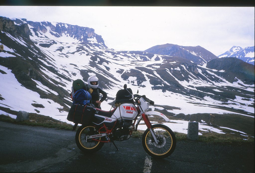

Macht Euch nur lustig ihr zwei. Die Felgen von der Tenere waren auch silber, bis mich die Putzwut gepackt hatte. Ihr habt ja keine AhnungBZ650 hat geschrieben: 28 Okt 2023 17:44Mit Putzen kannste Dich ja mal versuchenWaldi69 hat geschrieben: 28 Okt 2023 09:13Ach Stefan, du bist so GoldigdeFlachser hat geschrieben: 27 Okt 2023 14:12

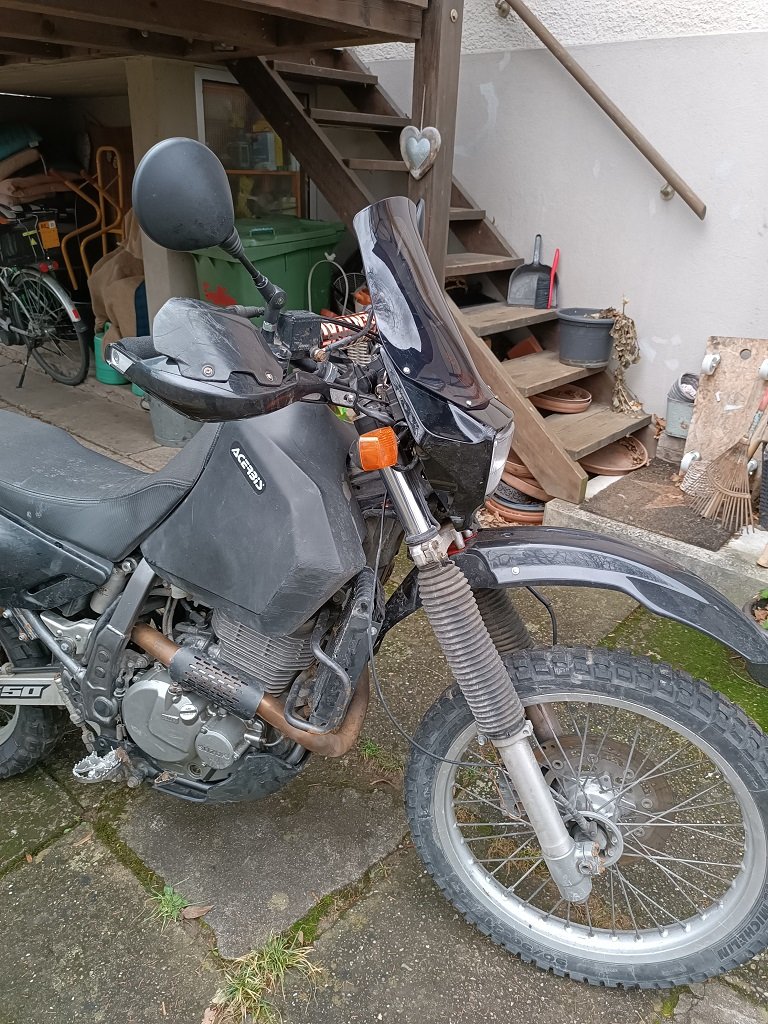

...meine DR heute eine Windschutz-Scheibe erhalten hat....
DR 650 SE 1996
Ich heute die erste Fahrt des Jahres machen durfte

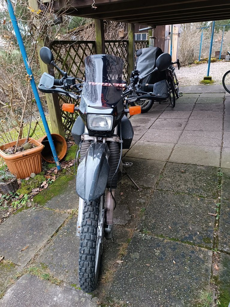

Hat jemand Tipps für den Schalthebel mit Endurostiefeln? Ich trage gr.49 und das wird echt eng mit dem Hochschalten.
Marvin
Bisschen nass und kalt aber das wird ja noch. Motor lag vor 3 tagen noch in tausend Teilen am Tisch

Ich habe das selbe Problem mit den Latschen. Entweder den Hebel so hoch stellen, dass das runter schalten kacke ist, oder mit der Hacke schalten.marvfpv hat geschrieben: 26 Jan 2024 12:04 Ich heute die erste Fahrt des Jahres machen durfte![]()
Bisschen nass und kalt aber das wird ja noch. Motor lag vor 3 tagen noch in tausend Teilen am Tisch![]()
Marvin

DROldie hatte da mal so eine Idee... Schalthebel einschneiden, bzw ausschneiden ( V Stück) und neu verschweißen....

Da drauf wirds rauslaufen. Mit meinen Quadratlatschen, Gr. 47, geht's gerade noch soFrankausKöln hat geschrieben: 26 Jan 2024 13:35 DROldie hatte da mal so eine Idee... Schalthebel einschneiden, bzw ausschneiden ( V Stück) und neu verschweißen....
Verstehe die Ziel-Form nicht ganz aber jo, an Modifikationen hab ich auch schon gedacht.

hatte ich mal gemacht, da ich im stehen fahren schlecht schalten konnte und den Hebel nicht passend einstellen konnte.
V-geschlitzt, passend biegen und verschweißen. Bin jetzt zufrieden.

Ah, interessant. Bin unsicher ob das was bringt. Hab jetzt mal den Schalthebel eine raste weiter nach oben, ist schon gut steil so aber im Sitztest ging das mit Stiefel ganz gut. bisschen länger dürfte der Hebel aber sein...

Ich hab Schuhgröße 50 und das selbe Problem, ich dachte an einen zweiten Schalthebel ( zum tauschen )
an den ich ein Flacheisen ( 10 x 5 mm oder so ) schweiße und ca. 20mm höher den Querdinger befestige.

Oder eine Schaltwippe, hat das schon wer?
