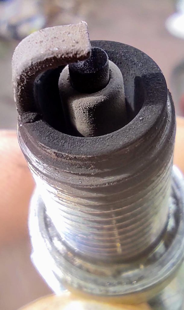

Heute bin ich eine längere Runde (40km oder so) gefahren und danach habe ich mir mal die Kerze angeschaut.
Was sagt ihr zu dem Bild? So richtig gut ist das nicht:

So richtig über sieht die Kerze doch gar nicht aus.
1. Wenn Auspuff geändert ist, dann sollte eigentlich auch der Vergaser angepasst werden. Jedoch sollte das, wenn nicht geschehen, nicht diese Auswirkungen haben.
2. Auf 250km von normalem Ölstand auf deutlich sichtbar Richtung Minimum ist zu viel Ölverlust. Zum Vergleich: Ich habe gerade meine XBR 500 ca. 1000km über kleine Vorpyrenäenstraßen in Spanien gejagt, Ölverlust eigentlich nicht feststellbar. Und das mit 50.oookm auf der Uhr. Das kenne ich auch so von meiner SLR und von der DR 650. Die 600er hat am Schluss ähnlich Öl konsumiert wie Dein Mopped, aber mit 143.oookm.
Mach doch mal, wenn das Mopped ein paar Kilometer gelaufen ist und Standgas so stimmt, die Kerzen raus und dieses blitzeblank sauber. Dann einschrauben, drei Mal kicken ohne den Gaszug zu betätigen, und ausbauen zum anschauen. Wenn Du zu viel Sprit hast, dann sollten die doch je tratschnass sein. Und sie müsste von deiner Beschreibung her ja absaufen. Ich gehe mal davon aus, das Elektrodenabstände OK sind? Kann man auf Deinem Bild so nicht sehen.
Diese mögliche Absauferei ist, aus meiner Sicht, ein Grund die Deko auf manuell umzubauen. Wenn versoffen, dann ein paar Mal mit offenem Auslassventil durchgetreten, und dann geht das wieder. Und solange die Ventilaushebung nicht über eine Fliehkraftregelung, wie bei Kawa oder Honda ab irgendwann, realisiert ist, baue ich die Moppeds um :D

dodderer hat geschrieben: 09 Apr 2024 07:56 So richtig über sieht die Kerze doch gar nicht aus.
Ich sehe halt etwas viel Ruß/Öl unten an der Kerze. Aber ja, dafür, daß ich dachte, die Läuft komplett daneben, geht es.

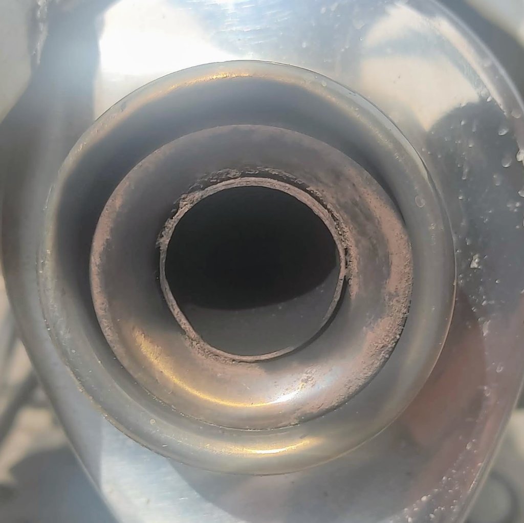

Etwas Öl geht wohl über die Verbindung zum Ölkühler weg, da ist ein leichter Ölnebel zu bemerken.
Und am Auspuff ist etwas Ruß zu sehen, aber das habe ich an meiner GS auch, und die verbraucht kaum Öl.
Anbei auch ein Foto vom Auspuff, da sieht man den Ruß.
dodderer hat geschrieben: 09 Apr 2024 07:56 Mach doch mal, wenn das Mopped ein paar Kilometer gelaufen ist und Standgas so stimmt, die Kerzen raus und dieses blitzeblank sauber. Dann einschrauben, drei Mal kicken ohne den Gaszug zu betätigen, und ausbauen zum anschauen. Wenn Du zu viel Sprit hast, dann sollten die doch je tratschnass sein. Und sie müsste von deiner Beschreibung her ja absaufen. Ich gehe mal davon aus, das Elektrodenabstände OK sind? Kann man auf Deinem Bild so nicht sehen.
Von absaufen rede ich eigentlich nicht. Ich denke nicht, daß da zu viel Sprit ist, da stimmt eher irgenwas mit der Mischung nicht. Leerlaufdüse dicht oder so. Deshalb möchte ich demnächst mal an den Vergaser.

Das die Mischung nicht stimmt ist relativ klar. Aber in welche Richtung? Entweder zu fett, oder zu mager. Und darum meinte ich du solltest mal nach kurzem erfolglosen Startversuch die Kerzen anschauen. Dann siehst du ja in welche Richtung es geht. Ist halt trial and error, aber wenn du den Fehler wüsstest würdest du hier ja nicht darüber schreiben :wink:
Die Sache mit dem Absaufen war nur einfach den Gedanken von mir weiter gesponnen, da es ja nicht auszuschließen ist.

dodderer hat geschrieben: 09 Apr 2024 21:11
Dann baue ich die Kerze bei Gelegenheit aus schaue sie mir an, baue sie ein, mache drei bis vier Startversuche und dann wieder raus mit der Kerze und vergleichen.
