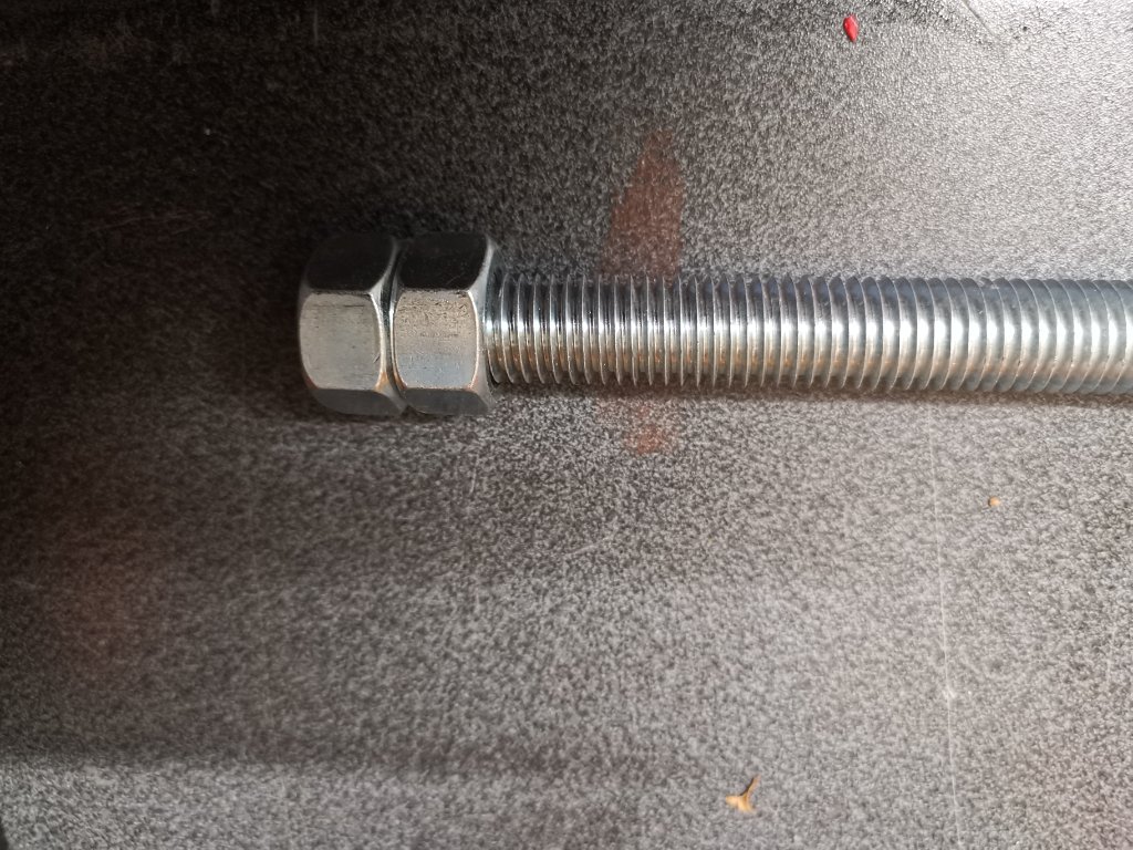

Für Nick, ergänzend zur PN wegen der Gabeksimmeringe
