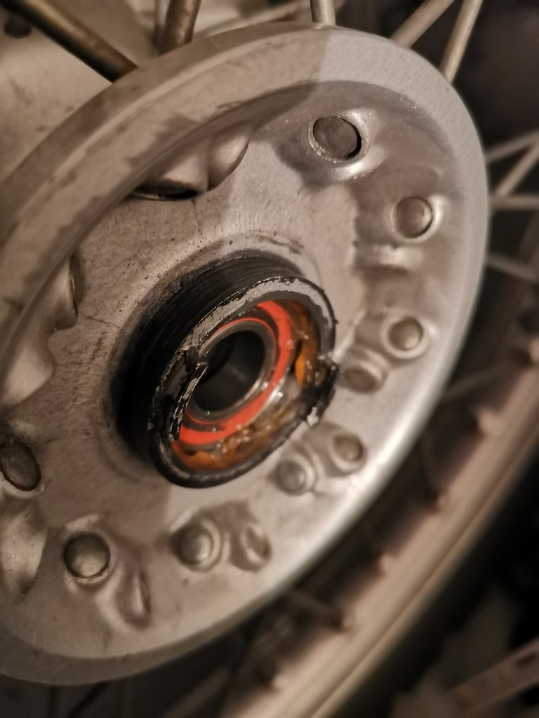

Und hier das Gegenstück. Würde sagen, da verbiegt sich mal genau gar nix :wink:.
Vorderrad SE
Vorderrad SE
Allerdings muss ich auch dazu sagen, es ist ein Rad der SP46. Was anderes steht gerade auf die Schnelle nicht zur Verfügung.
Auffem Schirm, wie das bei den Vorgängern aussieht, habe ich gerade auch nix. Und nein, ich renn jetzt nicht raus, und klau der Dicken ihr Vorderrad zur Fotosession :mrgreen:.
Wüsste jetzt aber auch nicht, warum es anders sein sollte.
Der Unterschied liegt im Innendurchmesser der Kunststoffschnecke. Hier schafft ein Stückchen Heizungsrohr Abhilfe. Woher ich das wohl weiß? Na vom Uli :D.

Ja, das sieht stabiler aus als bei der KLR

Vielleicht ist die Schnecke hin? War bei meiner 44et mal ähnlich. Da ist eine Platikwelle drin die irgendwann das zeitliche segnet. Einfach mal ausbauen und gucken.
Schnittenprinz
Beiträge: 45
Registriert: 16 Mai 2024 10:23
Re: Tacho spinnt.
#44
Beitrag von Schnittenprinz »
Jup, war diese Kunststoffschnecke unten. Da kam alles zusammen. Erst Welle fest und dann ab. In der Zwischenzeit von fest zu ab, hat diese wohl das Schneckenrad aufgearbeitet.
