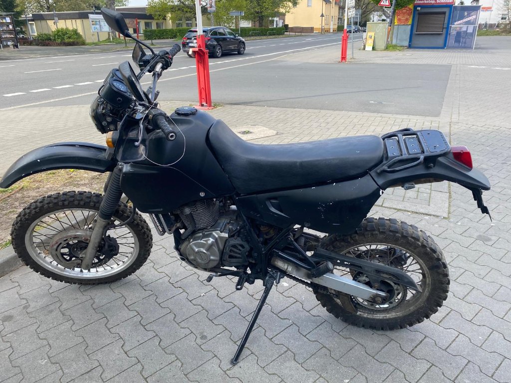

Jedenfalls hab ich Anfang 2022 diese DR gekauft:
Schon der Kauf war eigentlich ein No-Go, Probefahrt war nicht möglich, Deko Zug war nicht funktional. Kompression war aber da, ein Sebring dabei, also habe Ich die 850€ ausgegeben.

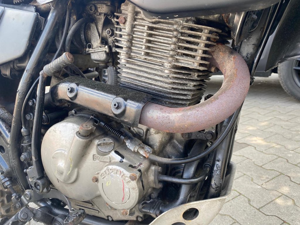

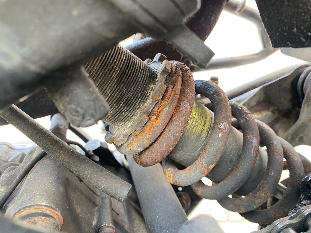

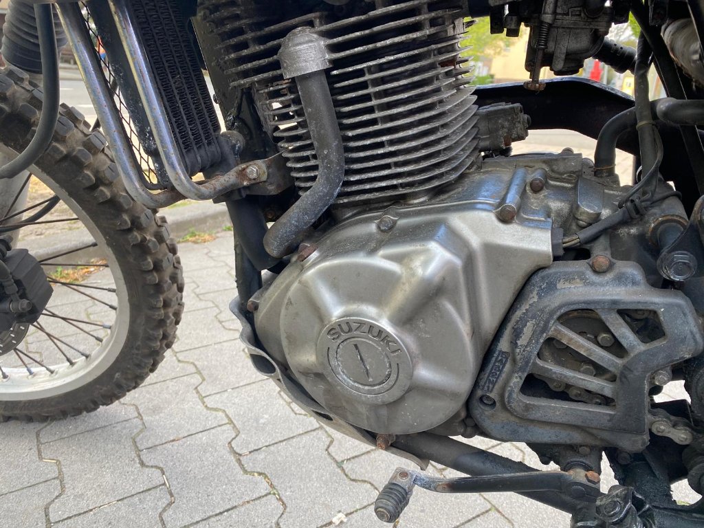

Das Gerät war in einem kläglichem Zustand.

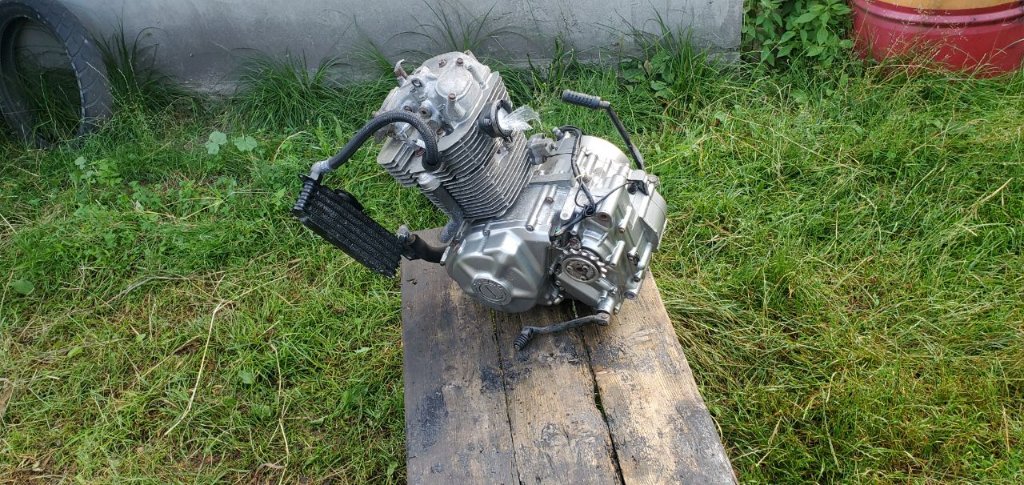

Mittlerweile sind zwei Jahre vergangen, ich habe nun alles komplett zerlegt und hier herumliegen. Vergaser habe ich bereits überholt, die Gabel hat ebenfalls einen kompletten Service bekommen. Federbein war nicht mehr zu gebrauchen - ein neues Wilbers liegt schon hier. Den Motor habe ich zur Revision gesendet - der sieht aktuell immerhin schon wieder so aus:
