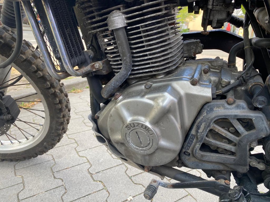

Jedenfalls hab ich Anfang 2022 diese DR gekauft:
Schon der Kauf war eigentlich ein No-Go, Probefahrt war nicht möglich, Deko Zug war nicht funktional. Kompression war aber da, ein Sebring dabei, also habe Ich die 850€ ausgegeben.
Das Gerät war in einem kläglichem Zustand.
