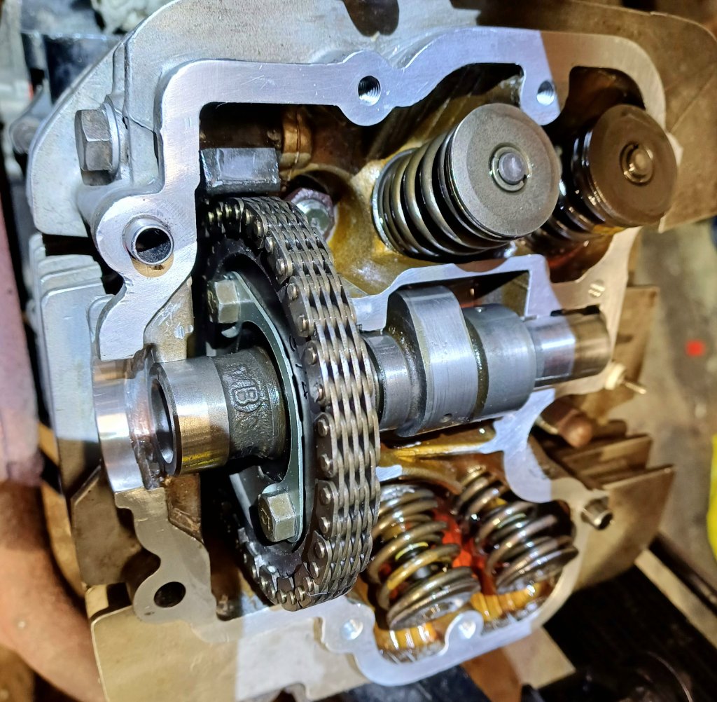

kermit hat geschrieben: 16 Nov 2024 16:03 Ist die Kette halt schon etwas gelängt...
Ah,guter Hinweis.

Wer meiner Ansicht nach etwas viel gelängt, da brauch es keine Messung. Vielleicht eher übergesprungen oder einfach falsch montiert.
Beiträge: 1995
Re: Zylinderkopf DR600
Ich find, das schaut recht normal gelängt aus.

Vielleicht täuscht auch die Optik vom Bild.
Ich kenne die Markierung aber nur Waagerecht.

Ich finde das sieht relativ normal aus. (Bei meiner SE sieht das ähnlich aus, an diversen Bigs wo ich den Deckel unten hatte auch - inklusive einer deren Motor vor gut 20tkm vollständig überholt wurde und die Steuerkette garantiert i.O ist).
Die Markierungen an der KW sind schwierig zu 100% exakt zu treffen, je nachdem mit wie viel Schwung du aus der Drehung raus auf OT angehalten hast ist der Spanner vielleicht auch nicht immer zu 100% gleich weit ausgefahren, ein kleines bisschen ist die Kette bestimmt auch gelängt, da gibts auch einen Toleranzbereich, überhaupt haben sämtliche Bauteile in dem ganzen System natürlich ihre eigenen Toleranzen.
All das summiert kann an der NW Markierung schon mal knapp nen halben Zahn oder so ausmachen, das passt schon - sofern sie gut läuft und keine abnormalen Geräusche macht würde ich das lassen wie es ist.
Zum Ausbau wird der Kupplungsdeckel auf jeden Fall runter müssen, sonst kann ich nicht viel dazu sagen. (Bei der SE müsste das Primarzahnrad ab, aber der Motor ist nur bedingt vergleichbar, der Motor der Big mit dem ich mich besser auskenne noch weniger, denn der hat die Kette links vor der AGW-Kette).
Falls du den Kupplungsdeckel abnimmst auf jeden Fall den KW-Simmerring im Kupplungsdeckel neu machen! Wenn der undicht wird merkst du es nicht weil die Leckage ja innen ist, beeinträchtigt aber ggfs erheblich Öldruck und Ölversorgung des ganzen Motors.

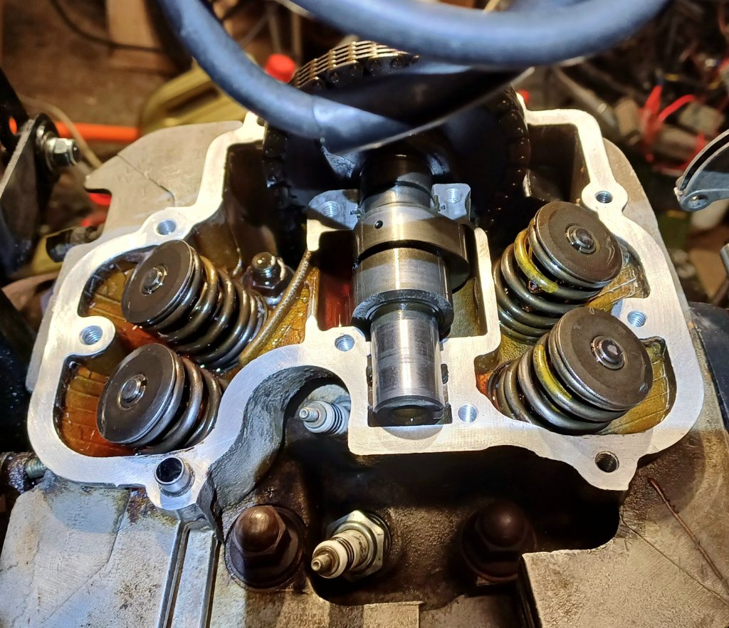

Hab nach viel Arbeit den Mist von altem Dichtspachtel entfernt.
Wollte Euch noch Bilder zeigen bevor ich den Deckel wieder zu mache.
Den Kupplungsdeckel lass ich noch drauf.
Kettenspanner hatte ich abgebaut,gereinigt und mit Dichtung verbaut.
Steuerkette lass ich noch 10k km drauf bzw.muss eh nach 6k km wieder Öl und Service gemacht werden.

Zum Nockendeckel:
Hab mit 2 um 5mm längere Schrauben 2x M6 Gewinde retten können, aber die kurze M6 (25mm) vorne unter dem Servicedeckel (Auslassventile) wollte sich eine 30mm Schraube nicht festziehen lassen...
Ich taste mich da mit dem Drehmomentschküssel ran, aber bei knapp 5Nm ist schluss und mehr würde den Rest vom Material herausreissen :roll:
Jetzt mach ich mir aus ner langen Schraube eine 35mm Schraube und veruche noch tiefer zu schneiden.
Ansonsten wäre die M7 Version noch da, aber das ist im eingebauten Zustad echt Mist.
Motor raus wäre dann angesagt, oder viellicht mit einem Winkelbohrfutter :roll:
Ich hatte auch mal gute Erfahrung mit Kaltmetall und neues M6 Gewinde schneiden.
Ist alles nichts so wie ich mir das vorstelle, aber der Motor sollte erst noch etwas KM machen, bevor ich den ausbaue und komplett überhole.

Stollenreiter hat geschrieben: 20 Nov 2024 21:05
Zum Nockendeckel:
Machs gescheit. Motor ist fix raus. Gute Zylinderköpfe werden immer seltener. Da würde ich mir keinen wegen Huddelei verknorzen.

Das schreit doch förmlich nach Helicoil (noch besser wäre TimeSert, die sind aber verdammt teuer).
Wenn nur ein paar Gewindegänge ausgenudelt sind brauchst du da nicht viel bohren, in Alu geht das oft sogar von Hand mit Werkzeug für Gewindebohrer oder so, könnte vielleicht ja sogar doch im eingebauten Zustand machbar sein.
