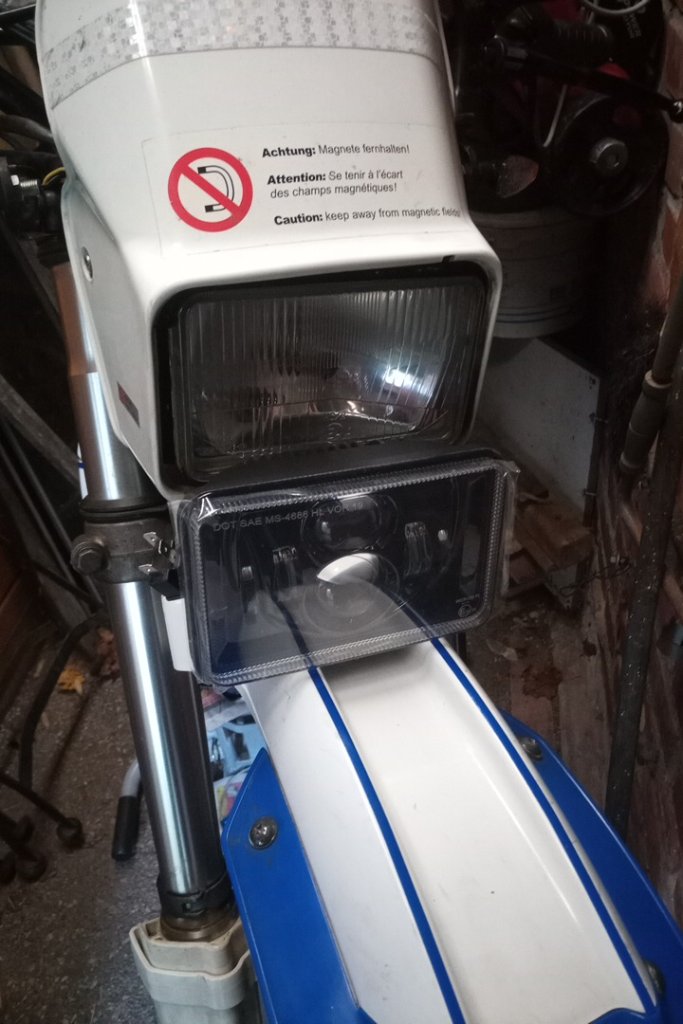

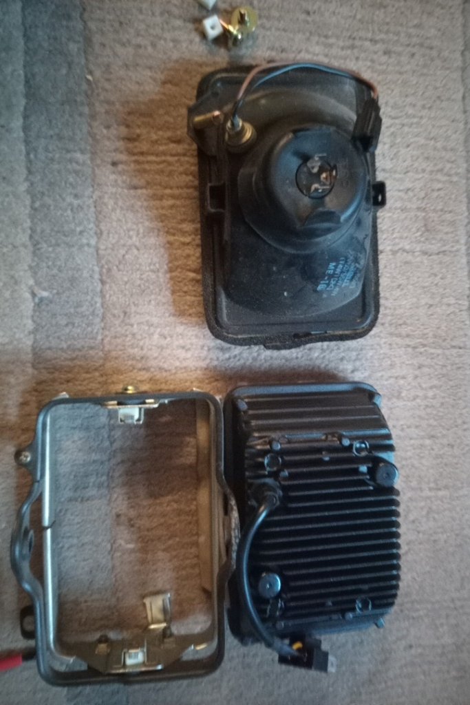

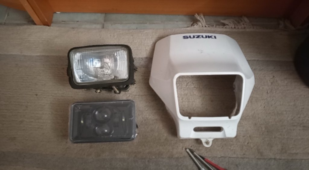

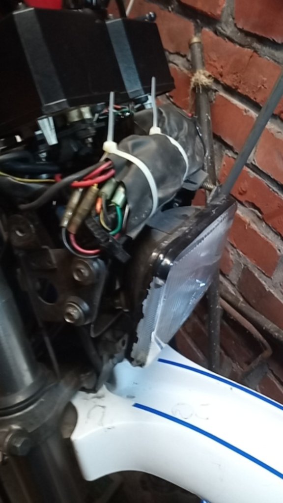

Also an die "Z" paßt der Scheinwefer mal nicht so einfach:
Der Rahmen sitzt bei der "Z" direkt am Scheinwerfer. Da paßt der LED SW nicht rein wegen der Haltepunkte r/l und der tieferen Bauart gegenüber dem HalogenSW
hinter der original Maske wird es eng.. im Gegensatz zur 350er /600 er Maske paßt der LED SW nicht durch die Maske weiter nach vorne.
Bei der 350er sieht es so aus:
da hat der SW nur eine Aufhängung oben + 2 Einstellerbleche..
mal sehen..

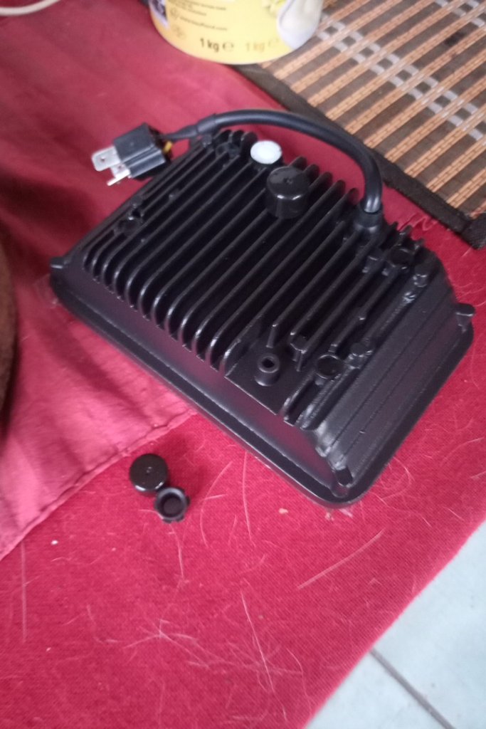

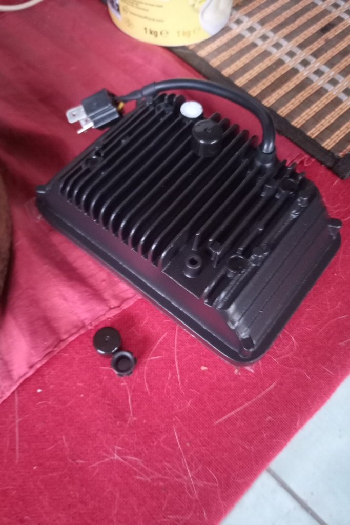

Wie wird der LED Scheinwerfer befestigt? Die Löcher wirken auf den Bildern nicht als wären es anschraubpunkte…oder täusch das?
m.w.
Beiträge: 1183
Re: Es werde Licht....
#100
Beitrag von m.w. »
die beiden (größeren) Löcher haben einen Gummipinöppel undd eine Abdeckkappe.
Es sieht so aus, als wenn man durch die Dinger eine Schraube -wasserdicht - in das Alugehäuse bekäme.
Beiträge: 3660
#101
Der Sinn der Wasserdichtheit erschließt sich mir an der Stelle nicht, aber wenn das Anschraubpunkte sind passt.
Da könnte man ein Blech anfertigen, was den Scheinwefer aufnimmt und mit der originalen Halterung der DR verbindet. Bei der DRZ müsste der originale Halter ab.

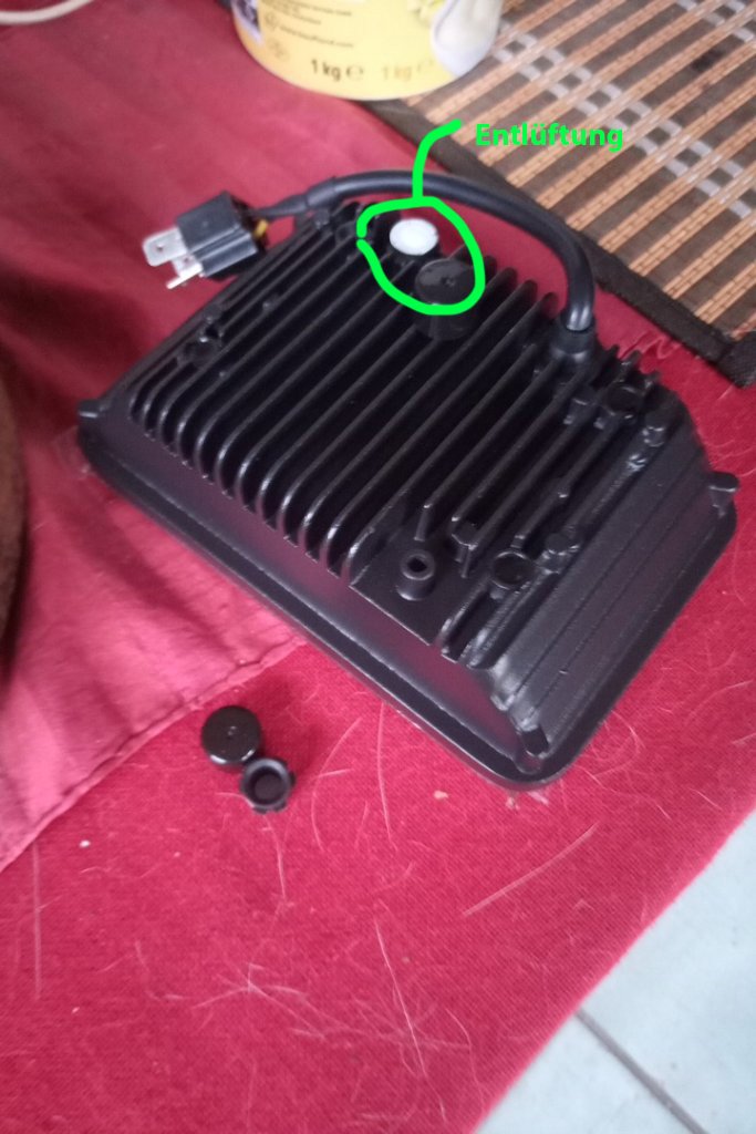

Das oben ist die Entlüftung, mit einer PTFE Membran. Da soll keine Schraube rein!! :)
Aber es ist mir etwas schleierhaft, welches die Gewinde für die Befestigung sein sollen...
Denn es scheint mir auch so, daß die möglichen Punkte für die Befestigung kein Rechteck bilden, wie das sonst bei dieser Art Scheinwerfer üblich ist.
Adapter gäbe es ansonsten einige:
https://www.bushpigperformance.com/prod ... 50-dr-z400
https://www.ebay.com/itm/335224512484
https://de.aliexpress.com/item/1005005909836262.html
Und hier noch eine etwas aufwändigere Konstruktion, mit anderer Befestigung, im 3D-Druck:
https://www.thumpertalk.com/forums/topi ... ki/page/2/
Und das 3D-File:
https://www.thingiverse.com/thing:3996225

ich nehme an, die Intention des Herstellers war, den Einsatz mit 2 - 4 Federklammern in einer Art Lampenring zu fixieren.
So wie bei den früheren runden Scheinwerfereinsätzen.
Scheint demnach als Einsatz gedacht zu sein.
Mal bei Götz geschaut. Wenn die Leistungsdaten stimmen, machen die ziemlich was her.
Sehr viel hell für schmalen Taler.
In das originale Chromgedöns passt der nicht? Auch von wegen Einstellbarkeit?
Hab noch uralte rechteckige Nebler, da wird der Einsatz mit einem Kunststoffrahmen mit 2 Schrauben geklemmt.
Vllt. geht es mit solchen Gehäusen.
