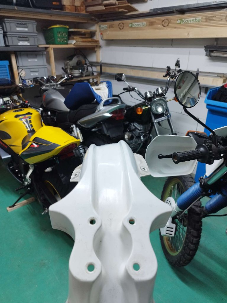

Der Kotflügel könnte auch so verdreht sein, wenn die Kiste z.B. in der Garage gestanden und der Koti an die Wand gedrückt hat. Die vier Schrauben lösen sollte aber kein Problem sein, dann sieht man ob es die Distanzen sind oder der Koti an sich. Wenn die Distanzen falsch montiert sind, schlägt der Koti hinten bei starkem eintauchen an.

Leider ist das Schutzblech auch so verbogen.
Die Distanzhülsen waren richtig angebracht...
Hat ein erfahrener Enduro Enthusiast eine Idee wie man das zurück in Form bringen kann? ( Heissluftfön?)

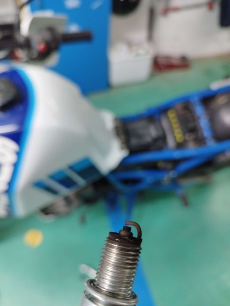

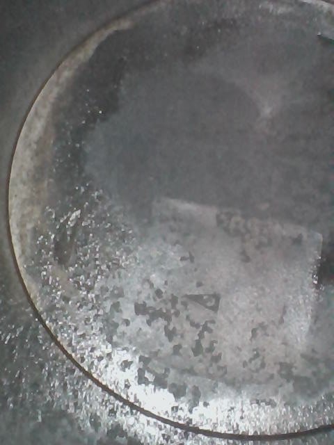

Dann habe ich am Abend nach einer langen Fahrt noch das Zündkerzenbild kontrolliert und den Brennraum inspiziert.
Km Laufleistung 60 000 km
Zündkerze ist rehabraun, nur die Form der Elektrode gefällt mir nicht. Diese ist krum

ein Heißluftfön ist schon praktisch..
langsam von beiden Seiten erwärmen und dann in Form massieren..
nur nicht zu heiß machen , dann sieht es ganz schnell gruselig aus.
ich würde den Koti erstmal über Nacht etwas zur anderen Seite auf Vorspannung setzen und mal schauen ob da schon was kommt, evtl mit einem normalen Fön - wärend er auf Spannung ist- etwas erwärmen, das die Spannung raus kommt.

So, das Schutzblech konnte ich mit dem Fön wieder richten. Hat super geklappt. :wink:

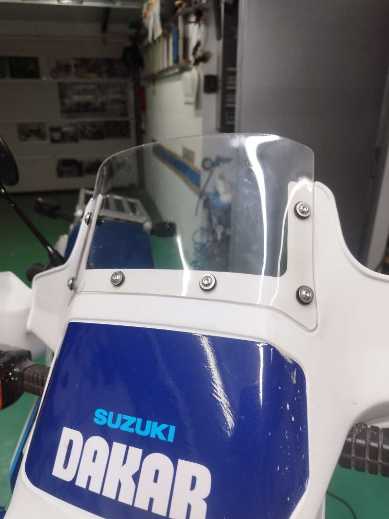

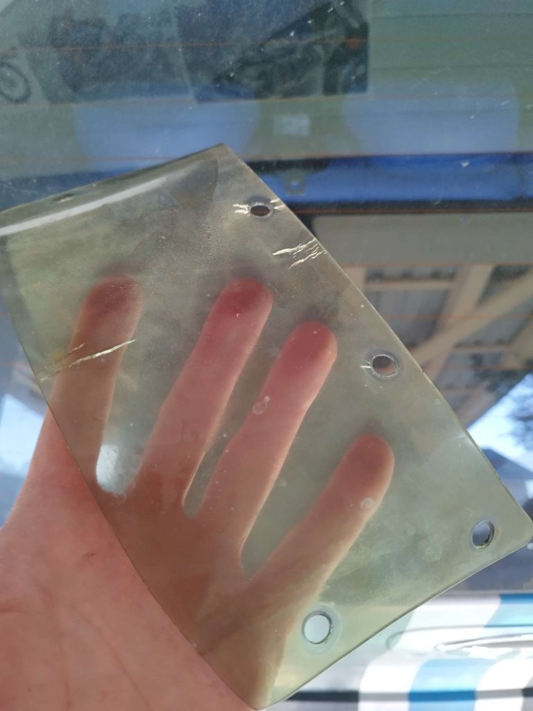

Die Frontscheibe habe ich mit Thermo-Plaste-glas neu gemacht. - lag noch Rum

Das mit der neuen Scheibe macht echt was her, faszinierend was so Kleinigkeiten ausmachen wenn die Teile mit dem Alter gelitten haben.

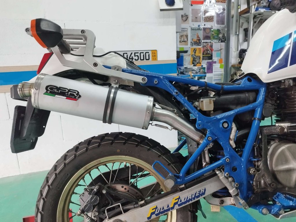

- Arrow Krümmer
-gpr endtopf
