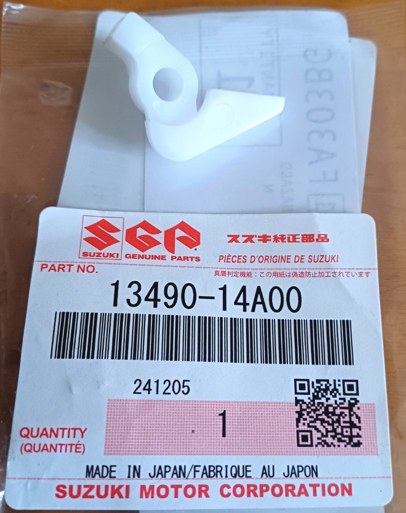

Das Plasteteil konnte ich bei cmsnl bestellen.
Ob es kommt wird man sehen....
3d Drucker hab ich einen Kollegen der mir schon ein paar Dinge gedruckt hat.
Vermute ich hab das fehlen der Beschleunigerpumpe gar nicht bemerkt,da 15/47 übersetzt war :mrgreen:

Heute ist das Ersatzteil gekommen
Aber leider der Wellendichtring nicht.... :roll:
