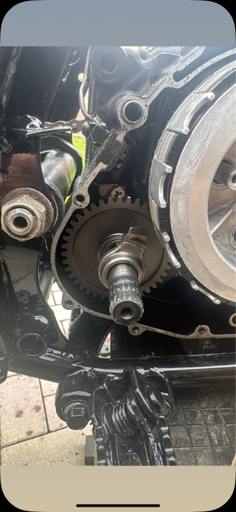

Ist die Stellung vom Kickstarter richtig ?

Dr600Ef hat geschrieben: 05 Mai 2025 18:53IMG_8801.png
Ja ist korrekt. Wie schon geschrieben: muss auf 1 Uhr stehen.
