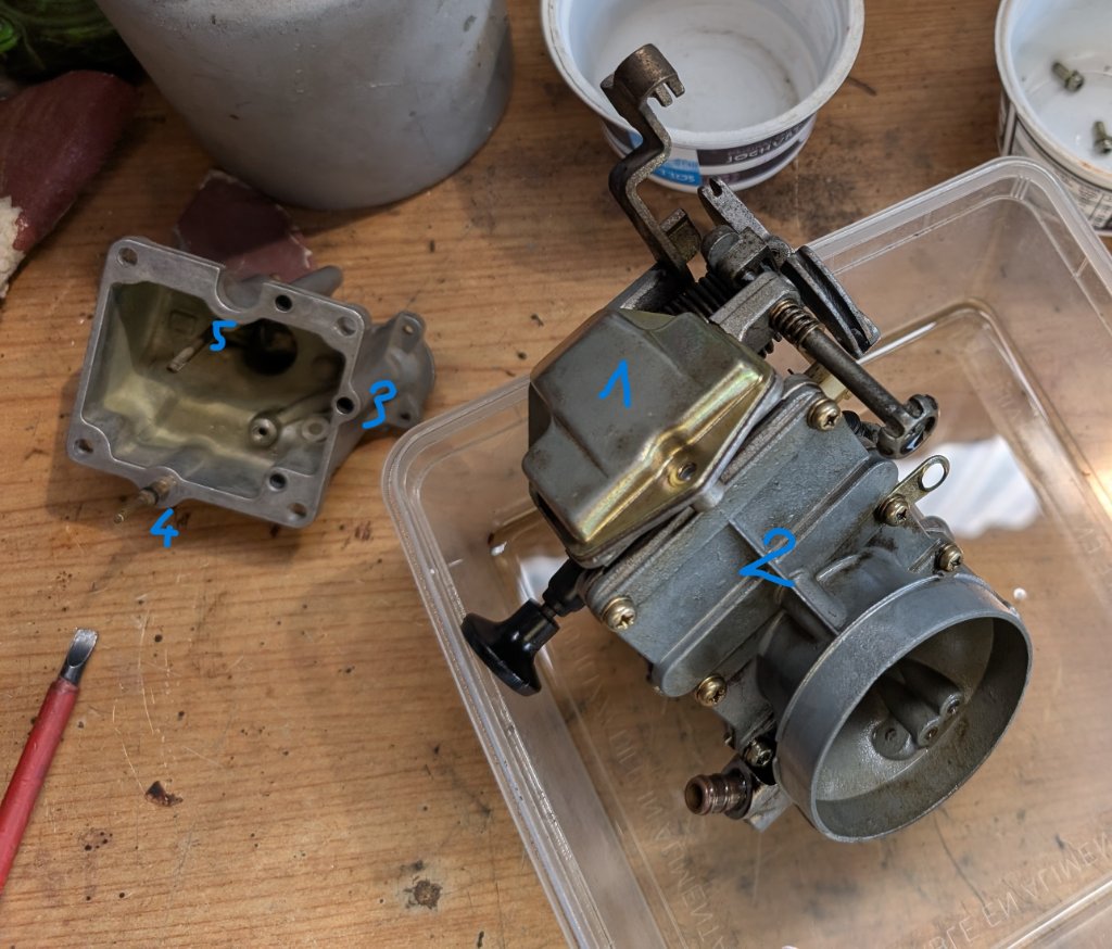

Vielen Dank für die Beiträge. Habe heute die Batterie eingebaut. Good News an der Stelle. Sämtliche Beleuchtung und Hupe funktionieren. Zündfunke ist da.
Ab da wird's aber leider dann schwieriger. Habe den Vergaser recht problemlos ausbauen können und die Schwimmerkammer geöffnet: Ihr hattet recht. Sowohl der Kolben als auch die Feder (3) fehlen. Was mich etwas verwundert ist allerdings, dass die Nadel nach der Reinigung jetzt von selbst wieder hochkommt, ohne, dass unten etwas verbaut ist.
Der obere Deckel (1) lässt sich nicht abnehmen, selbst mit dem Versuch ihn einzuspannen. Hier müsste ich wohl einfach mit etwas dazwischengehen - dazu brauche ich aber dann eine neue Dichtung. Der Seitendecke auf der Airbox-Seite (2) lässt sich auch nicht abnehmen, ich wollte hier keine Gewalt anwenden, weil ich mir nicht nicht sicher war, ob zuerst (1) entfernt werden muss und etwas mglw. blockiert. Die beiden Düsen (4) und (5) habe ich nicht entfernt, ich vermute aber, das werde ich noch machen müssen.

Zum Vergaser:
Deckel ist mit Dichtung. ACHTUNG nicht verbiegen.
Vielleicht.klappt es mit etwas Wärme aus dem Heißluftfön.
Oder mit ner schmalen Klinge (Tapetenmesser).
Neue Dichtung gibt's.
Wie hast den Vergaser gereinigt?
Die Schwimmerkammer sieht innen nicht sauber aus.
Wenn ich das im Ultraschsllbad mache und nen speziellen Alureiniger beigebe,wird der schön hell.
Seitendeckel(2) musst nicht abnehmen.
Feder (3) bekommst,sterben Kolben wird schwer.
Vielleicht bei Topham anrufen....
Düsen müssen raus.
Ebenso der Schieber, aber zerlege nicht die Mechanik (innen) vom Schieber.
Ein kompletter Dichtsatz kann nicht schaden.

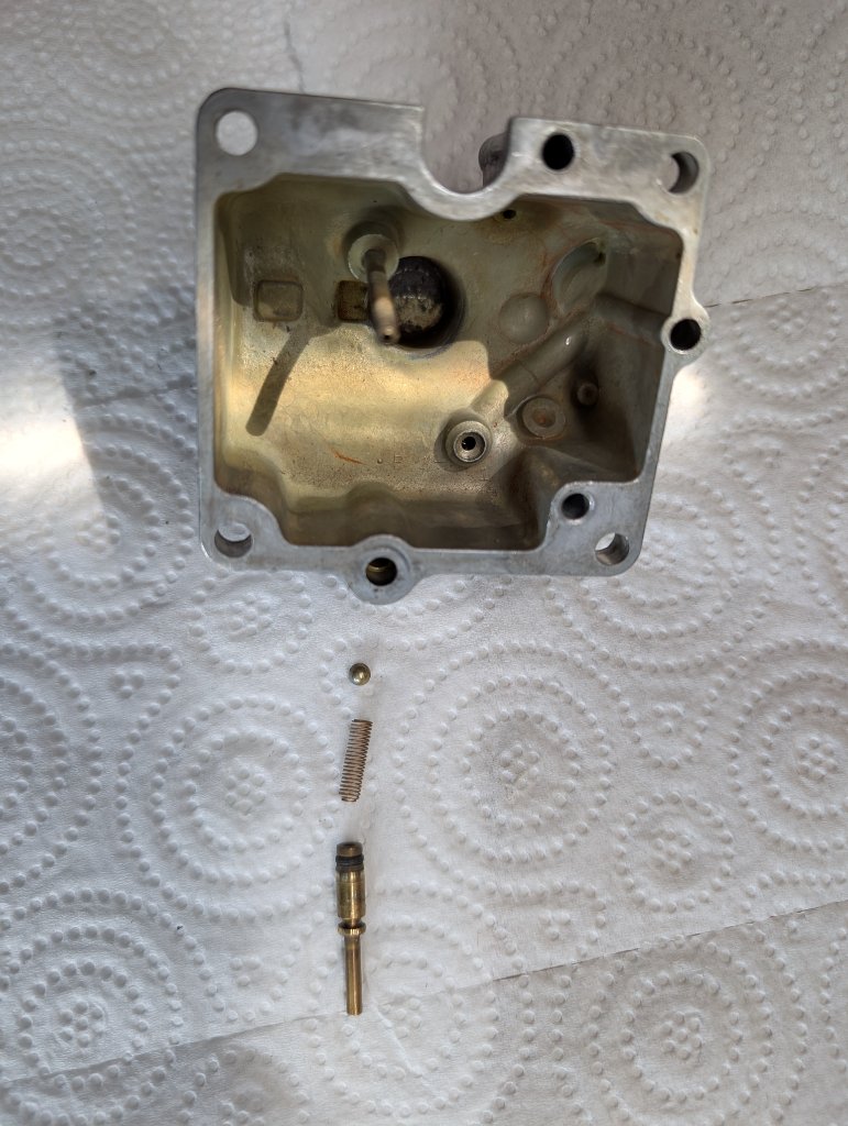

Habe daher heute den Vergaser nochmals ausgebaut und besser gereinigt. Deckel nun auch geöffnet und den Schieber ausgebaut und gereinigt. Leider ist mir der Benzinschlauch am Vergaser abgebrochen, war aber langgenug, dass ich ihn einfach nochmals sauber abschneiden konnte.
Jetzt geht es an's Ersatzteile suchen und bestellen, benötigen würde ich jetzt auf Basis dieser Explosionszeichnung:

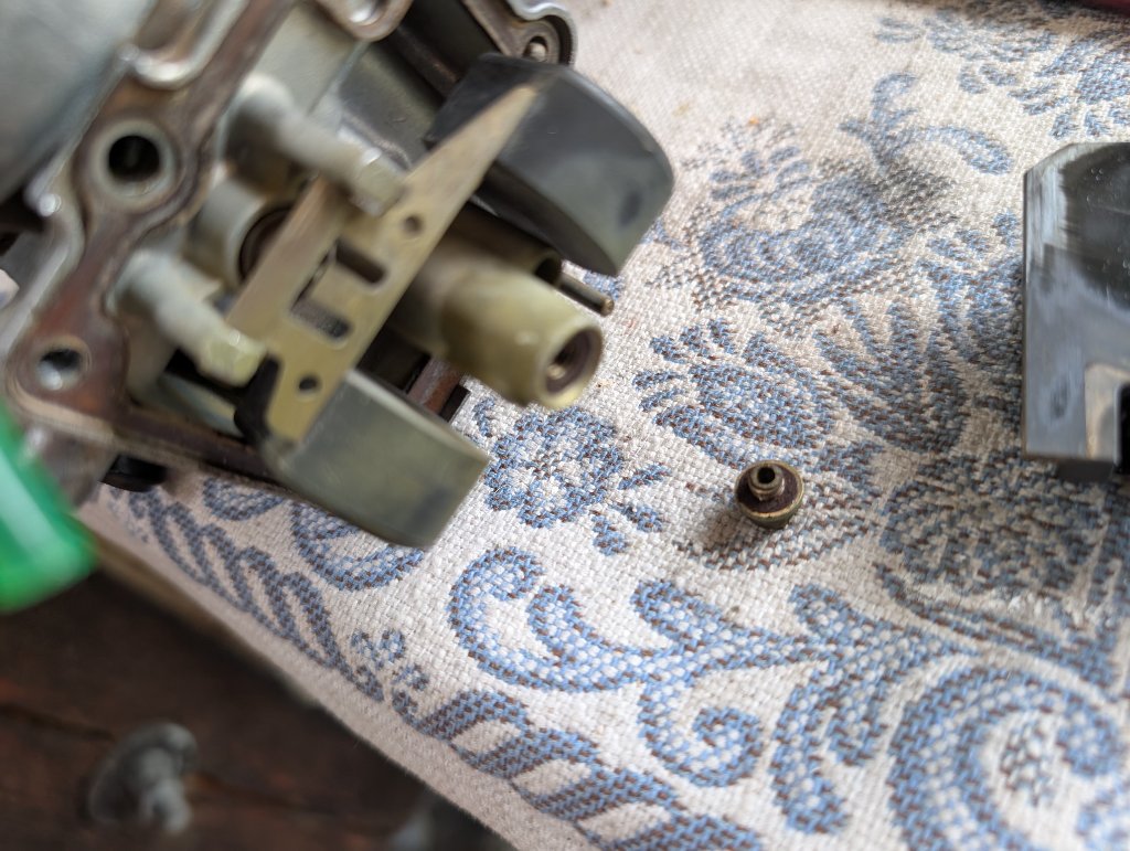

Dann auch beide Dichtungen auf der Düse der Beschleunigerpumpe - stellt sich halt die Frage, ob ich das mit der Beschleunigerpumpe nicht gänzlich zurückstellen sollte und nur mal die Dichtungen machen, damit sie läuft. Was ist denn das hier unten Das habe ich noch nicht durchschaut? Ist das die Hauptdüse? Was benötige ich denn noch? Irgendwie habe ich das Gefühl, dass ich noch etwas wichtige übersehen habe. Beim Schieber ist nur diese lange Nadel, welche wohl unten bis zu dieser Düse reicht

Wenn Du einen Anbieter findest der den Kolben für die Beschleunigerpumpe liefert,dann bitte auch Info an mich.Danke.
Suche auch noch den Plaste Hebel der Beschleunigerpumpe...bekommt man wohl auch nicht mehr...
Auch die Vergaserwannen Dichtung ist schwer zu finden..
Die gelbliche Verschmutzung muss aus dem Vergaser raus!

Warum muss das gelbliche eigentlich raus? Ist das "nicht bloß" ein Belag?
Wie bekomme ich denn den Schwimmerstift raus? Der bewegt sich Null. Macht das überhaupt Sinn?
