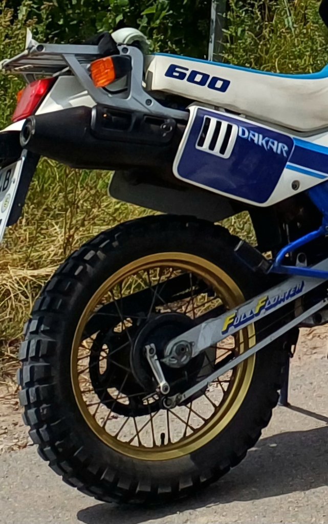

Die Gepäckbrücke bei den frühen Dakar Modelle sind ja aus Stahl und spätere aus Alu.
Ab wann wurde das geändert?

Gepäckträger (Alu kenn ich nur von der SP41, vielleicht gabs den am Ende der SN 41 aber auch bereits, der aus Stahl passt (ich hab den dran, weil deutlich formschöner)

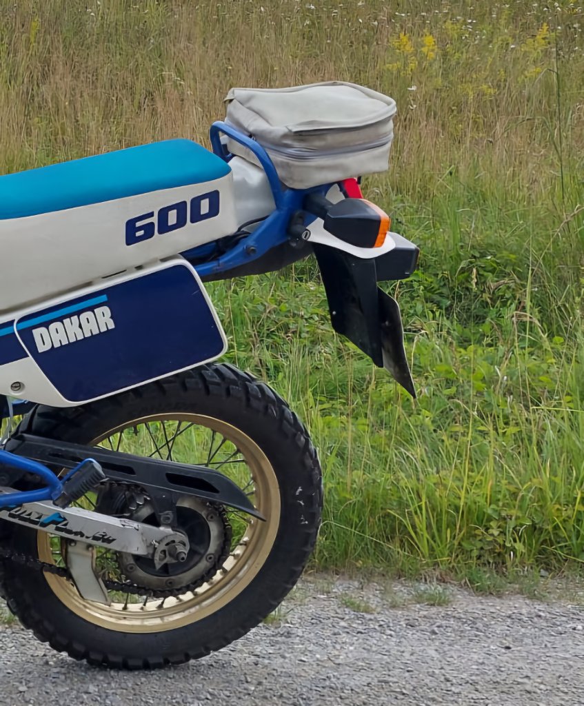

Meines wissens unterscheiden sich die Dakar von den S Modellen in Tacho (Dakar= mit Drehzahlmesser), Lampenmaske (Dakar mit Scheibe), Heck (Dakar mit Gepäckträger, S mit Heckbügel und Tasche) und Motorschutz (Dakar mit, S ohne). Glaub das wars...

Was mir an frühen DR 600 Modelle optisch aufgefallen ist,dass diese Modelle einen blauen Stahlrohr Gepäckträger haben.
Darauf war eine (Werzeug?) Tasche mit Suzuki Schrifftzug befestigt.
Spätere Modelle haben den Aluminium Gepäckträger.
Wann diese Umstellung passiert ist weis ich nicht.
