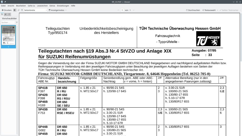

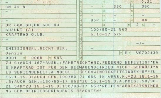

das war früher schon eine gewisse "Sammlung".. eigentlich zöllig, aber doch auch metrisch, für Stolle auch gerne mal "r" anstatt "S"
glücklich, wer den tollen STVA Aussagen nicht getraut hat und sich nicht alles hat rausstreichen lassen wegen "die Polizei hat eh alle Unterlagen online im Auto mitten im Nirgendwo"
bei der DR600:

naja, für den rest gibt es ja schließlich noch dieses da...

Die Freigabe von Suzuki ist Bestandteil der ABE. Da muß nichts eingetragen werden. Anders ist es bei den ehemaligen Freigabe der Reifenhersteller. Die Sp43b hat im übrigen keine Reifenbindung, nie gehabt. Da muss nur eine der von Suzuki in der o. g. Bescheinigung aufgeführten Reifengrössen stimmen und gut ist es.

Soweit es sich um alternative Größen aufgrund der ehemaligen Freigabe der Reifenhersteller handelt hast du recht. Aber die Fahrzeughersteller haben oft weitere Größen in ihrer ABE eingetragen. In den alten Kfz Briefen wurden die auch alle vermerkt. Bei der Umstellung auf Zulassungsbescheinigung I und II haben die Zulassungsstellen nahezu immer nur die erste Größe übernommen. Bei Autos übrigens auch. Für meinen Wagen (VW) gibt es einige alternive Größen, die nicht in den Papieren stehe.
Bei meiner DR ist z. B. hinten ein 130er aufgezogen. Im Kfz Brief war alternativ ein 120er oder 130er vorgesehen. Die Zulassungsbescheinigung führt nur den 120er auf. Bei der letzten Hauptuntersuchung habe ich den Prüfer gefragt, ob das so iO sei. Er kannte sich aus, hat auf seinem Smartphone die entsprechende Datenbank eingesehen und mir ausdrücklich bestätigt, dass meine eingangs geschilderte Ansicht richtig ist.

Im Schein ist die ab Werk montierte Bereifung vermerkt. Bei jeden halbwegs neuen Fahrzeug stehen in der COC etliche weitere Dimensionen, die gefahren werden dürfen. Mir ist klar das die DRs noch kein COC haben, es ist aber dennoch ein Beweis der zweifelsfrei zeigt, dass auch Reifen gefahren werden dürfen, die nicht im Schein stehen (und die jeder in wenigen Minuten ergoogeln kann). Bei der ABE des Fahrzeuges gilt das selbe.
Wo ich Elle widersprechen würde, ist das meines Wissens der 130er Reifen nicht in der ABE steht. Oder zumindest nicht bei allen Modellen…
