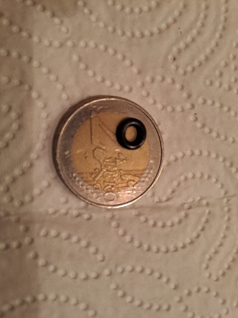

hab jetzt mit der Fehlersuche begonnen, auf PRI läuft es schnell, Vergasemembram OK, am Boden der Schwimnerkammer und an der Hauptdüse etwas grünes Zeug. Alles gereinigt, inklusive Messingrohr.
Nun lag da dieser kleine Dichtring am Boden, der war auch schon schön hart. Konnte nicht feststellen, wo der hinkommt. Ein zum Vergleich herangezogener Vergaser hatte das Bauteil nirgends zu finden. Was hast das? Kann das jemand zuordnen?
Grüße machaon
Grüße machaon

Unter dem schwarzen Deckel, der dichtet den Unterdruckanschluss ab.
https://images.cmsnl.com/img/partslists ... 0_17fc.gif
Nr. 37
Nr. 37

Moin Bigfoot,
vielen Dank, dieser Dichtring ist mir bisher nie aufgefallen.
machaon
machaon
