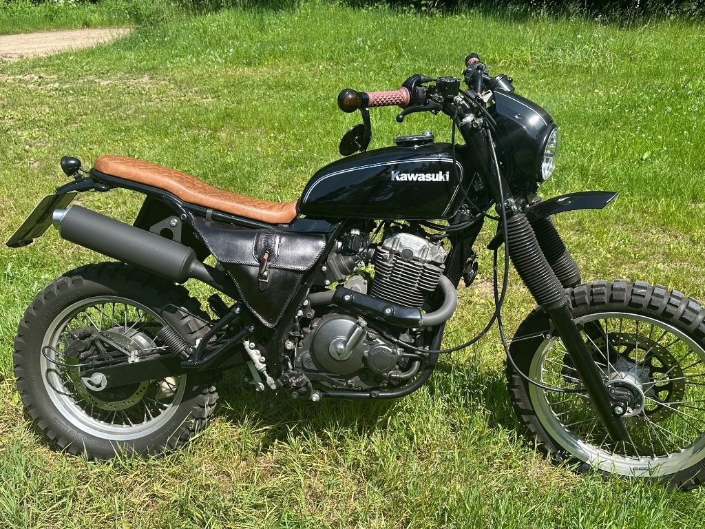

Ich bin der Neue und bräuchte mal Euer Schwarmwissen .
Nach 2 x Xl 500s , xt 600, Xt 600 Tenere und BMW R 1150 Gs , wollte ich mir mit 60
nochmal einen Einzylindermotor gönnen . So habe ich mir eine DR 650 Sp 43 zum Scrambler umbauen lassen . Darin ist ein MIKUNI Vergaser verbaut von dem ich aber nix im www. finde .
Läuft soweit ganz gut das Teil bis auf das die Endgeschwindigkeit nur so bei 135 liegt 🤔

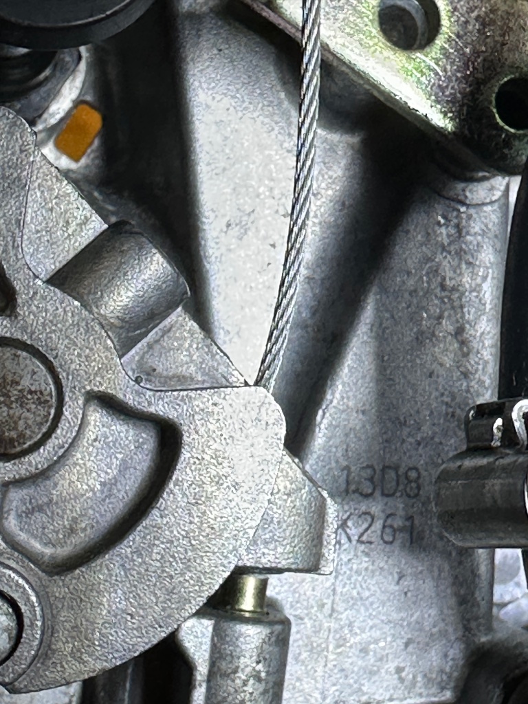

Luft , Düse ? Bei mir ist kein Luftfilter Kasten verbaut. Aber die vorrangige Frage lautet
Welcher Mikuni ist verbaut ?

hallo erst mal :)
interessantes Moped, auch wenn es überhaupt nicht mein Geschmack ist
geh zu dem Vogel der diese Kiste umgebaut hat und verlange Nachbesserung
denn wenn das Moped keine 160 schafft hat er mangelhafte Arbeit abgeliefert

keine Ahnung welcher Mikuni verbaut ist. Hilfreich wäre ja ein Bild, auf dem der Mikuni zu erkennen ist, und nicht nur ein stück vom Gaszug.
Die nächste frage ist, ob ein zubehör Tacho verbaut ist, der mit der der zu sehenden Tachowelle angesteuert wird (ja, sowas gibt es), oder ein orignaler.
Wenn ein Zubehörtacho ist, der die reale Geschwindigkeit anzeigt, dann sind 135km/h nicht sooo weit weg von der Realität. Besagte 160km/h schafft ne DR aufrecht sitzend jedenfalls nur nach DR Tacho.

Evtl hast du die Drossel drin.......schau mal in den Vergaser und schau ob der sich ganz öffnet oder nur Bus zur Mitte hoch geht.
