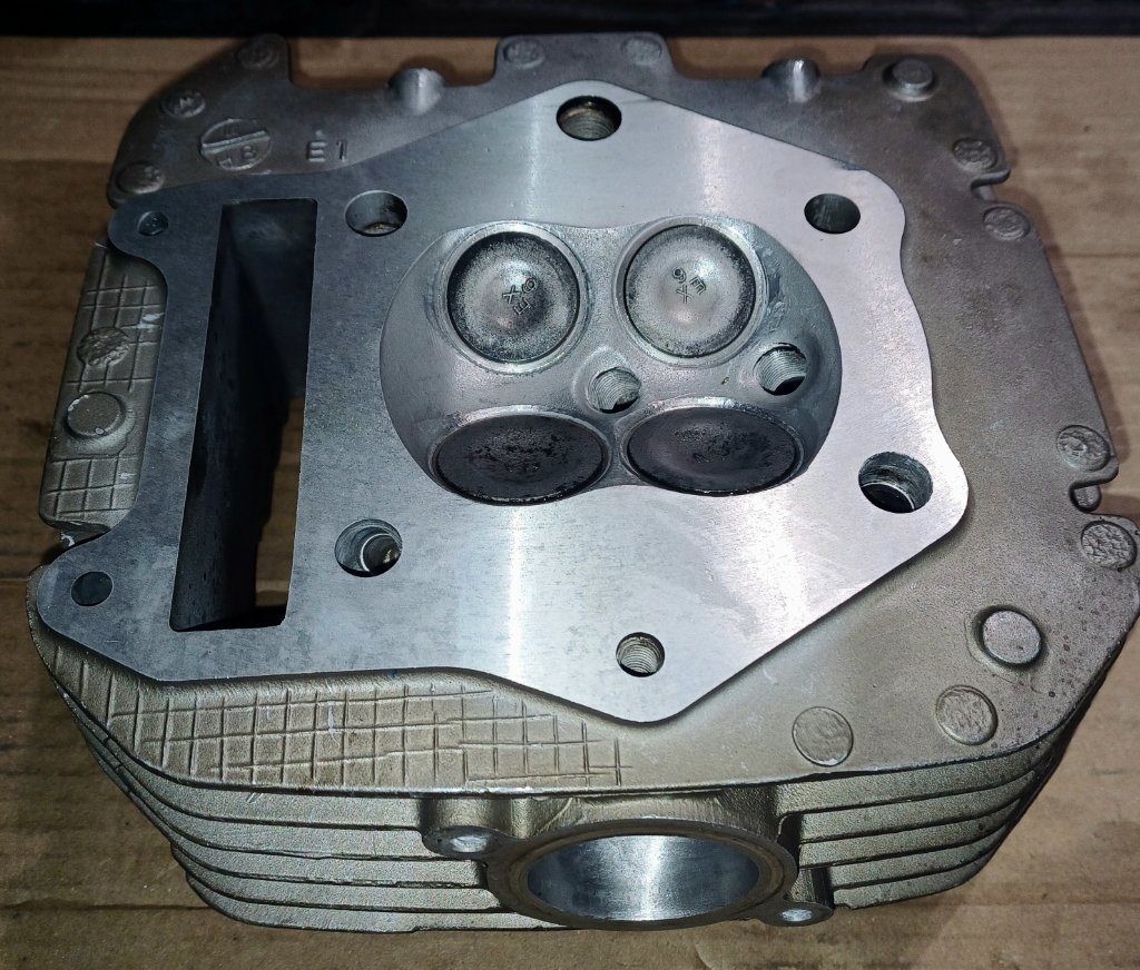

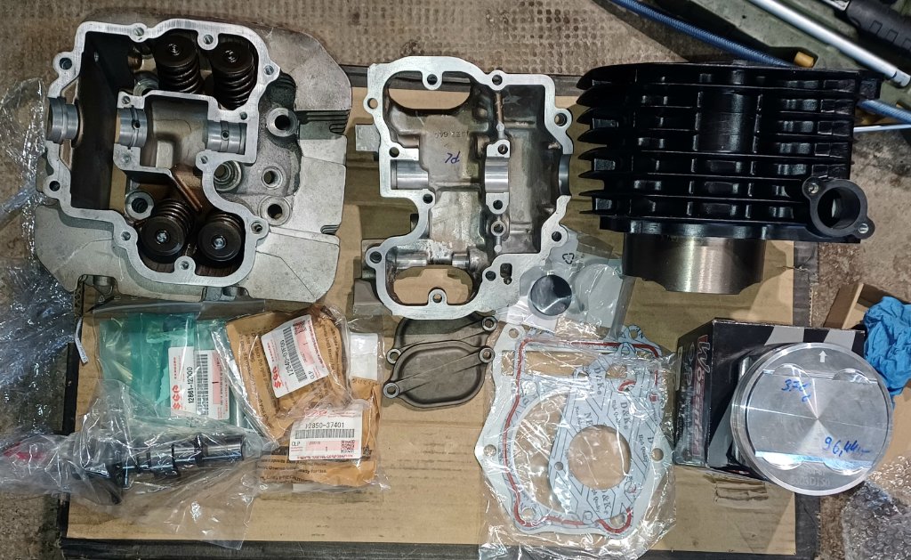

Altes topic rausgeholt...passt ganz gut gerade für den Motoraufbau nach Zylinderkopf und Zylinder Schaden.
Hab jetzt die größten Brocken wieder zurück.
Zylinderkopf war erst mal nicht zu retten.
Dafür hatte ich einen Ersatz besorgt
Dieser wurde überholt.
Neue Ventilsitze und Führungen am Auslass.
Alle Ventilsitze und Ventile nachgearbeitet.
Und die Kanäle etwas optimiert.
Alte Ventilfedern wieder verbaut.
Neue Schaftdichtungen.
Zylinder ist neu geschliffen und der Kolben hat jetzt 96.5mm.
Viel mehr geht mit Serienbüchse nicht und etwas Luft für das nächste Maß sollte sein.
Nockenwelle war hinüber und eine gute gebrauchte war beim Kopf dabei.
Hab diese jetzt umschleifen lassen und hoffe das diese auch in die Optimierung passt.
Ich lese im alten topic immer was von Umbau auf Flachschieber.
Die 600er hat doch schon immer einen :roll:
Bin am überlegen ob ich den TM40 hole,aber erst mal mit dem 38 testen.
Luftfilterkasten möchte ich einen gebrauchten kaufen und diesen mal genauer betrachten.
Die meisten Bilder hab ich von umgebauten 650er gesehen. Hilft mir also erst mal nicht weiter.
Krümmer hab ich nen schönen Edelstahl und Endtopf war ein schöner goldener Sebring verbaut.
Den neuwertigen Serientopf hab ich auch noch.
Wird wohl ne Bastelarbeit für den Winter....

ich habe da auch eine Odyssey hinter mir und kann sagen, es hat sich gelohnt….
Habe meinen defekten Motor (Top end und steuerkette) komplett überholt…. Neue Ventilsitze, Kanäle bearbeitet, neue Federn, Brennraum gestrahlt und geplant, Zylinder gebohrt und Weseco Schmiedekolben, Tm40 Flachschieber, Offene Auspuffanlage, umgebauter Luftfilter und kürzere Übersetzung…
Das hat nichts mehr mit dem Original zutun. Habe den direkten Unterschied, da mein Bruder komplett Serie/ inzwischen mit Tm40 fährt….
Das Moped geht ohne Probleme (ohne Kupplung) im zweiten Gang hoch, mit Kupplung auch im dritten Gang… Der Durchzug und die Charakteristik erinnern an moderne Crosser….
Das macht schon extrem Spaß. Hauptunterschied ist er Schmiedekolben mit erhöhter Verdichtung.
Ob es Sinn macht, in ein so altes und einfaches Moped so viel Geld zu stecken, ist eine andere Frage. Für mich hat es sich voll gelohnt! Vom Fahrspass steht die Dr auf einer Stufe mit meiner Ducati und Harley… Traum!
Ich schreibe es hier, weil mir sowas die Entscheidung etwas vereinfacht hätte, den Umbau vorzunehmen… mit den genannten Maßnahmen wirkt sie spritziger und kraftvoller als eine Xr….

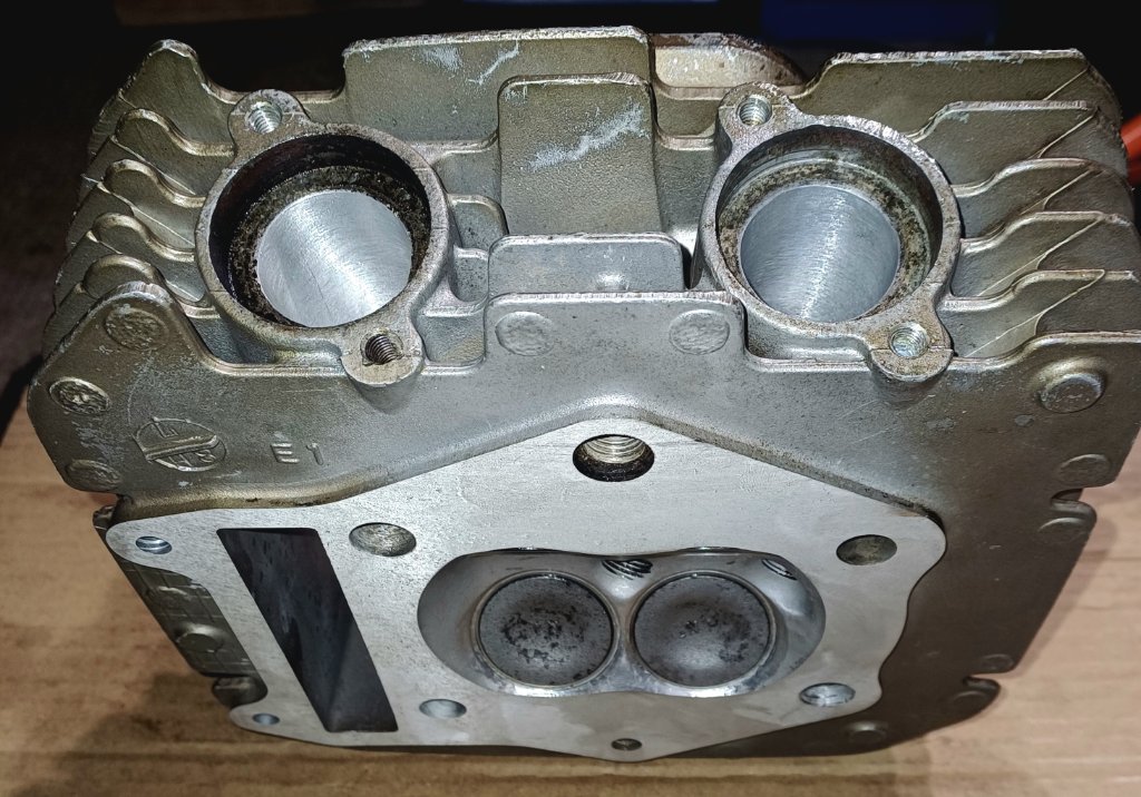

Wie schaut die Kanalbearbeitung denn aus? Das würde mich mal interessieren :)
* original DR600 Hupe
AlexxR
Beiträge: 28
Registriert: 24 Nov 2024 17:24
Re: Dr 600 Motor tuning und erfahrung
#45
Beitrag von AlexxR »
Ich denke, die ist eher zu vernachlässigen… Wurde aber von meinem Vorbesitzer (des Kopfes) durchgeführt.
Die Kanäle sind etwas erweitert, Übergänge geglättet. Ich kann mir nicht vorstellen, dass man da tatsächlich etwas von merkt….
