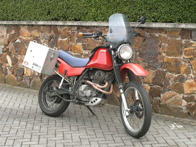

Meine DR 600 mit Scheibenbremse, Schwinge war vom ersten 650er Model, und hat auch von der Hebelei plug and play gepasst. Nur für die Befestigung des Bremszylinders war am Rahmen eine leichte Modifikation per Schweißgerät nötig. :mrgreen:

dodderer hat geschrieben: 05 Dez 2025 06:18 Schwinge war vom ersten 650er Model, und hat auch von der Hebelei plug and play gepasst.
Die Umlenkung der DR650 und der DR600 sind vollkommen unterschiedlich.
Bei der DR650 ist an der Schwinge nur unten eine Befestigung für den Umlenkhebel. Bei der DR600-Schwinge ist sind oben und unten an der Schwinge entsprechende Aufnahmen.
Auf dem Bild ist eindeutig eine DR600 Schwinge verbaut. Das ist am Bereich der Befestigung vom Hinterrad zu erkennen. In diesem Bereich sind die Schwingen der DR600 und DR650 so verschieden konstruiert, dass man es direkt erkennt ohne lange suchen zu müssen...

Ja, sorry, war falsch in Erinnerung. :oops:
Die Schwinge war aus einer der letzten 600er, die ja dann Scheibenbremse hatten. Beitrag wird geändert.
