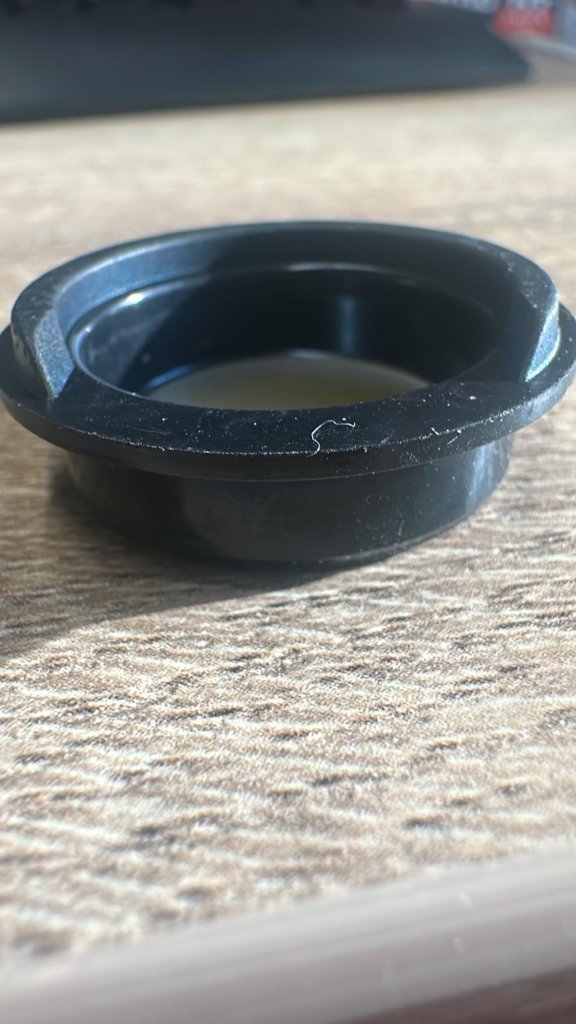

hier angefügte Bild zeigt den Stopfen der Zylinderkopfhaube - es gibt eine Aussparrung - wierum den Stopfen montieren und wozu dient diese Aussparung?
Teilenummer 09241 - 25007 - 000

die Aussparung muss nach oben zeigen.

De Frage eribt sich, wenn man sich die Kopfhälften anguckt

hab ich stundenlang druffgeglotzt - nix entdeckt
nächste Frage: stopfen auch mit dirko ht schwarz hauchdünn einbalsamieren oder nur Kontaktfläche - ist es erlaubt mit dem Finger zu verstreichen oder muss das als dünne "Wurst" aus der Tube drupp?

Keine Wurst, denn es wird immer zuviel sein, und "rausquatschen". Und was Du dann draußen als Würstchen hast, hast Du auch drinnen, nicht gut.

warum überhaupt Dichtmasse? Das Teil muss so dicht sein.

Ist es aber nicht

genauer gesagt hatte ich in dieser "Gegend" Ölaustritt unbekannter Herrkunft - Öl stand in Kerzenlöchern - und über den zwei Kupfertdichtscheiben der Zylinderkopfschrauben - es war mir am Ende nicht möglich den tatsächlichen Ölaustritt zu lokalisieren - daher Haube runder und abgedichtet und die zwei Kupferdichtscheiben gewechselt (die vorigen waren irgendwie schon verdächtig mit Silikon eingeschmiert - da gehört aber nix drann.)

fast korrekt.
Dünn Dichtmasse ist ebenso wie die spannungsfreie Montage wichtig.
Flachdichtung gibt es nicht, weil das an dieser Stelle nicht geht.
Dazu müssten die oberen Lagerhälften vom Deckel getrennt sein.
Das erwähnte Planen der Fläche sehe ich deswegen als kritisch an.
Damit würde die benötigte Lagerluft der Nockenwellenlager verloren gehen.
Vermutlich meinten die lediglich das Egalisieren einzelner Macken,
die vllt. beim Entfernen alter Dichtmasse entstehen könnten o.ä..
Keinesfalls darf ganzflächig Material abgetragen werden.
