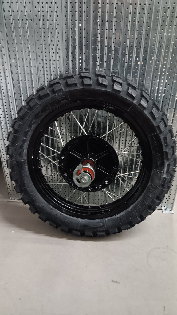

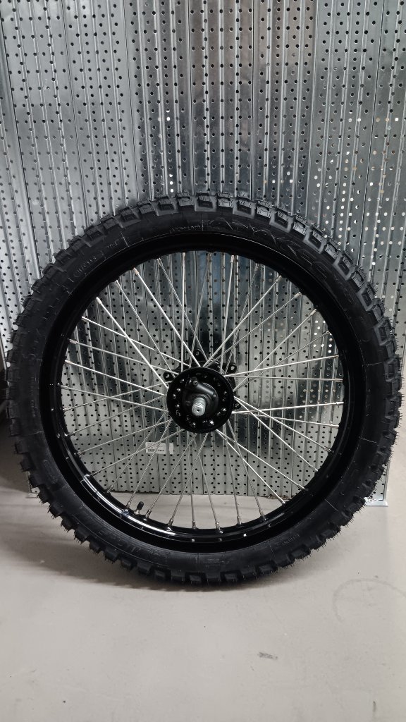

Es geht voran. 95er Felgen neu beschichtet. Edelstahlspeichen von Hessler eingespeicht. ( Leider hat Hessler auf mehrere Mails nicht geantwortet, welches Maß
eingehalten werden muss, obwohl die Speichen dort gekauft wurden)
Reifen drauf.
Reifen drauf.

hallo ,
sehr hübsche Räder
, ABER !!!
kann es sein , daß die Mutter des Ventils gegen die Felge gekontert ist ?
Wenn du nur Strasse fährtst , lasse ich das vielleicht gerade noch durchgehen , ansonsten kann es dir das Ventil aus dem Schlauch reißen .
Eher weniger lustig
mfg
Luigi
sehr hübsche Räder
Eher weniger lustig
mfg
Luigi
Re: Der Umbau macht Fortschritte
mit den vorliegenden Speichen hätte sich das Maß von alleine ergeben.
Welche Speiche wohin gehört findet sich im Netz. Hatten wir vor einigen Monaten.
Die Räder sehen klasse aus.
Schwarz mit Edelstahlspeichen sieht sehr gut aus.
was für ein Maß wolltest denn wissen?
Hallo Ulf, war unterwegs, daher erst jetzt die Antwort. Leider hatte ich ein komplett demontiertes Projekt übernommen. Die Frage nach dem Maß war ob mittig oder außer mittig wenn ja wieviel.Ulf hat geschrieben: 09 Jan 2026 11:18 Moin,
Du hattest mir da mit Infos ausgeholfen. Wie Du siehst hat es ja geklappt. Ich war nur von Hessler enttäuscht, weil so gar nichts zurückkam. Kann man so machen, muss aber nicht.
