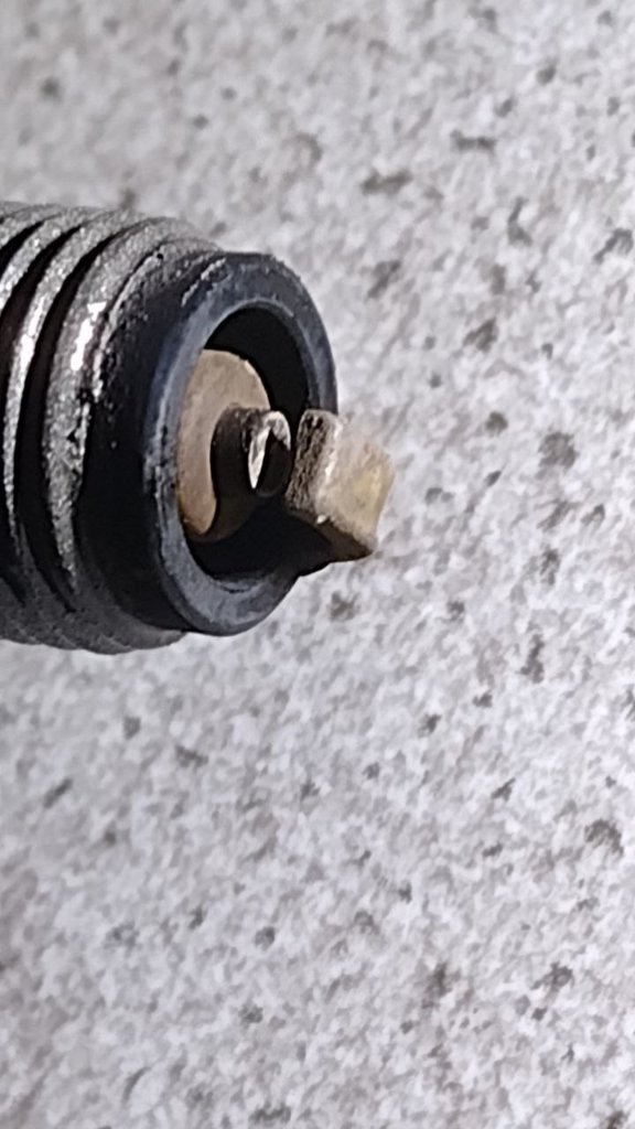

so, DRZ ist wieder zusammen
jetzt noch den Vergaser einmal abstimmen.
Verbaut:
_____________________
BST36
JD Jetting Nadel blau 3ter Clip
25er Leerlauf/Pilot
150er Hauptdüse
LufiKasten hat noch eine einen TwinAir Vent bekommen , was jetzt ca dem 3*3 Ausschnitt wie bei den E/Crossversionen entspricht.
KN Luftfilter
original Zylinder, Endtopf
______________________
die verlängerte Gemischschraube ist 2,5 Um raus (entspricht Suzuki vorgabe und JD vorgabe), mit der Leerlaufschraube abgestimmt springt die Kleine so perfekt an, nimmt Gas willig an und geht auch bei kurzen Gasstößen nicht aus.
Weiter rein/raus bräuchte einen höheren Leerlauf, damit sie nicht ausploppt, sollte also erstmal so passen.
Die Z zieht bis 3/4 Gas sauber und gut durch.
im oberen Bereich scheint mir ein klein wenig Durchzug zu fehlen, Top Speed (15/43) war eben Tacho 145 (GPS wohl ca 135)
Kerze sieht danach so aus:
Kerzenbild
Kerzenbild
Was halten die Fachleute davon?
ich überlege ob es Sinn macht, die Hauptdüse noch etwas größer zu wählen?
Der Lamda-Krempel ist leider noch in der Post, aber die Sonne lacht... :D
Grüße,
Marcus

Re: DRZ400 BST36 Vergaser abstimmen
Sieht für mich erst mal gut aus.
Oder hast ne 152,5er?
Hatte ja ein ähnliches Bild bei der DR600 (135 Serie) und bin gleich von 140 auf 145 und das war zu groß.
Dann wieder auf 140 zurück. Mir passt es erst mal so.
Aber zum Abstimmkit: Was ist es den genau geworden?
Bin da auch gerade dabei um das mal damit gegen zu testen was ich auf der Straße "erfahren" habe.

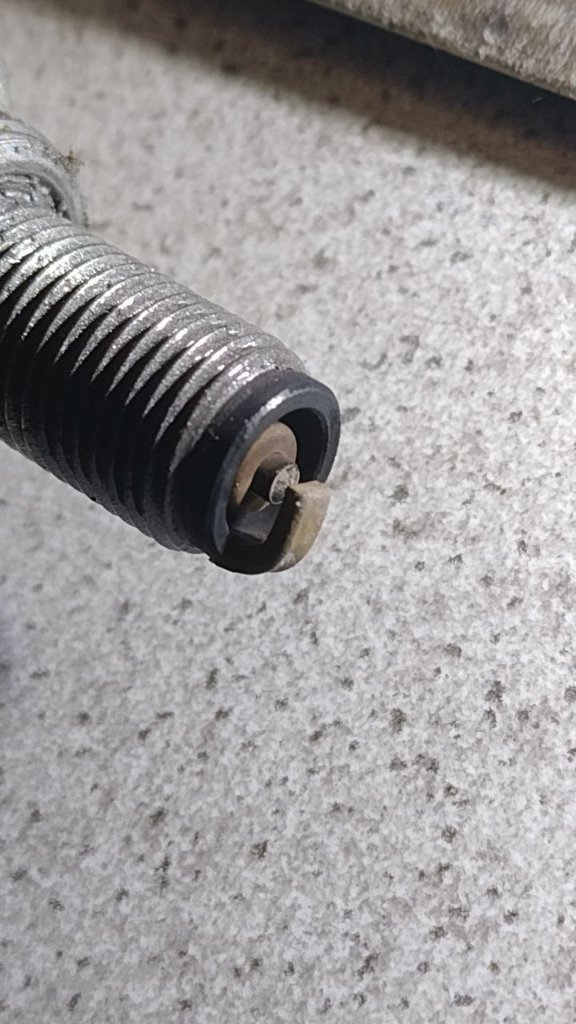

hm..
Hauptdüse auf 155er vergrößert.Rest ist wie oben.
jetzt zieht die Z sauber ohne Loch durch.
Vom Kerzenbild könnte da fast noch mehr sprit kommen, oder?

Beiträge: 6019
Rehbraun Markus, wat willste mehr? Ich würde es so lassen.

Beiträge: 1074
Bald wirds wärmer, dann noch mal kontrollieren. :wink:
Ab Mittwoch geht's wieder mit der DR in die Arbeit. Der neue Motor muss km bekommen :mrgreen:
